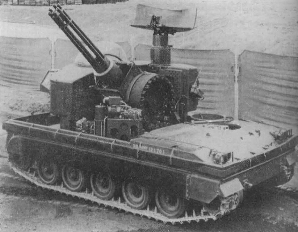

T249 Vigilante : prototyp samohybného vozidla osazená protiletadlovým kanonem ráže 37 mm, sériová výroba nebyla zahájena.

SIDAM 25 : samohybný protiletadlový systém na způsob vozidla M163 VADS vyzbrojený pravděpodobně čtyřmi kanóny ráže 20 mm.

< Základní verze transportéru M113 byla levným a konstrukčně jednoduchým vozidlem, určeným k masovému provozu. Projevila se jako velice přizpůsobivá nejrůznějším úpravám, takže je dodnes používáno přinejmenším několik desítek jejich různých verzí a modifikací jak od výrobce, tak od zahraničních odběratelů.
> Boční pohled na protiletadlovou soupravu M163 Vulcan, postavenou s využitím korby transportéru M113.

Největší gatlingový kanón a T249 Vigilante
T249 Vigilante byl prototyp 37 mm samohybného protiletadlového děla, který byl navržen jako náhrada za 40 mm dělo Bofors a M42 Duster ve službách americké armády. Systém sestával z šestihlavňového kanónu T250 ráže 37 mm, využívající konstrukci typu Gatling, namontovaného na sníženém a prodlouženém podvozku obrněného transportéru M113. Vývoj samotného kanónu probíhal v letech 1956 až 1962 a celkem vzniklo šest prototypů. Zatímco návrh kanónu této ráže by měl běžně řešit Watervliet Arsenal, bylo rozhodnuto, že odpovědnost převezme Springfield Armory vzhledem k jejich předchozím zkušenostem s vývojem rotačního kanónu menší ráže. T250 byla největší gatlingová zbraň, která kdy byla sestavena. Jeho náboj 37×219mmSR byl založen na zkrácené a zúžené nábojnici Bofors 40×311mmR. Hydraulicky poháněná zbraň se mohla pohybovat mezi 120 otáčkami za minutu pro (zejména stacionární) pozemní cíle a 3 000 otáčkami za minutu pro cíle vzdušné. Kanón T250 měl bubnový zásobník na 192 ran, což by v režimu maximálních 3 000 otáček za minutu odpovídalo přibližně 4 sekundám palby. Když inženýři ve Springfieldu v roce 1962 dokončili svou práci, byl návrh předán společnosti Watervliet k výrobě. Sperry Utah Engineering Laboratory byla vybrána, aby zařídila integraci děla na upravený podvozek M113. Celkem vznikly 3 prototypy T249 Vigilante, které byly testovány v 60. letech. Sériová výroba však nebyla zahájena, a to kvůli nedostatečné účinnosti výzbroje (!) Pokud chcete některou z těchto technických kuriozit spatřit na vlastní oči, tak rotační kanón T250 je vystaven ve Wehrtechnische Studiensammlung v německém Koblenzi.
https://en.wikipedia.org/wiki/T249_Vigilante
