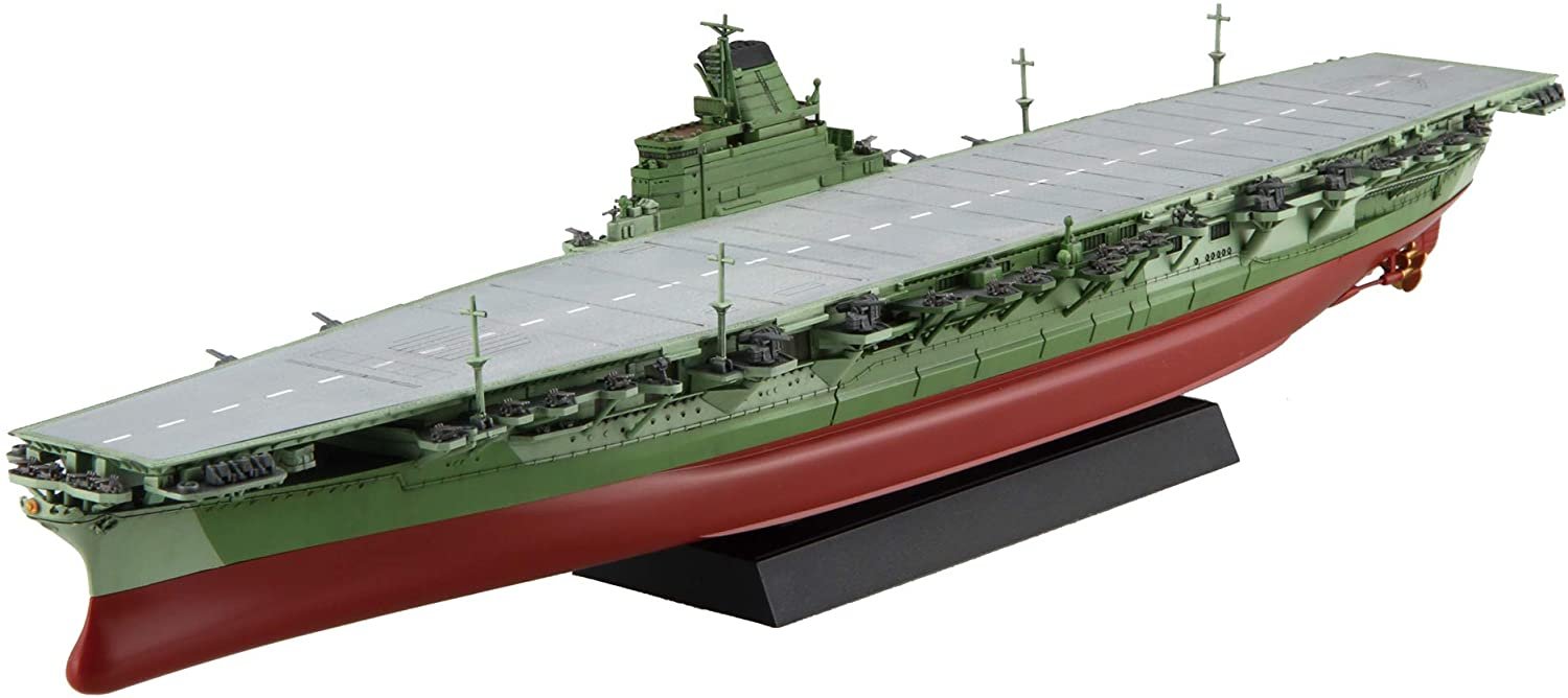

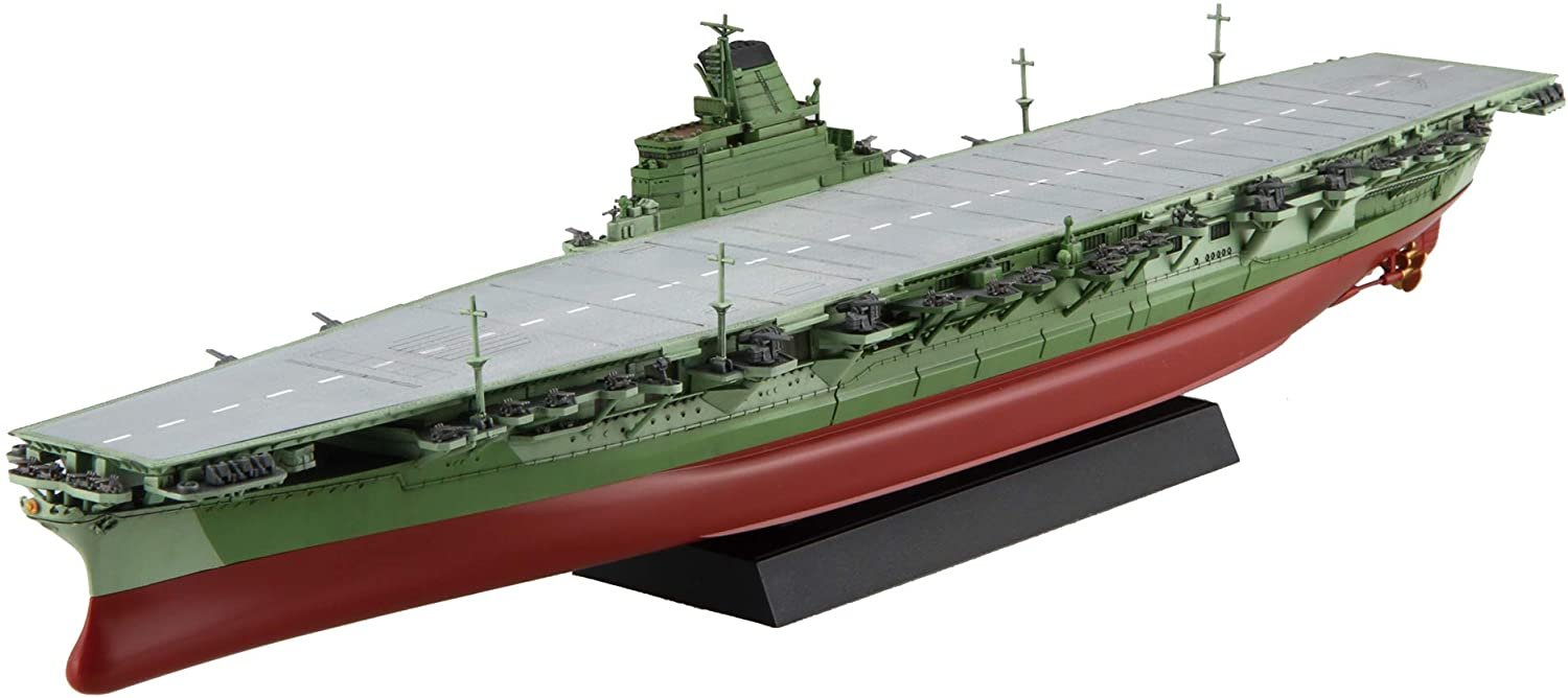

Pěkný model ŠINANO
Shinano model 3x

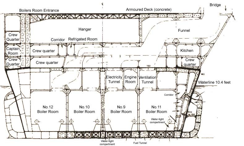

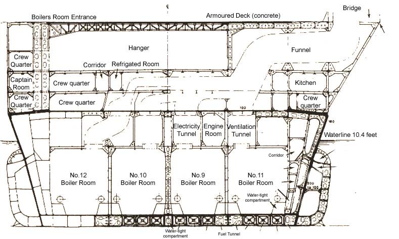

Řez trupem Šinana v oblasti kotelen:

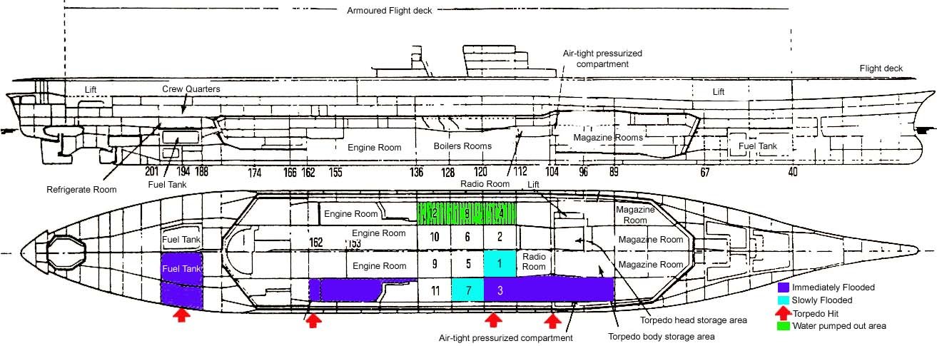

Schéma ukazující místa zásahů torpédy a následné zaplavení podpalubí Šinana:

Je tam dobře vidět konstrukce protitorpédových výdutí, které měla ŠINANO stejné jako třída JAMATO.
:arrow: A kde se to už v jiném vláknu rozebíralo viewtopic.php?p=408604#p408604
Měly by pak vydržet alespoň další přepážky jako stěny strojoven, ale ruply také a poté se valila voda netěsnostmi, a havarijní čety to neuměly dobře řešit.

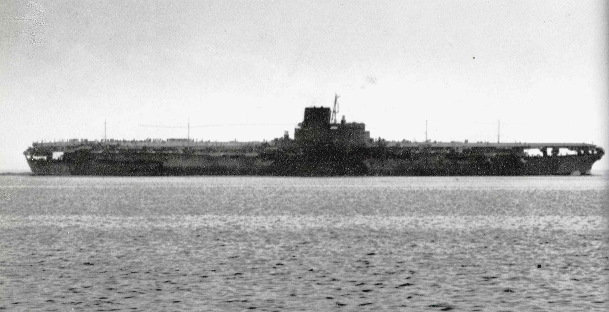

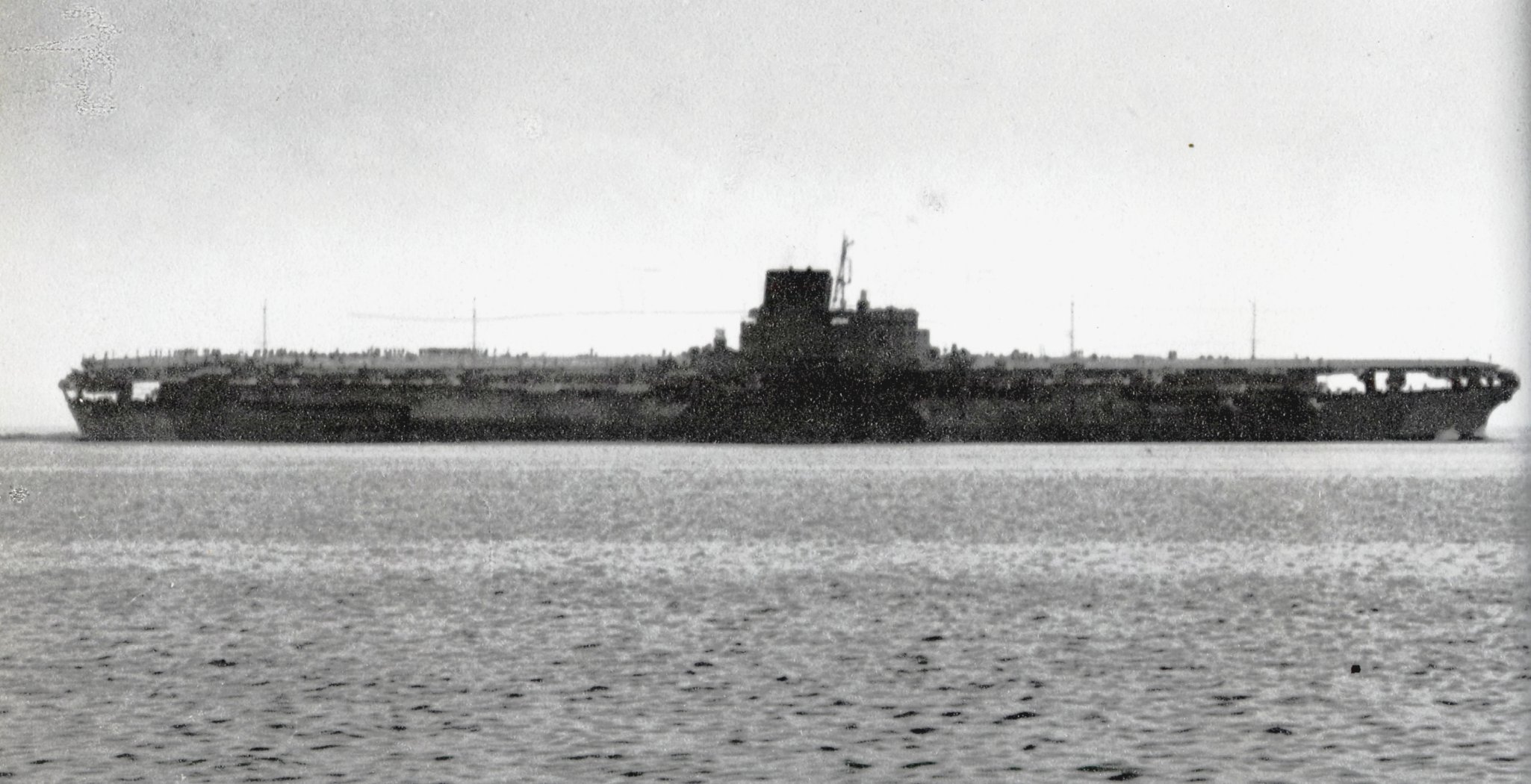

Vzhledem k jepičí kariéře se dochovalo naprosté minimum fotografií této lodě. Tahle je asi ta nejlepší o které vím:
Příspěvky: 12783
Re: Japonská letadlová loď Šinano
Paráda! :up:

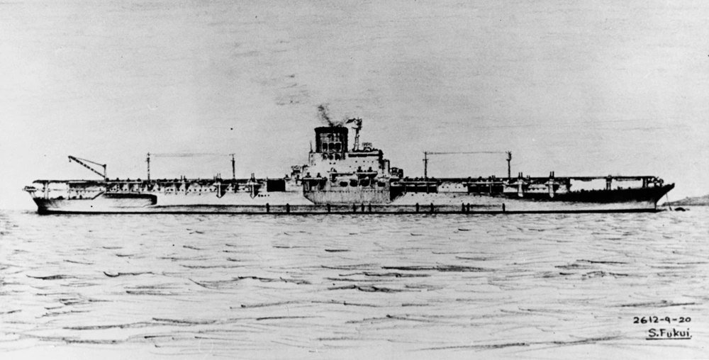

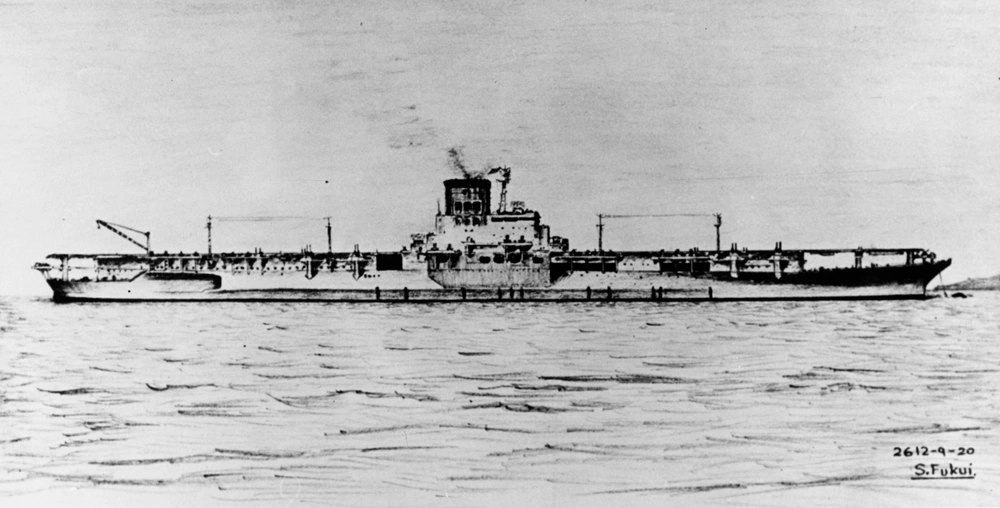

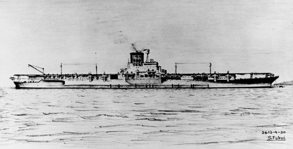

Existuje ještě skica od pana Shizuo Fukui, z 20. září 1952.
Bez něj by nebylo mnoho věcí o japonských lodích známo :idea:
Archiv NH 63437, Velitelství námořní historie a dědictví USA.
