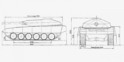

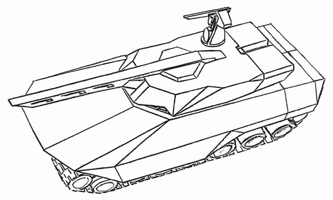

Při hledání počátků německých tanků 4.generace a toho v jakém stavu byly plány na nahrazení Leopardů 2 (koncem studené války), jsem narazil na pozoruhodnou podvozkovou platformu: Neue Gepanzerte Plattform (NGP) jejiž historie se datuje od roku 1990.
Nová platforma vznikla s cílem vytvořit rodinu moderních obrněných vozidel pro zjednodušení logistiky a snížit náklady na údržbu. Platforma která nahradí veškeré dosavadní pásové podvozky (navrhnuté v 70.letech - Leopard 2). Základní typ podvozku se dělil na tři typy, které se odlišovaly uspořádáním vnitřního prostoru, dle určení:
Plattform A: varianta určená pro tanky
Plattform B: varianta určená pro bojová vozidla pěchoty (Puma)
Plattform C: varianta určená pro podpůrná vozidla (protiletadlová vozidla, Bergerpanzer atd.)
V případě Platformy A byla osádka umístěna v přední části vozidla a oddělena od zbraňových systémů. Velká část činností má být automatizovaná a obstaraná počítači, díky tomu se počet obsluhy sníží na dva. Osádka byla tvořena dvěma operátory, kterou mohli doplňovat dva vojáci pěchoty, motostřelci, pro které byl vyčleněn prostor (140 cm) v zadní části vozidla - obdobně jako u Merkavy. Pohon vozidla měl obstarávat dieslovo-elektrický powerpack a jako výzbroj se zmiňuje ETC (elektro-termalní-chemický) kanon ráže 140 mm, tato technologie se vyvíjí od roku 1980. Časový plán (uvedený roku 1996) se zaváděním Nové Platformy byl následující:

původní fotografie z testů Experimentalträger Gesamtschutz (EGS)
(podivná věž má patrně funkci závaží, pro potřeby jízdních vlastností podvozku)
transport ostatků demonstrátoru EGS z nedávné doby

Ještě jsem našel nějaké zmíňky o Experimentalwanne Gesamtschutz (EGS), pocházejícími z přelomu století. Je to obdobný stroj jako platforma NGP, jen se jedná o samostatný tank. Našel jsem nějaké výkresy viz níže. K tomuto projektu zmíním, že se počítalo s váhou kolem 48tun a výzbroj měla být 140mm kanon klasické koncepce nebo 120mm ETC kanon. EGS i NGP si jsou natolik podobné (jsou i ze stejné doby) tak se patrně jedná o dílo stejného týmu. Za zmínku stojí především rozvržení vnitřního prostoru osádky (kapsle) nebo bezpečnostní tvarování korby.
Fotografie testovaného podvozku, které jsem sem dával, mají být právě EGS (ne NGP) - nenapadá mě ale žádný rozdíl
Upozorňuji že jsou tyto návrhy staré více než 15 let:
http://www.ciar.org/ttk/mbt/armor/armor ... wehr01.pdf
