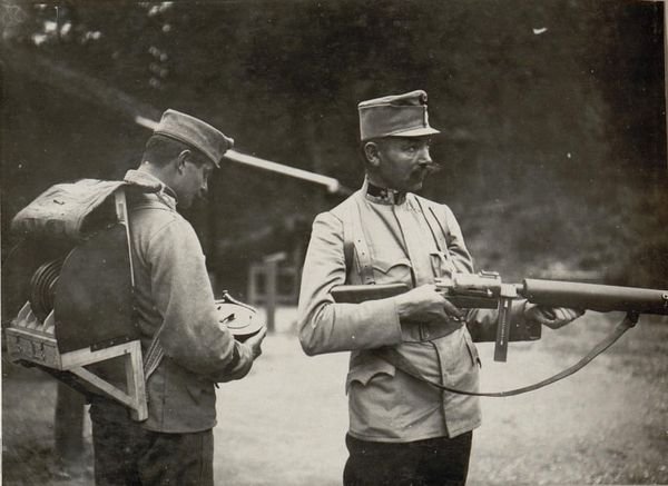

Dle tradice armády, označovat zbraně podle jejich tvůrců, byl autorem nějaký Hellriegel, pravděpodobně důstojník (pravděpodobně nižší důstojník). Muž na fotografiích, který obsluhuje zbraň, má hodnost Feldwebel, Waffenmeister 1. třídy a je dost dobře možné, že se jedná o samotného konstruktéra / výrobce. Přeci, jen samotný autor věděl jak zbraň obsluhovat a mohl vojenskou komisi obeznámit s konstrukčním řešením své zbraně a řádně ji prezentovat. Nyní ale něco k samotné konstrukci zbraně Standschützen Hellriegel:
Typickým prvkem přejatým z kulometu Schwarzlose, je chladící válec kolem hlavně s dvěma ventily. Chladící nádrž je obšitá kůží, konstruktér tedy buď počítal s možností držení zbraně za hlaveň, nebo se jednalo o bezpečnostní opatření pro ochranu střelec před popálením, od horkého chladícího válce. Pod hlavní se nachází ještě netradiční rukojeť. Ta je vyrobena j z ohnutého kovu a obalena kůží. Úchop byl možný v několika polohách a zdá se, že rukojeť umožnovala střelci přirozený úchop zbraně, velice podobný, jako u pušky Mannlicher. V tom se Hellriegel, koncepcí blížil prvním útočným puškám, což vidím jako největší inovaci této zbraně. Přeci jen obdobné zbraně se tehdy držely spoušťového mechanismu jako u kulometů – madla a tlačítková spoušť. Vadu ale vidím v absenci, možnosti připevnit na zbraň dvojnožku, nebo jinou opěrku, pro případ vytrvalé palby. Palba tedy musela být vedena z ruky, což snižovalo přesnost. Hledí se zdá být převzaté ze standartní pušky Mannlicher, ale je možné, že se opět jedná o novou konstrukci – byť zbytečnou. Zajímavostí je, že na hlavni není tlumič plamene, který musel být přidáván ke kulometům z důvodu prudkých zášlehů plamene při střelbě, což vedlo ke snížení přesnosti palby (oslnění obsluhy). Tento problém byl patrně eliminován už samotným použitím munice menší, pistolové ráže. Pozornost si zaslouží i samotná pažba. Na první pohled by se dalo říct, že konstruktéři jen využili pažby Mannlicher M95 a upravili ji. Krytka spouště je ale zcela odlišná a při bližším ohledání se liší i tvar pažby. Zbraň má prudší a hlubší vykrojení na palec, jinak je umístěný i držák popruhu.
Konstruktér zbraně použil s největší pravděpodobností pistolový náboj 9x23 mm Steyr Model 1911. Teoreticky možný je i náboj 7,65 mm/.32 ACP, kterou používaly uherské pistole Frommer. Předpokládám ale, že byl použit právě náboj 9x23 mm Steyr. Nyní pár slov k této munici. Celý náboj je dlouhý 33,3 mm, samotná nábojnice pak 23,2 mm. Střela má hmotnost 7,4 g a celý náboj váží 12,8 g. Obsahuje 0,38 g bezdýmného prachu, který vyvine tlak 2500 barů a při počáteční rychlosti 365 m/s má střela energii 480 J. Zbraň měla dva druhý zásobníků. První byl klasické konstrukce a pojmul 20-30 nábojů. Zásobník měl na boku drážku, což umožňovalo střelci kontrolovat množství munice. Problémem této konstrukce ale byla větší náchylnost ke znečištění a tedy zaseknutí náboje. Konstrukce zásobníku je poměrně hrubá, což značí, že nebylo využito zásobníku z již existující zbraně a jedná se tedy o novou konstrukci. Vzhledově se zbraň s tímto zásobníkem, velmi podobá pozdějšímu samopalu Thompson.

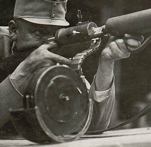

Druhý typ zásobníku byl bubnový a pojmul 100-160 nábojů. Konstrukčním řešením byl velmi podobný německému zásobníku, který je znám pod názvem Trommel (šnek). Tento název tedy naznačuje, že náboje byly vedeny spirálovitě, od středu bubnu, k jeho okraji. U fotografie je patrný otevřený zásobník, přičemž ve středu je patrná klička, která po zavření krytu, byla na vnější straně – byla tedy odnímatelná a nemusela být součástí každého bubnového zásobníku. Klička patrně sloužila k natahování pružiny, která by byla dvojitě stočená uprostřed zásobníku a vytláčela náboje ven. Jednotlivé náboje jsou v zásobníku uloženy vojně. Samotný bubnový zásobník je ukončen ohebným vedením/skluzem, který přiváděl náboje z bubnu do nábojové komory a je pro tuto zbraň specifickým prvkem. K zásobníku je pak ještě záhadná konstrukce, která není spojena se zbraní a v niž, je u jedné fotografie, usazen zásobník. Dle mého se jedná o držák na dva bubnové zásobníky. Tento zásobník byl patrně určený pro vytrvalou palbu, tak jako u klasického těžkého kulometu. Zde zmíním, že kadence mohla být 550 - 650 výstřelů za minutu, což by byla skvělá kadence – reálné hodnoty musely být mnohem nižší.
Není mi známo, zda zbraň fungovala na principu částečně uzamčeného, nebo otevřeného závěru (budu rád za doplnění). Paradoxní ale je, že zbraň neměla jakoukoliv opěrku – dvojnožku, které by výrazně pomohla stabilitě palby. Zbraň tak tedy byla paradoxně konstruována jako útočná (přenosná), přičemž její název naznačuje zcela opačnou funkci. V Německém císařství, vznikl mezi léty 1916-18, obdobný ruční kulomet. Název není znám, ale s největší pravděpodobností vycházel z dánského lehkého kulometu Madsen. Mezi možnými návrháři je Andreas Schwarzlose, Dreyse, DWM a Heinrich Vollmer. Tento kulomet je ale velice podobný německému lehkému kulometu Bergmann MG 15 n.A. a dalo by se říci, že je jeho lehčí obdobou. Součástí výbavy každé zbraně, bylo i nosné zařízení, pro transport náhradních zásobníků. Jednalo se o dřevěnou konstrukci, kterou bylo možno přenášet na zádech, pomocí látkových popruhů. Ve spodní části byl šuplík na příslušenství ke zbrani – čistící souprava, nejspíš i náhradní zásobníky na 20-30 nábojů. Hlavní část konstrukce pak byla nad tímto šuplíkem, bočnice měla vyrobené z jiného materiálu, patrně plech nebo karton. Otevřená konstrukce byla zakryta hovězí / telecí kožešinou, která chránila obsah před deštěm (tak jako u klasických polních batohů). Kožešinový zákryt bylo možno fixovat v otevřené poloze pomocí háčku. Pořadač pojmul 5-6 bubnových zásobníků a unesl jej jeden muž.
