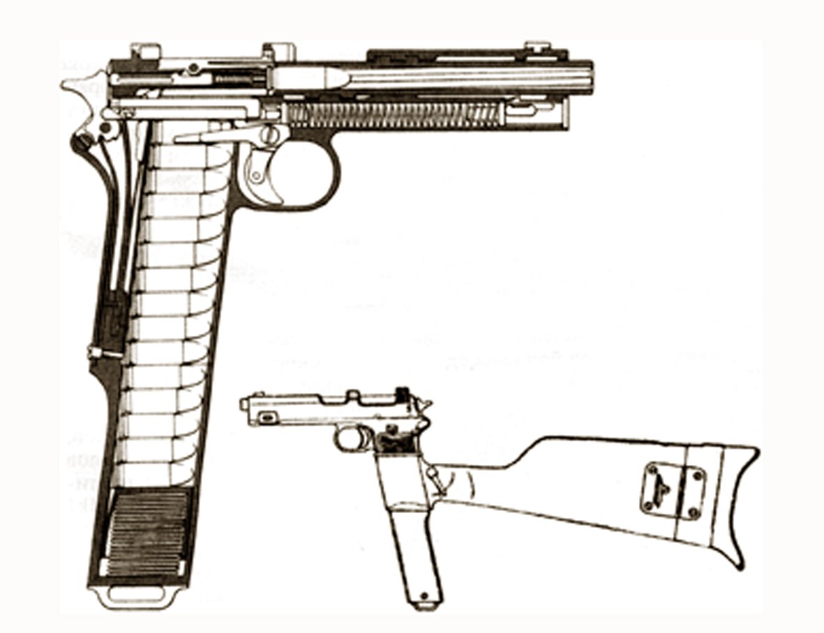

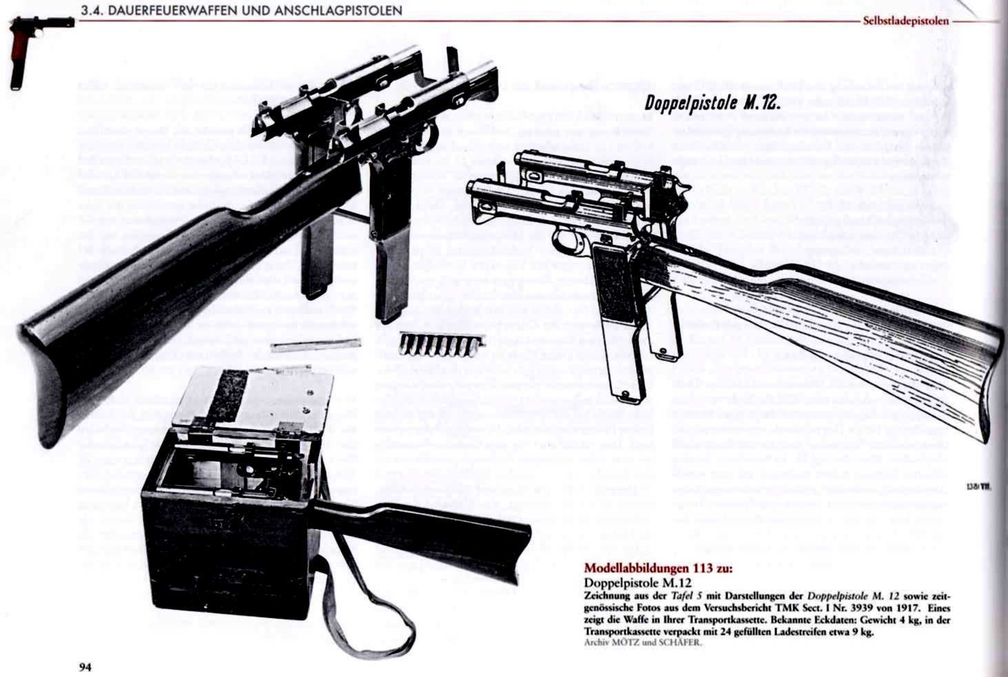

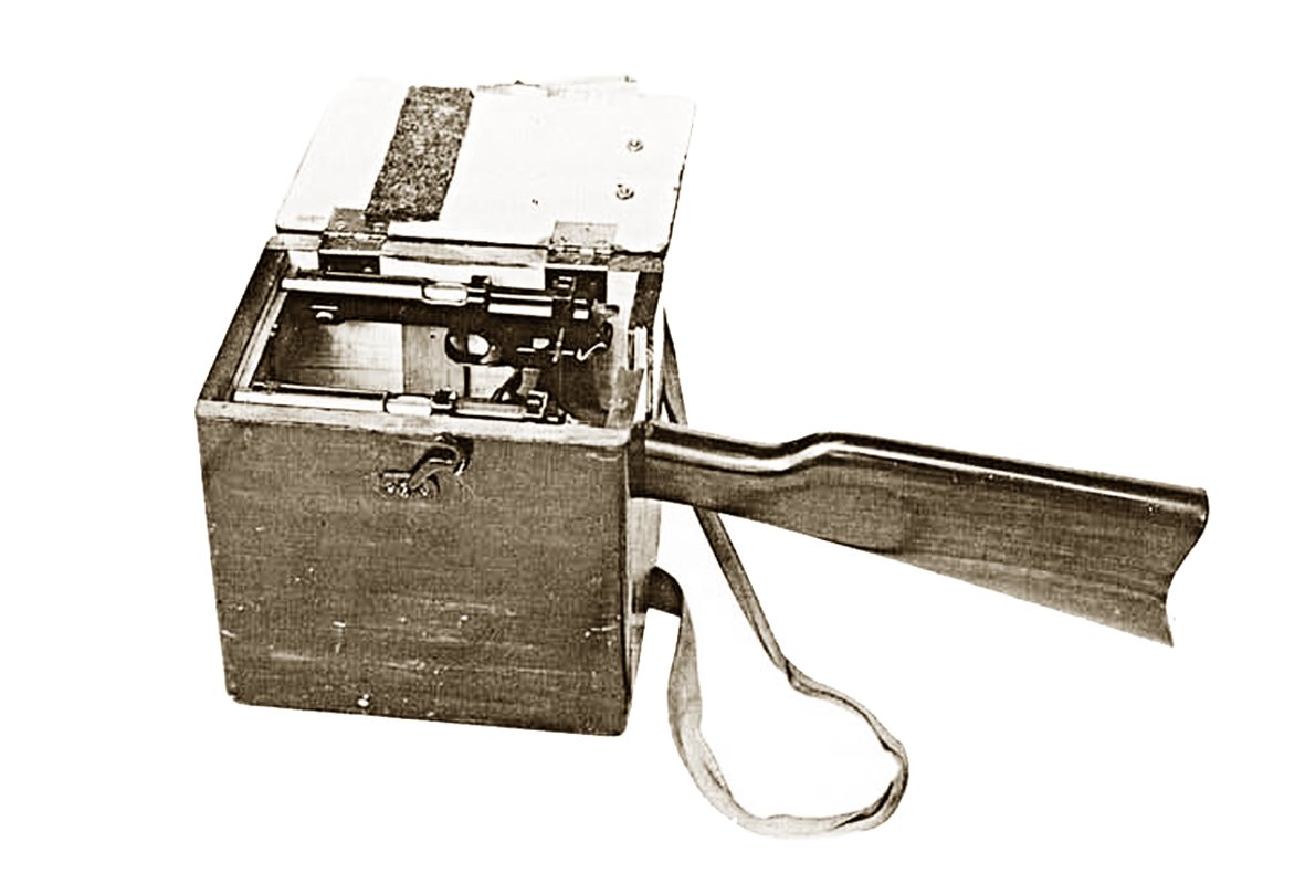

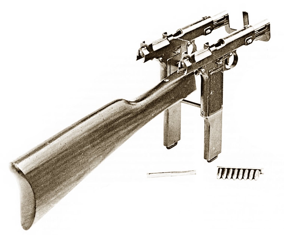

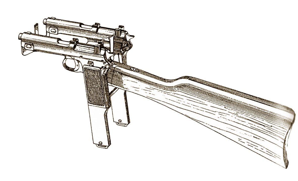

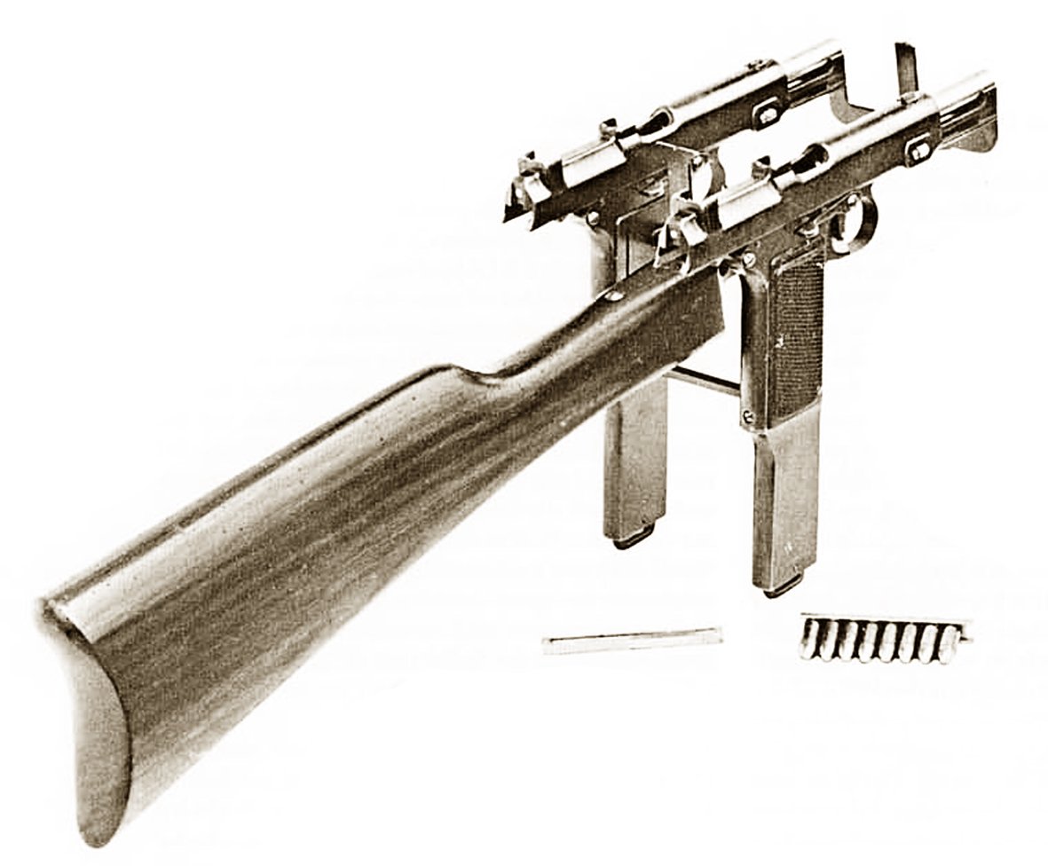

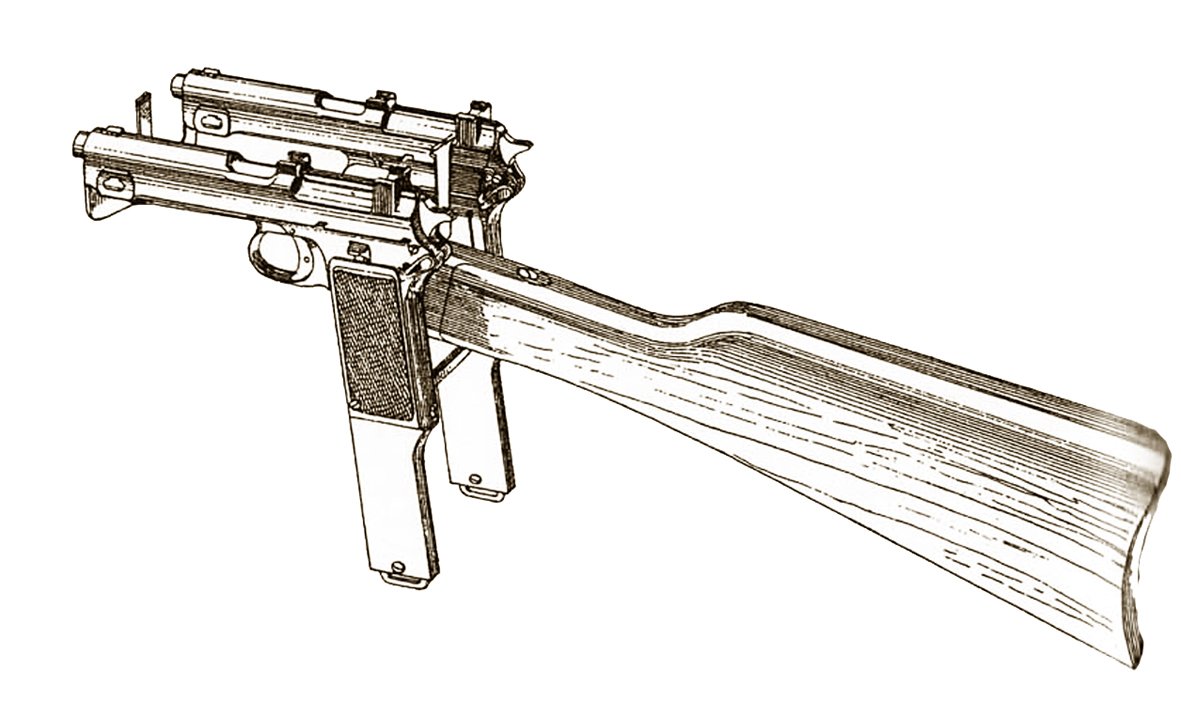

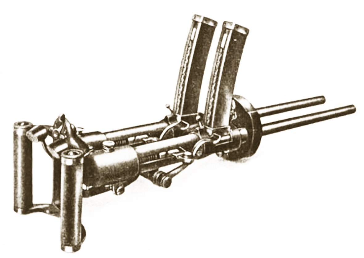

Steyr Hahn Doppel-Pistole Model 1912
První pistolí, která si vysloužila hlubokou přestavbu, byla osvědčená 9 mm Repetierpistole M12, jinak známá pod názvem Steyr M1912. Pistole Steyr M1912 byla pověstná svou spolehlivostí ve válečných podmínkách. Pro svou jednoduchou údržbu byla oblíbená ve všech složkách R-U armády. Tato pistole používala munici 9x23 mm Steyr a celkem pojala 8 těchto nábojů. Nabíjení se provádělo pomocí pásku. Nás ale zajímá její upravená, automatická verze (Sonderversion) pro osádky letounů – Flugzeugbesatzungen, která se později rozšířila i do ostatních složek armády. V roce 1915 byl zaveden do výzbroje R-U armády model na 16 nábojů v prodloužené nábojové schránce, na kterou bylo možno nasadit pažbu. Tato pažba sloužila i jako pouzdro a rukojeť pistole se nasouvala na konec pažby, který byl zakončený okem. V tomto stavu z pouzdra vyčníval dlouhý zásobník. Tento zásobník nebyl zásobníkem v moderním slova smyslu, jelikož byl pevně zabudovaný do těla zbraně a náboje bylo nutno doplňovat pomocí pásku, otevřeným závěrem. Navíc nevznikl speciální nabíjecí pásek na všech 16 nábojů, ale bylo nutno použít dva standardní pásky po osmi nábojích. Kadence činila 800 až 900 výstřelů za minutu. V modifikaci Doppel-Pistole pak byla kadence dvojnásobná, tedy 1800 výstřelů za minutu. Tato úprava již ale stojí za detailnější rozbor, jelikož se jednalo o velice bizarní konstrukci, která měla předznamenat příchod celého odvětví zbraní, které by se daly označit jako pistolové kulomety.
Pažba již byla pevná a obě pistole byly spojeny speciální konstrukcí. K zaměření sloužila pevná mířidla v ose obou zbraní. Spoušťový mechanismus nebyl společný, ale patrně bylo nutno ovládat pistole jednotlivě, nebo oběma rukama. Zbraň měla speciální dřevěný futrál – krabičku, do které ji bylo možno umístit a snáze přepravovat pomocí popruhu. Tato zbraň vážila 4 kilogramy. V přepravní krabičce, kompletním příslušenstvím a plnými zásobník, pak rovných 9 kilogramů. Tato varianta pistole Steyr-Hahn M1912, byla testována v letech 1917-18.

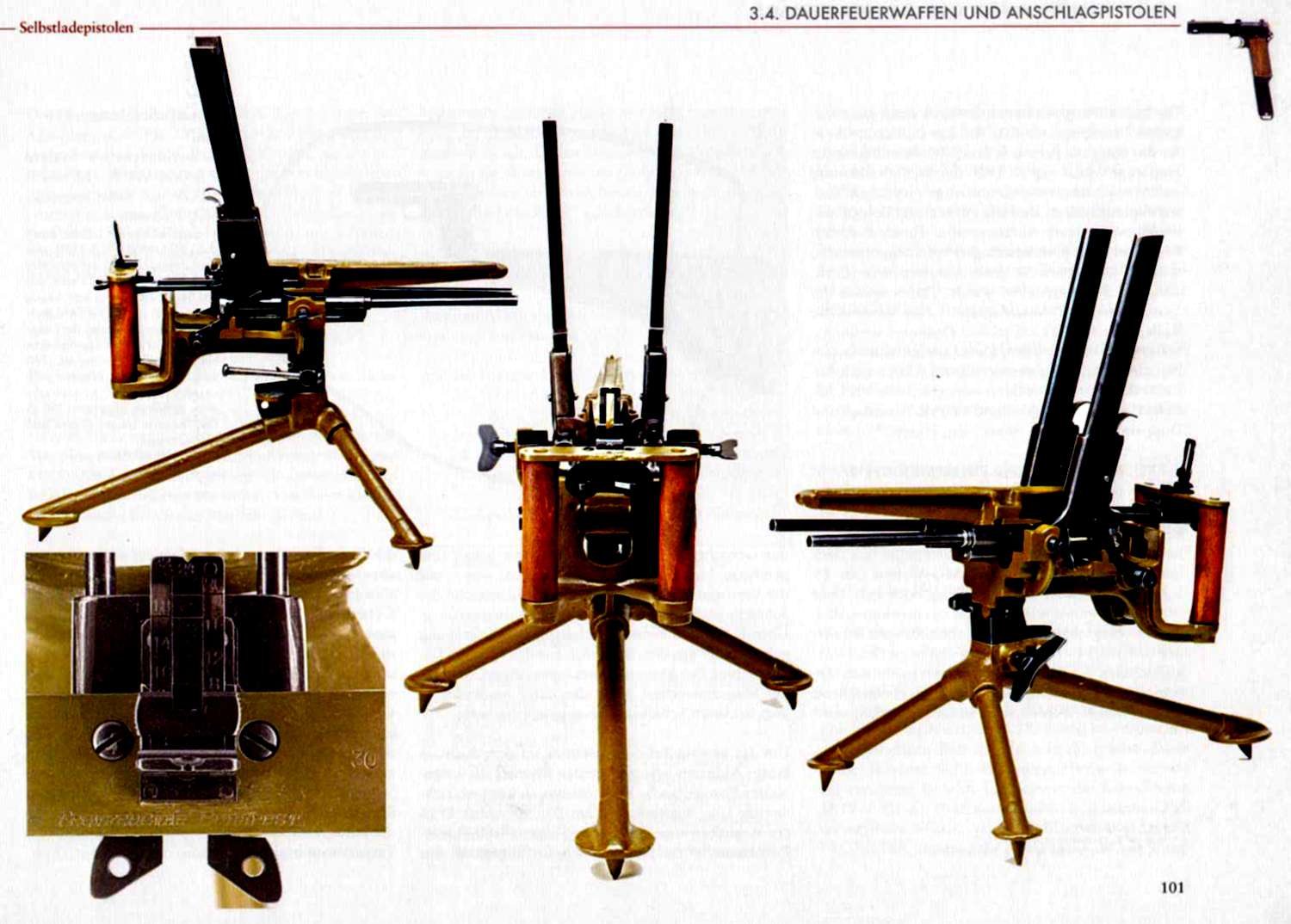

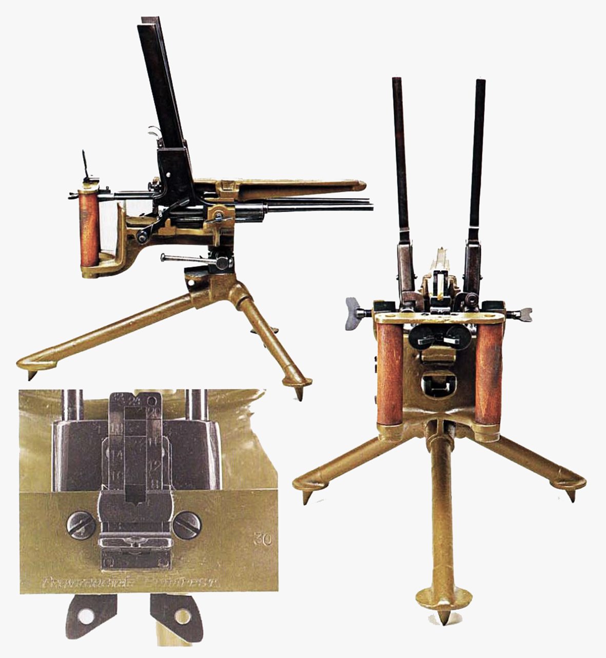

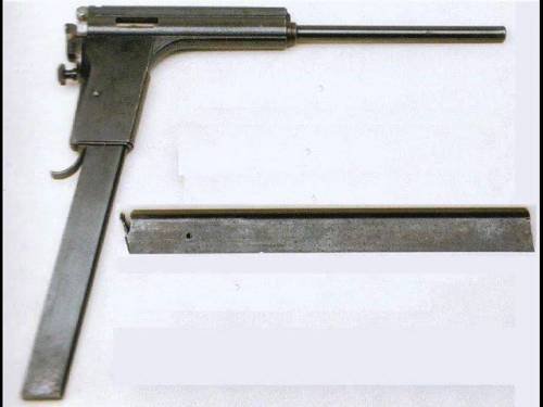

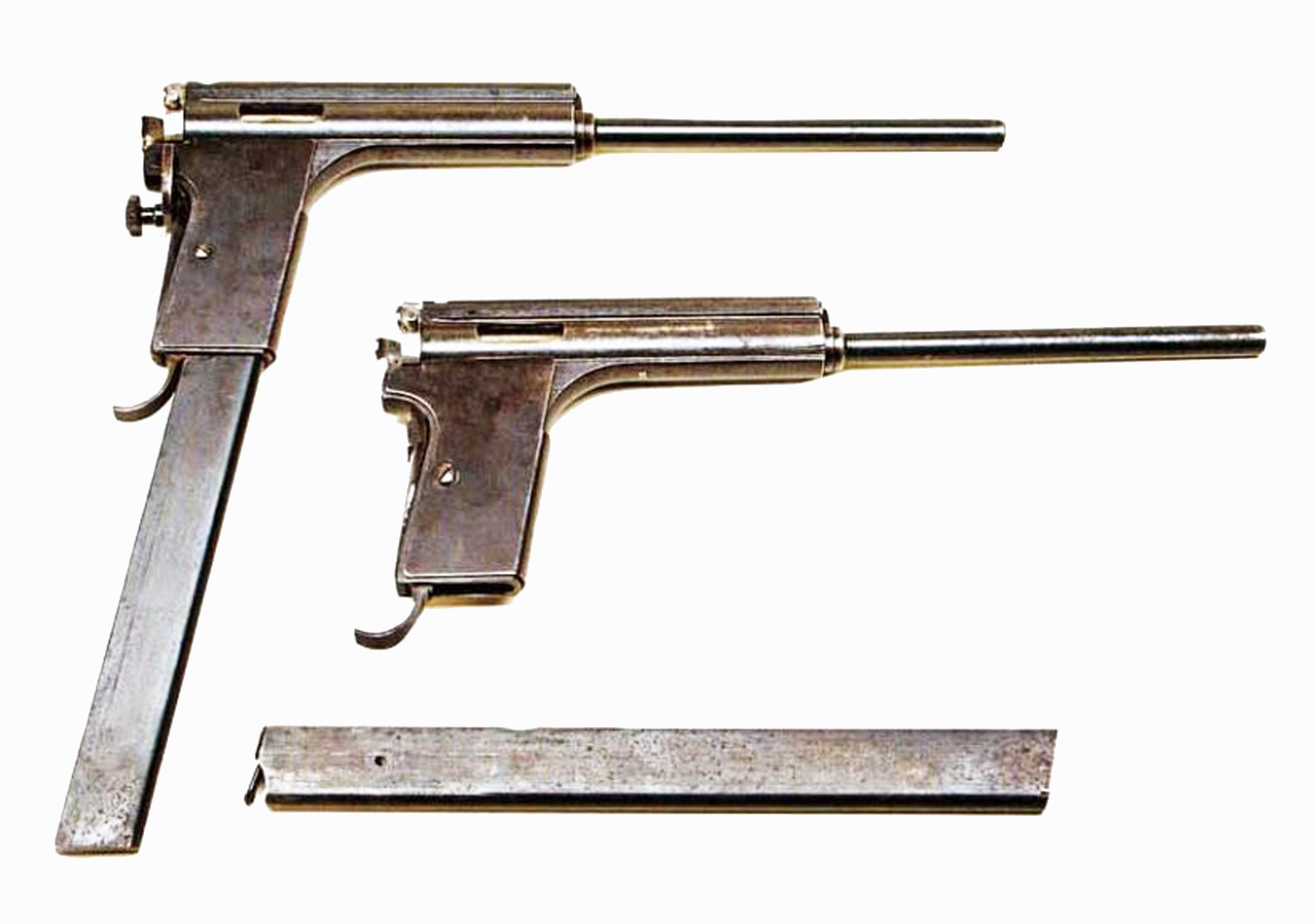

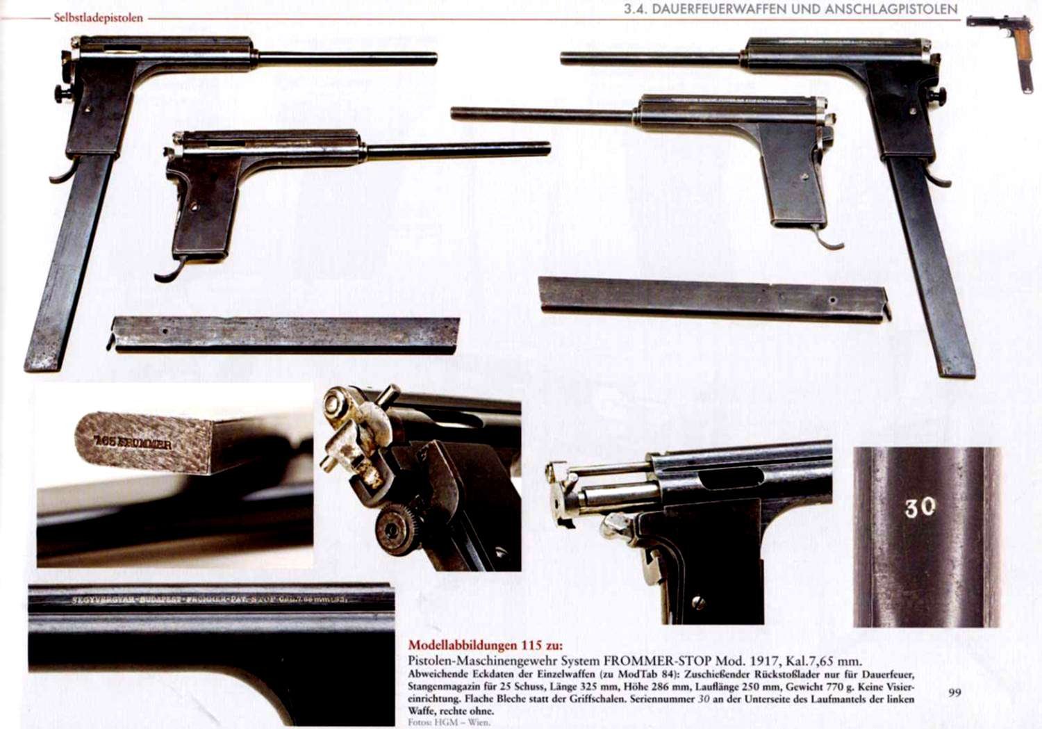

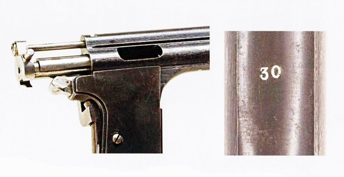

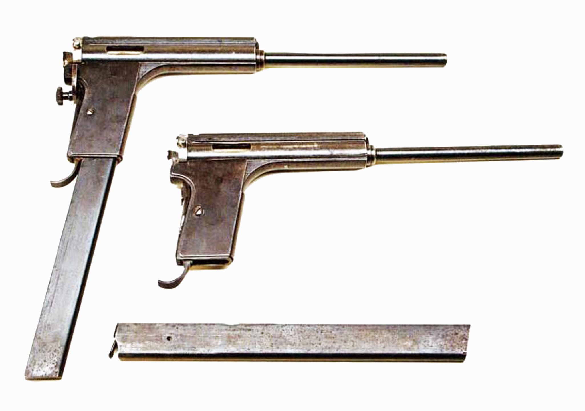

Frommer-Stop Model 1917
Jednou z nejpodivnějších zbraní celé války byla plně automatická pistole z dílny konstruktéra Rudolfa Frommera. Byla vyráběna firmou Femaru-Fegyver es Gepgyar (FEG) v Budapešti. Níže je samostatně popsán její předchůdce, Frommer Model 1912, nyní ale k Modelu 1917. Hlaveň měla délku 25 cm a váha pistole byla 770 g. Byly používány zásobníky na 25 nábojů ráže 7.65 mm Browning. Pistole má klasický odnímatelný zásobník a je tedy snáze ovladatelný. Na první pohled je tato konstrukce nápadná absencí klasického spoušťového mechanismu (!) Také byl prodloužen vypouštěč zásobníku, patrně z důvodu lepší manipulace při palbě. Se zbraní se patrně nedalo střílet samostatně. Nás zajímá její zdvojená varianta v podobě lehkého kulometu. V tomto případě byly dvě tyto pistole usazeny od speciálního rámu. Pistole byly otočeny o 180° a zásobníky tak mířily kolmo vzhůru. Mezi zásobníky byl zaměřovací mechanismus se stavitelným hledím – jako u standardních pušek. Nad hlavněmi byl speciální kryt, který hlavně chránil před poškozením. Závěr na jednotlivých pistolích bylo možno natahovat pomocí napínací páky, aby nebylo potřeba pistole odepínat z konstrukce. Pistole byly k rámu upevněny pomocí šroubů na bocích. Rukojeť je pak klasická jako u kulometu Schwarzlose, byť jen ve velikosti dlaně. Spoušť je knoflíková, pro každou pistoli samostatná, a ovládala se palci. Lehká trojnožka je klasické konstrukce, jen mnohem drobnější. Celá zbraň působí velmi subtilním dojmem, ale kadence byla úctyhodných 1500 ran za minutu. Ještě zmíním předchůdce této zbraně:

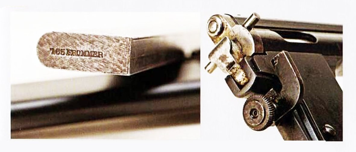

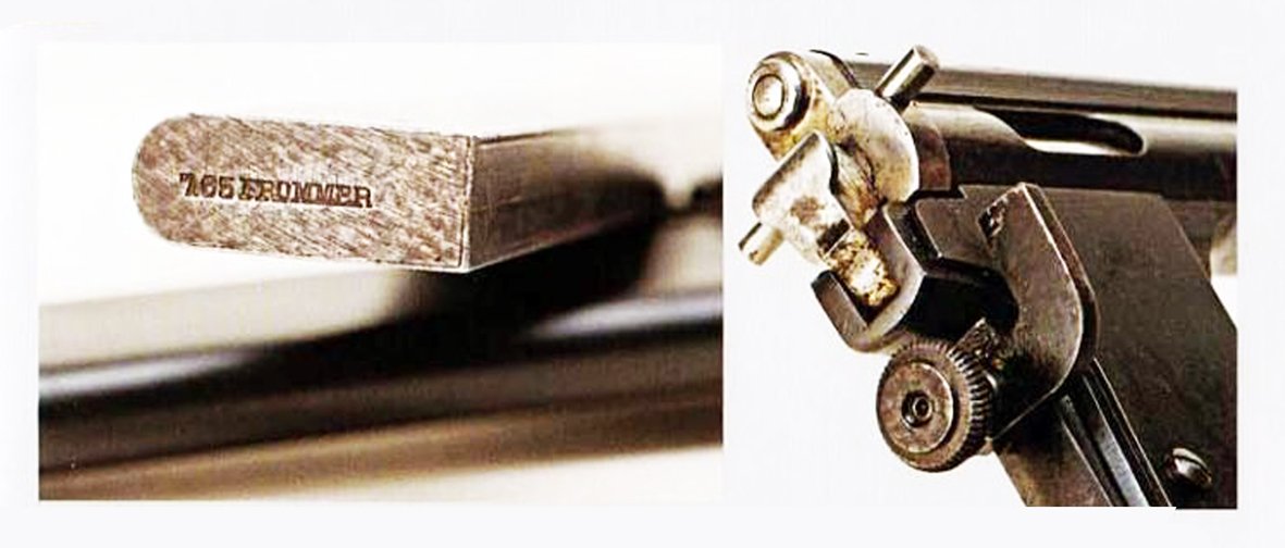

Frommer Stop M.12
Původní maďarská polo-automatická pistole konstruktéra Rudolfa Frommera založená na dlouhém zákluzu, při kterém se po část dráhy, pohybuje se závěrem i hlaveň. V roce 1912 byla zavedena jako služební zbraň v maďarské části Rakousko-Uherské armády (honvédu). V armádě byla zavedena jako model 1912 pouze v ráži 7.65 mm Browning (.32 ACP), těchto nábojů pojala 7 kusů. Byla užívána i četnictvem a policií na území tehdejšího Zalitavska. Systém zbraně je poměrně složitý, ve chvíli výstřelu jsou hlaveň a závěr uzamčeny dohromady a pohybují se tedy v zákluzu společně jako jeden celek, tím je zároveň napínána vratná pružina kolem hlavně. V zadní koncové poloze je závěr zachycen a systém se odemyká, uvolněná hlaveň se vrací zpět do přední polohy silou vratné pružiny, přitom je z ní vytažen náboj a vyhozen ven, při návratu hlavně do přední polohy je odemčen záchyt závěru a tento se pomocí pružiny vrací do přední polohy a zároveň zasouvá nový náboj. Výhodou systému je využití hmotnosti hlavně pro snížení zpětného rázu, systém je ale dosti složitý a náročný na čistotu. Výrobcem těchto zbraní byla firma Femaru-Fegyver es Gepgyar (FEG) v Budapešti.

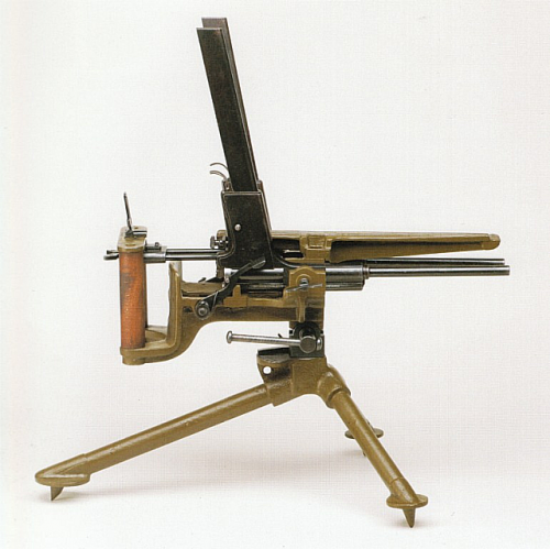

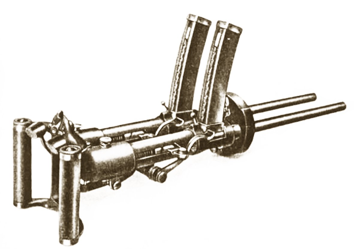

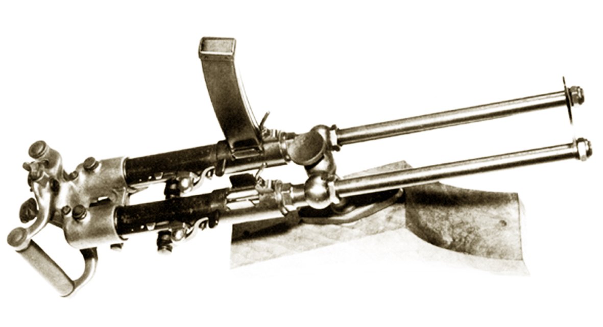

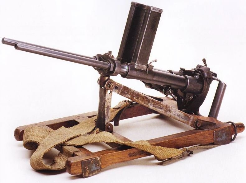

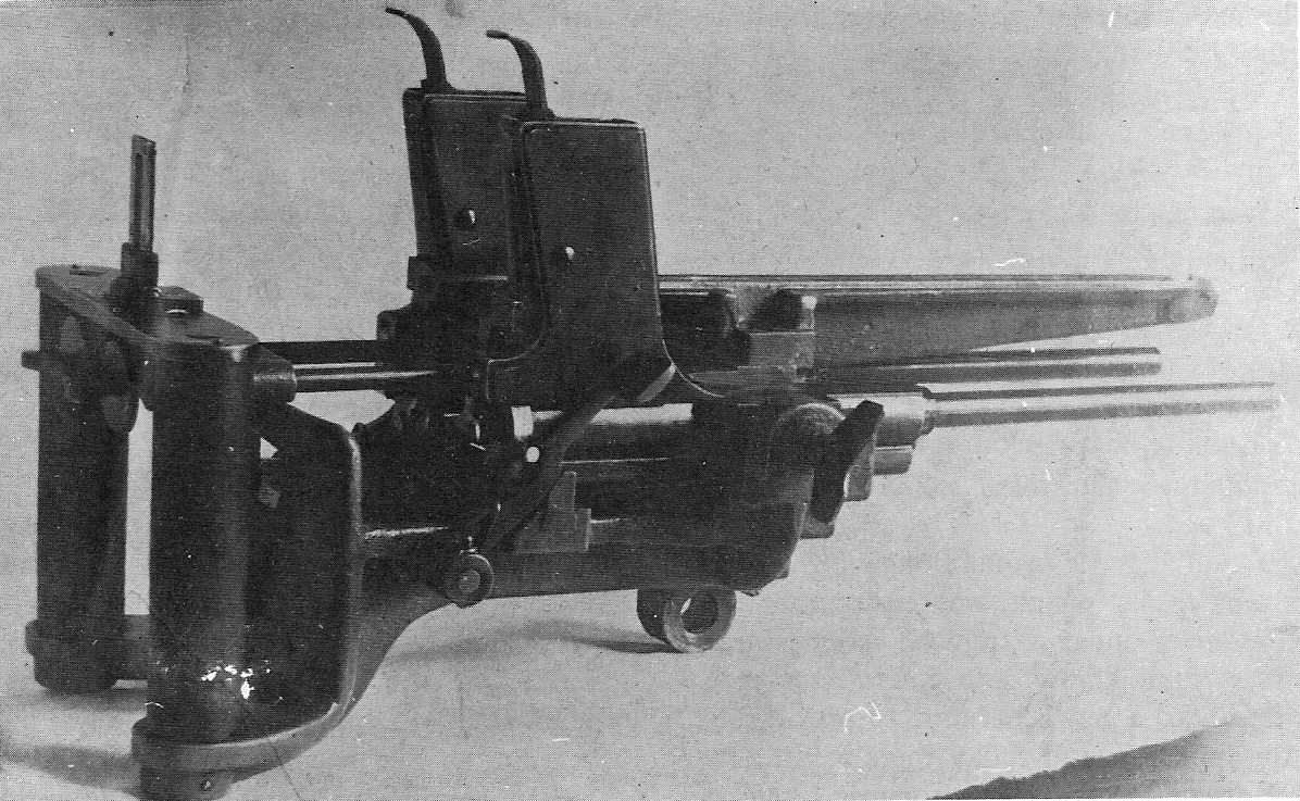

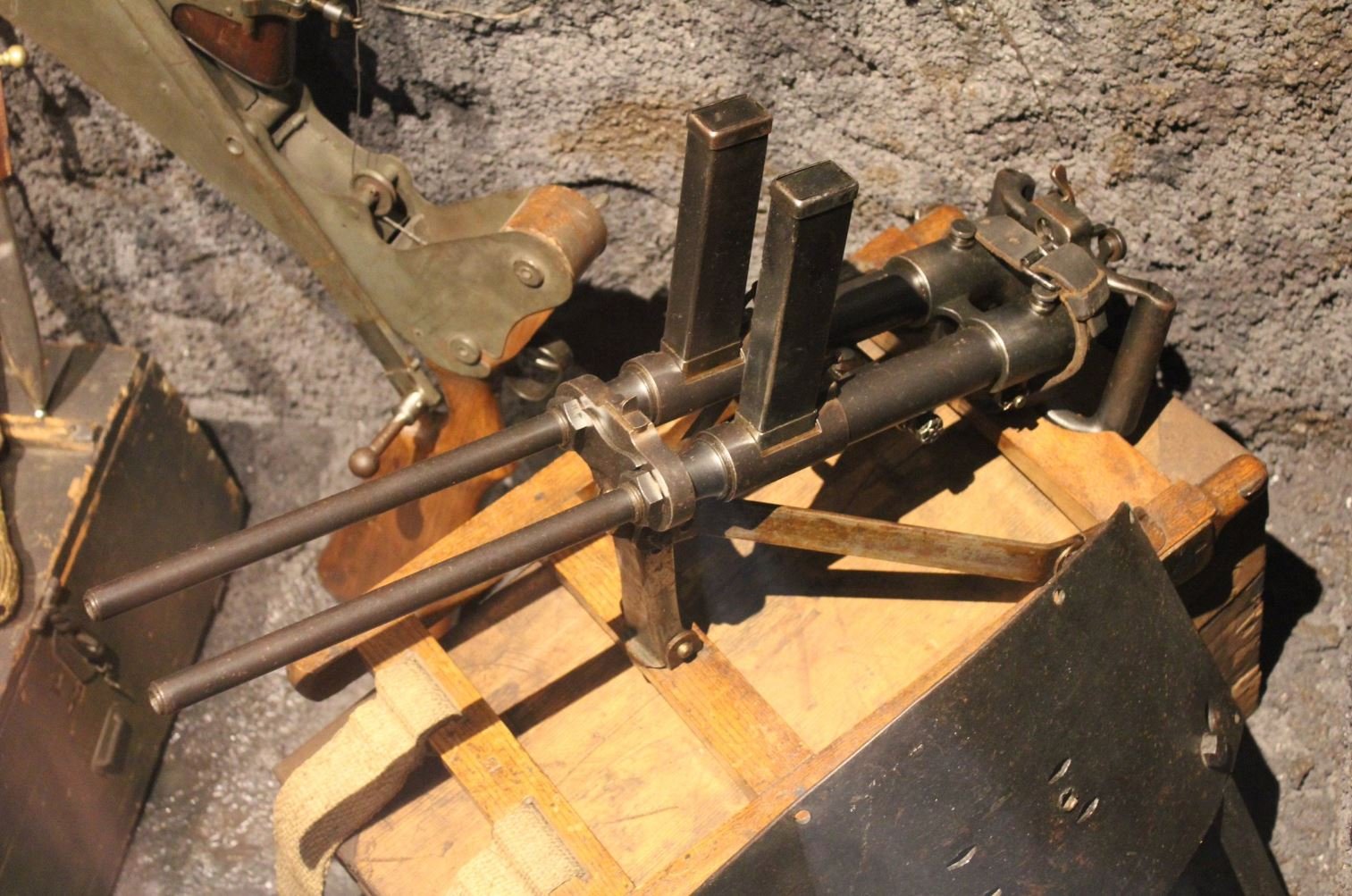

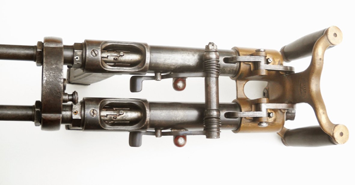

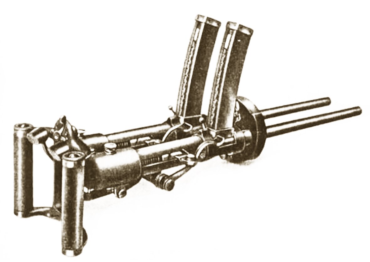

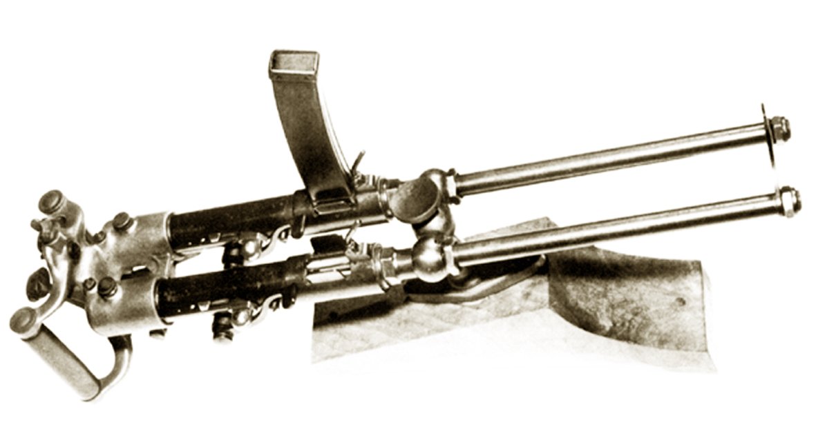

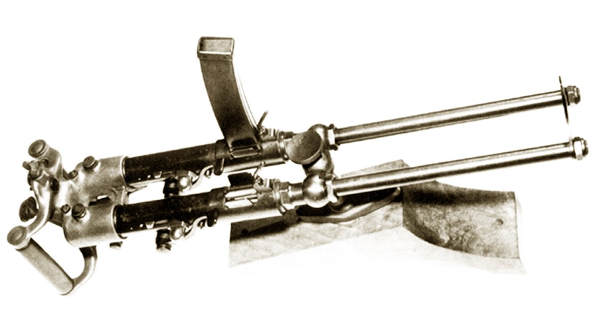

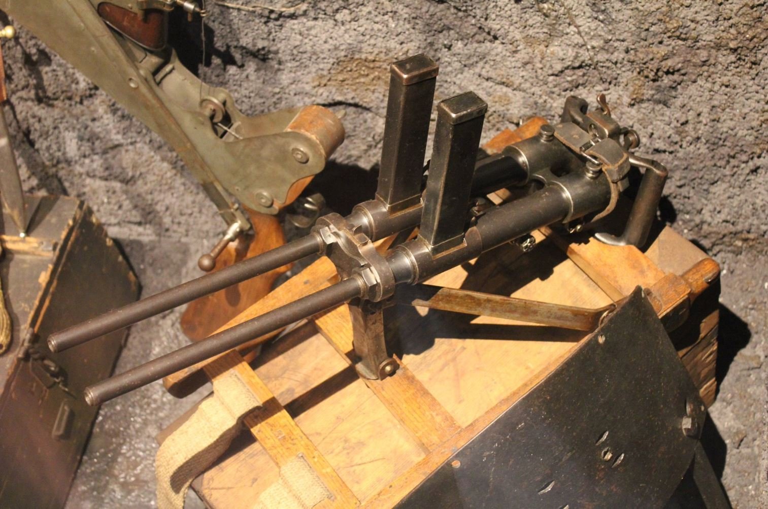

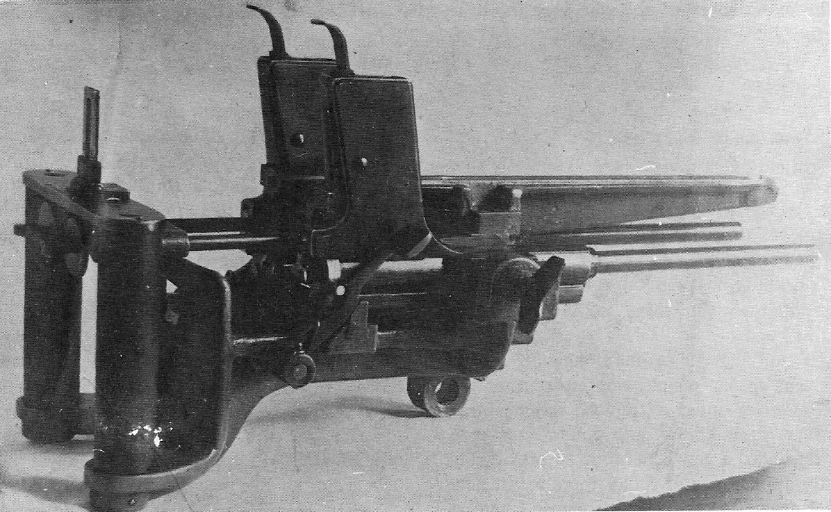

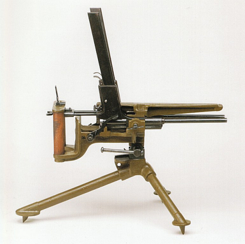

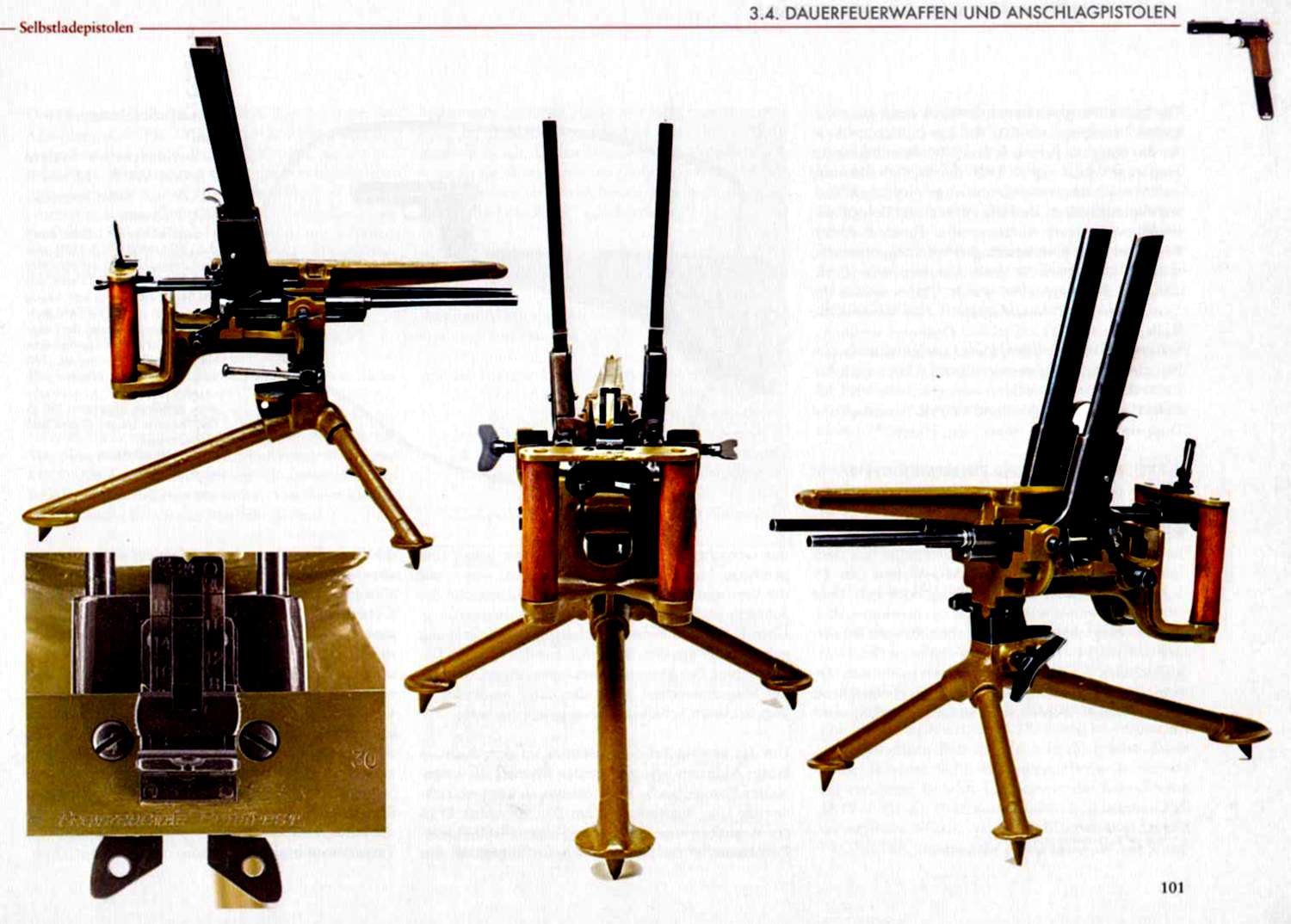

Sturmpistole Model 1918
Na Italské frontě se rakousko-uherští vojáci zmocnili většího množství lehkých kulometů italské výroby. Byly to kulomety Villar-Perosa, které byly složeny ze dvojice samopalů - plně automatické pistole. Tento lehký kulomet byl okopírován a používán rakousko-uherskou armádou pod názvem Sturmpistole M.18. Upravena byla ráže pro munici 9x23 mm Steyr a použity rovné zásobníky na 25 nábojů. Kulomet mohl být podepřený dvojnožkou, nebo nesený ve zvláštním dřevěném postroji na prsou. Italští Ardité si ke zbraním vyráběli dřevěné pažby, které v kombinaci s popruhem, umožňovaly palbu i ve stoje – tato úprava se na Sturmpistole M18 nedostala a zůstalo u původní konstrukce. Rakousko-Uherská armáda je zavedla do výzbroje v relativně malém počtu, ale tato příčina se dá zdůvodnit stavem zbrojního průmyslu na konci války. Jisté ale je, že tato zbraň hluboce zapůsobila i na představitele c.a.k. armády. Nyní ale pár slov k původnímu kulometu Villar-Perosa M1915.
Villar-Perosa byl historicky prvním samopalem zavedeným do armádní výzbroje, stalo se tak v Itálii roku 1915. Vnějším vzhledem a konstrukčním řešením sice vypadal jako lehký kulomet, ale používal pistolový náboj 9mm Glisenti. Zbraň tvoří dvojice samopalů, spojených k sobě. V zadní části se nachází dvojité držadlo, podobné jako u některých těžkých kulometů. Spoušťová ústrojí jsou oddělená, takže lze střílet z kterékoliv hlavně jednotlivě nebo současně z obou hlavní zároveň. Závěry jsou částečně uzamčené. Při výstřelu vzájemným působením výstupků závěrů a šikmých drážek v nepohyblivém pouzdře se závěry pootočí kolem své podélné osy o určitou část obrátky, a tím je zpomalen jejich odsun. Při nabíjení se závěry odsunou dozadu pomocí pák ve tvaru písmene S. Shora nasazované zakřivené zásobníky mají kapacitu 25 nábojů. Prázdné nábojnice jsou vyhazovány směrem dolů. Zbraň byla vybavena dvojnožkou a někdy i štítem. Zbraň vážila 6,49 kg a měla délku 53,34 cm. Dvojhlavňový samopal Villar-Perosa zkonstruoval Abiel Revelli původně jako velmi lehký kulomet pro potřeby letectva, ale italská pěchota jej převzala taktéž. Byl používán hlavně v zákopových bojích první světové války a při boji v horách. Výroba probíhala u firem Villar-Perosa a Fiat. Tato slepá ulička vývoje samopalů se v praxi příliš neosvědčila. Zbraň měla značně vysokou rychlost střelby. Z toho plynula menší přesnost palby a neefektivně vysoká spotřeba nábojů. Samopal si nezískal větší oblibu a jeho další používání bylo brzy zastaveno. Na konci války, byla velká část těchto zbraní rozebrána a přestavěna na samopal Beretta M1918, který již byl konstrukčně mnohem vyspělejší.

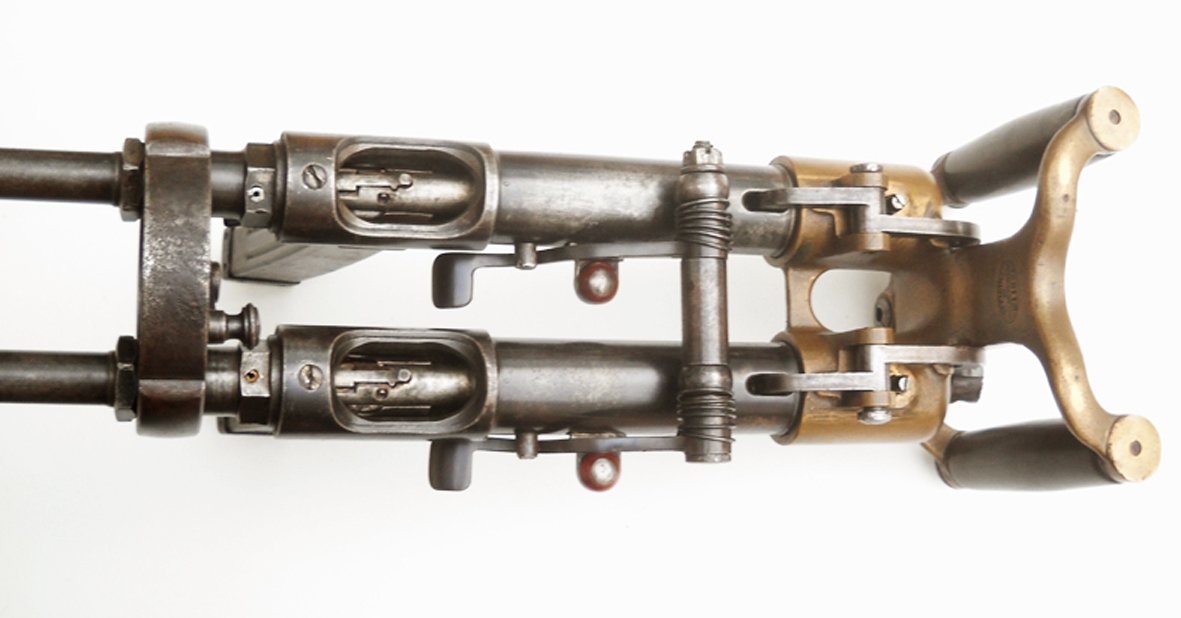

První pistolí, která si vysloužila hlubokou přestavbu, byla osvědčená 9 mm Repetierpistole M12, jinak známá pod názvem Steyr M1912. Pistole Steyr M1912 byla pověstná svou spolehlivostí ve válečných podmínkách. Pro svou jednoduchou údržbu byla oblíbená ve všech složkách R-U armády. Tato pistole používala munici 9x23 mm Steyr a celkem pojalala 8 těchto nábojů. Nabíjení se provádělo pomocí pásku. Nás ale zajímá její upravená, automatická verze (Sonderversion) pro osádky letounů – Flugzeugbesatzungen, která se později rozšířila i do ostatních složek armády. V roce 1915 byl zaveden do výzbroje R-U armády model na 16 nábojů v prodloužené nábojové schránce, na kterou bylo možno nasadit pažbu. Tato pažba sloužila i jako pouzdro a rukojeť pistole se nasouvala na konec pažby, který byl zakončený okem. V tomto stavu z pouzdra vyčníval dlouhý zásobník. Tento zásobník nebyl zásobníkem v moderním slova smyslu, jelikož byl pevně zabudovaný do těla zbraně a náboje bylo nutno doplňovat pomocí pásku, otevřeným závěrem. Navíc nevznikl speciální nabíjecí pásek na všech 16 nábojů, ale bylo nutno použít dva standardní pásky po osmi nábojích. Kadence činila 800 až 900 výstřelů za minutu. V modifikaci Doppel-Pistole pak byla kadence dvojnásobná, tedy 1800 výstřelů za minutu. Tato úprava již ale stojí za detailnější rozbor, jelikož se jednalo o velice bizarní konstrukci, která měla předznamenat příchod celého odvětví zbraní, které by se daly označit jako pistolové kulomety. Pažba již byla pevná a obě pistole byly spojeny speciální konstrukcí. K zaměření sloužila pevná mířidla v ose obou zbraní. Spoušťový mechanismus nebyl společný, ale patrně bylo nutno ovládat pistole jednotlivě, nebo oběma rukama. Zbraň měla speciální dřevěný futrál – krabičku, do které ji bylo možno umístit a snáze přepravovat pomocí popruhu. Tato zbraň vážila 4 kilogramy. V přepravní krabičce, kompletním příslušenstvím a plnými zásobník, pak rovných 9 kilogramů. Tato varianta pistole Steyr-Hahn M1912, byla testována v letech 1917-18.

Příspěvky: 17246
Re: Reihenfeuerpistole a Maschinenpistole
Co mám k tomu uloženo, tak výše uvedená verze pro letce střílela klasicky, tedy jednotlivě. Verze s automatickou možností střelby se pak označovala jako model M.12/P16. Prodloužená schránka dokázala pojmout 16, 20 a 24 nábojů. Do armády oficiálně zavedena nebyla, přesto jich snad bylo vyrobeno necelých tři sta (zdokumentováno, wiki uvádí 960). Teoretická rychlost střelby byla udávána v hodnotě 1 200 ran za minutu (wiki Rasem zmíněných 800 - 900)
