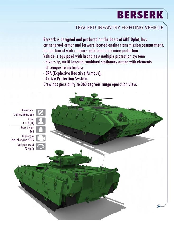

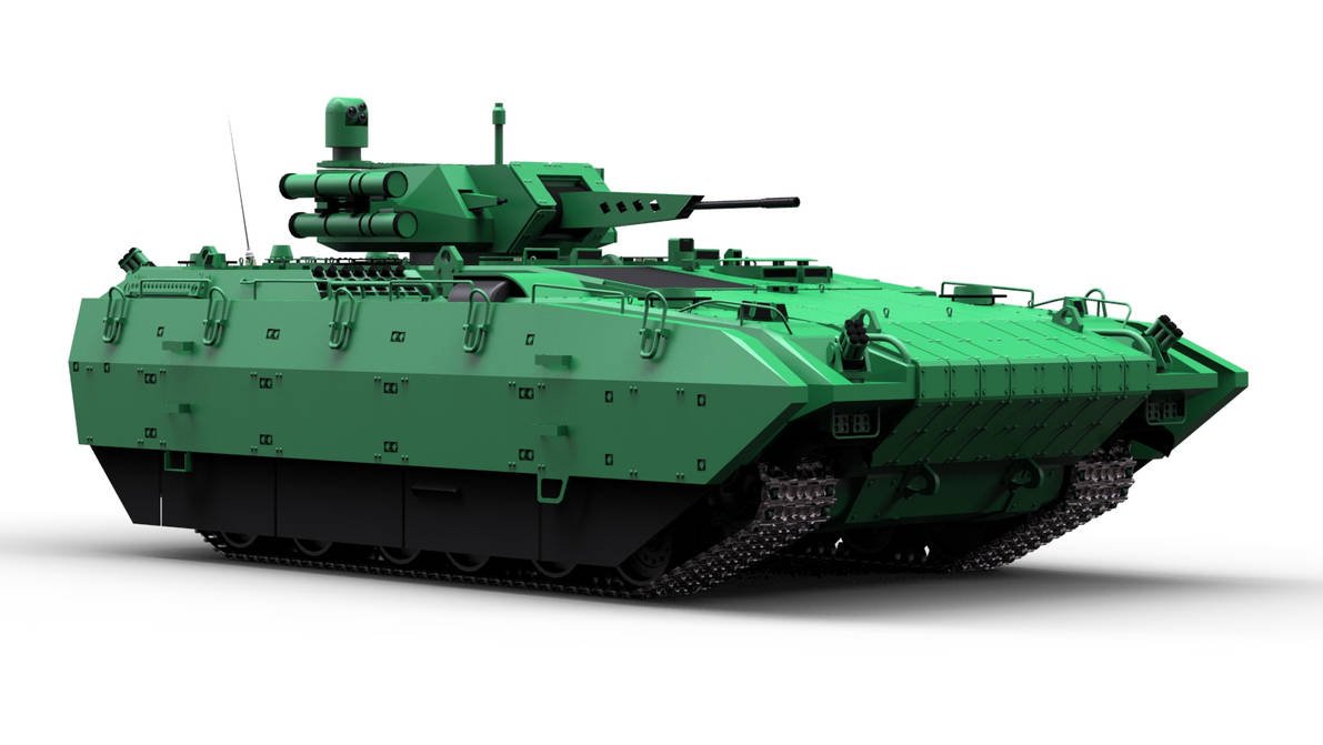

Berserk - bojové vozidlo na podvozku T-84
Novým projektem ukrajinského zbrojního průmyslu, je těžké pásové BVP na podvozku tanku T-84 Oplot, pojmenované Berserk. Osádka má být ve složení 3 + 8 (10) a systémy jí poskytnou rozhled 360° kolem vozidla. Ochranu tvoří jak bloky reaktivního pancéřování (ERA), tak nový systém aktivní ochrany. Právě systém aktivní ochrany můžete vidět v rozích vozidla. Výzbroj tvoří dva kusy PTŘS, rychlopalný kanón ráže 30mm a spřažený kulomet. Vnější rozměry Berserka mají být následující: délka 7,510 m, šířka 3,480 m a výška 2,000 m. Vozidlo o hmotnosti 46 tun dokáže rozhýbat dieselový motor 6TD-2 až na rychlost 73 km/h.
