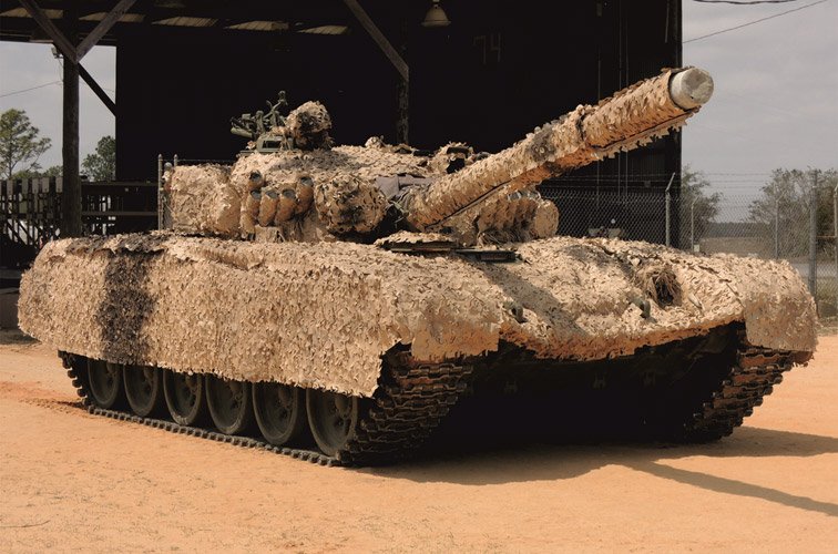

V současné době jsou tedy velice populární multispektrální maskovací sítě, nebo jiné pokryvy, kdy maskovacího účinku je dosaženo ve viditelném spektru jakousi 3D sítí s matným povrchem, jenž pokrývá prakticky celý objekt. Síť zamezuje jak odleskům, tak svým vzorem a barvou prolíná vozidlo s okolním prostředím, rozbíjí tedy charakteristický tvar vozidla. Nejžádanější je nebýt viděn, ale stejně tak je ceněno, pokud protivník nepozná, proti čemu stojí. Protivník sice vozidlo s maskovací sítí odhalí, ale nepozná (nemá poznat), zda se jedná o nákladní automobil, bojové vozidlo pěchoty nebo tank. V infračerveném spektru pak maskuje díky snížení teplotního kontrastu vůči okolí materiálem s nízkou teplotní kapacitou a vhodnou strukturou krycí textilie. V mikrovlnném spektru maskuje díky absorpci a rozptylu dopadající vlny na úroveň odpovídající hodnotám pozadí. V obecném povědomí je mobilní maskovací systém (MMCS) Barracuda, viz úvodní obrázek (na vozidle Patria AMV), kterou nabízí švédská firma SAAB. Prostředky multispektrálního maskování vyvinula americká divize Saab Barracuda LLC s se sídlem v Severní Karolíně v USA. Firma je známa především svou pokročilou maskovací sítí ULCANS (Ultra Lightweight Camouflage Net System) jenž slouží v 50 armádách světa. Sítě ULCANS slouží k stacionárnímu zamaskování vozidel, táborových objektů nebo skladů.

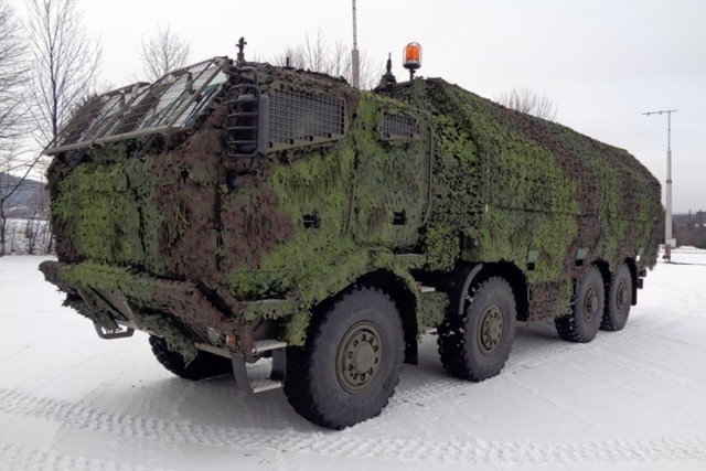

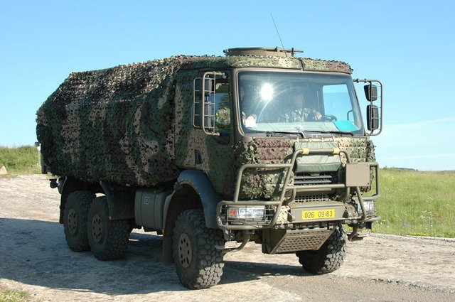

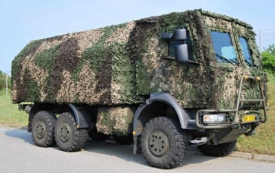

Multispektrální maskovací sítě jsou určeny k maskování mobilních a stacionárních objektů ve viditelné, infračervené (blízké, střední, vzdálené) a mikrovlnné oblasti. Maskovací sítě mají modulární strukturu, která umožňuje spojování do potřebných rozměrů, a jsou dodávány ve třech základních provedeních (letní, zimní, pouštní), doplněných řadou speciálních variant. Kompletní souprava zahrnuje i kotvicí, deformační a nosné prvky odpovídající její velikosti a účelu použití. Multispektrální maskovací pokryv je tvořen krycí textilií, která je připevněna k nosné síti pomocí upínek. Mobilní maskování je navrženo na míru pro daný typ vozidla. Skládá se z jednotlivých dílů, které jsou konstruovány pro konkrétní část techniky. Je dodáváno v různých barevných kombinacích podle potřeb odběratele. Mobilní maskování nezhoršuje manévrovatelnost, použití zbraní a přístup k příslušenství a umožňuje snadnou a rychlou demontáž pro potřeby servisu techniky. Takticko-technické údaje multispektrálního mobilního maskování:
