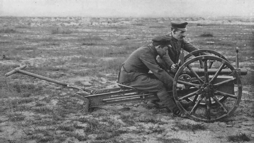

Tankabwehrkanone M1918 systému Fischer
Podplukovník Fischer z Bavorské armády vytvořil technicky pozoruhodnou konstrukci ve dvou provedeních. Jedna byla přenosná a druhá již mobilní. Prakticky vzato se jednalo o upravenou konstrukci francouzského kanónu, který bylo možno rovněž přenášet i bez kolové lafety. Zásadní nevýhodou této zbraně byla komplikovaná konstrukce, která zvyšovala cenu a prodlužovala výrobní čas. Navíc se stále jednalo o kanón s krátkou hlavní, což snižovalo úsťovou rychlost střely a tedy i průrazné schopnosti proti tankům nepřítele. První tři vzorové kusy dokázaly prostřelit pancéřový plát o tloušťce 13 mm. Po použití průrazné munice, bylo dosaženo penetrace až 16 mm. Armáda objednala zkušební sérii patnácti kusů a v květnu 1918 bylo objednáno až 2 000 protitankových děl systému Fischer. Zahájení masové produkce bylo plánováno na leden 1919, ale konec války jejich výrobu zastihl v různém stupni rozpracování. Čtyři protitankové kanóny systému Fischer byly údajně používány, zhruba od 11. února 1919, Bavorským Freikorpsem (Bayerisches Schützenkorps), pod velením válečného veterána, plukovníka Franze von Epp (1868–1946). Otázkou je, jak se dostaly do rukou této pravicové polovojenské organizace, ale patrně byly sebrány v továrně a nebyly přivezeny přímo z fronty. Přeci jen takto vojáci často nosili přilby původně určené pro tureckou armádu nebo užívali kořistní tanky, které konec války zastihl v zázemí při opravách. Obdobně tedy mohly být získány i tyto zbraně a tuto teorii podporuje, že podplukovník Fischer byl původem z Bavorska. Pokud se podíváme na složení von Eppova Freikorpsu, tak se zde nachází, krom pluku těžkého dělostřeleckého, i pluk lehký - Leichtes Artillerie-Regiment Bayerisches Schützenkorps (Pluk lehkého dělostřelectva bavorského střeleckého sboru). Je tedy velice možné, že tyto čtyři lehké protitankové kanóny sloužily právě u tohoto pluku. Nasazeny byly nejspíš v Mnichově na přelomu dubna a května, při potlačení Bavorské republiky rad. V průběhu léta 1919 byla jednotka použita pro vytvoření 21. brigády Reichswehru pod velením právě Franze von Epp. Je tedy velice pravděpodobné, že tyto kanóny vydržely u Reichswehru ještě poměrně dlouho po válce (!) přeci jen jednalo se o pololegální zbraň a nové kanóny PaK 36 nebyly u jednotek hned a v potřebném množství. Nejdál ve vývoji se dostala společnost Rheinmetall, která se stala i vítězem vojskových zkoušek.

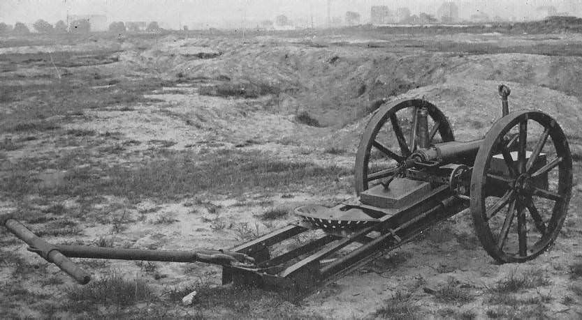

protitankový kanón od Rheinmetallu
Tankabwehrkanone M1918 od Rheinmetallu

TAK18 - fischer - údajně vzniklo 15ks experimentální série

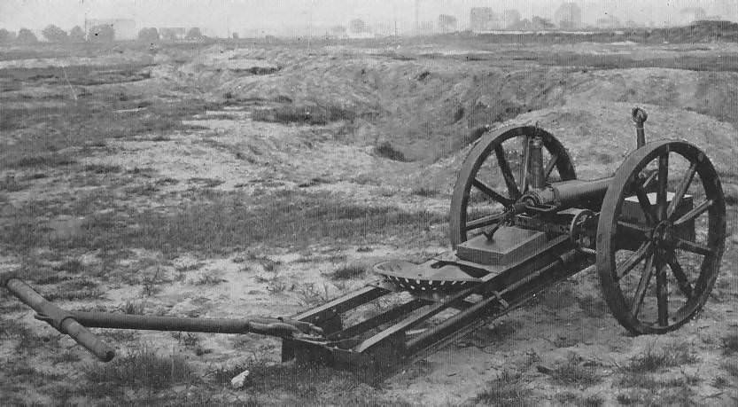

Varianta od Rheinmetallu - lafeta by měla být modifikovaná z 77mm minometu (7.7cm leichte Minenwerfer) , vyrobeno a dodáno k jednotkám snad až 600ks.
a společné foto:

Snad jen nějaké technické info k Rheinmetallu.
Penetrace na 500m údajně 15mm na kolmý plát pancíře stejné kvality jaké byl na britských tancích.
Délka hlavně: 809 mm , celková délka: 2170 mm , výška hlavně od země: 515 mm, celková výška: 750 mm.
Munice: AP, AP-T, HE (náplň černý střelný prach? ; hmotnost náplně neznámá.., hmotnost granátu 465g), APHE-T (ve vývoji, hmotnost náplně neznámá.., hmotnost granátu 600g)
Úsťová rychlost s AP granátem : 506 m/sec
Váha kompletu 175kg včetně munice neznámého množství v těch bedničkách na lafetě.
Brzdovratné ústrojí žádné - asi nebylo vzhledem k výkonu třeba, odměr 21°, náměr -6° až +9°, mířidla pevná (jsou dobře vidět na první barevné fotce) - uváděný dostřel 2600m.
Pohon mimo bojiště 1 kůň, na bojišti 4 chlapi ve speciálním potahu.
Hodnocení: Obsluhami údajně oblíbený pro snadnou manévrovatelnost na bojišti a malou hmotnost (tož kdybych to měl tahat tak to asi taky ocením :D ). Předpokládám že proti tankům by bylo asi vcelku efektivní, levné a dostupné ve velkých počtech - kdyby se válka protáhla.

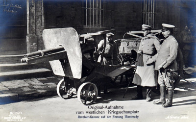

Tady je pěkný revolverový kanón (Revolverkanone) ráže 37 mm používaný k boji proti letadlům:

Ten "Revolverkanone" (třetí snímek od konce) mi dost připomíná původně francouzský jednoliberní (37 mm) Hotchkiss Mle 1874. V době WW1 už trochu prehistorická konstrukce... Nicméně s účinným dostřelem kolem 1800 metrů (dálkový, výškový neznám) a kadencí až 70 ran za minutu mohla být proti tehdejším relativně pomalým a křehkým letounům efektivní.
Příspěvky: 18805
Re: Protitankový kanón Tankabwehrkanone M1918
Pardon že píšu až teď. Němci patrně ukořistili kanónu Hotchkiss docela dost a očividně i používali. Především poslední fotografie je hodně zajímavá, jelikož je zde kanón přímo v zákopu (asi někde v Rusku). Ostatní fotografie vypadají spíš jen jako taková památeční fotka pózujících vojáků s jejich "kuriozitní" kořistí
