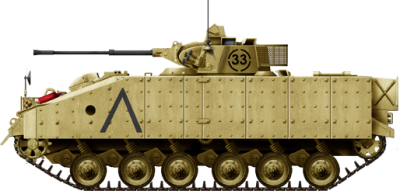

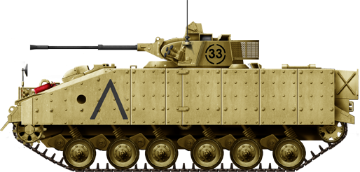

Vozidlo Warrior je v dnešní době hodně opomíjené a nikdy nevzbuzovalo moc zájmu, právě díky podobnosti s americkým vozidlem Bradley, u kterého se britští konstruktéři nemálo inspirovali. Ona optická podobnost je patrně největší příčinnou zmíněného nezájmu ze strany veřejnosti. Jisté ale je, že modernizovaná vozidla Warrior zůstanou ve službě velice dlouho (hluboko do 40.let) a tak se musí jednat o zdařilou konstrukci. Přeci jen krom původního kanónu RARDEN, nemá vozidlo žádnou vadu, která by stála za řeč. Docela mě zaujalo, že nikdo si nestěžuje na výšku vnitřního prostoru (celková výška 2,80 m), přitom u vozidla Bradley se vyloženě mluví o nutnosti zvýšit korbu (celková výška 2,98 m) kvůli pohodlí výsadku. Důvodem může být jiný sklon pancíře v oblasti hlavy vojáků, kdy u vozidla Warrior je mnohem kolmější než u vozidla Bradley, které má hodně patrný sklon. Ten je sice i u Warrioru, ale díky lavicím blíže k ose, mají vojáci očividně víc místa pro hlavu. Z vnějšku je totiž Bradley výrazně širší (o 57 cm) ale to může být způsobené započítaným přídavným pancéřováním. Bohužel jsem nenašel rozměry vnitřního rozměru obou vozidle, tak můžu jen odhadovat, ale přijde mi, že Warrior má strop o něco výš.
Warrior:
Obrázek Obrázek
Bradley:
