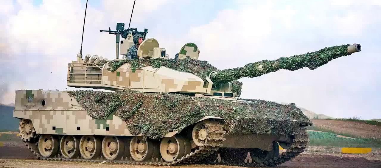

Čínský lehký tank Type 15

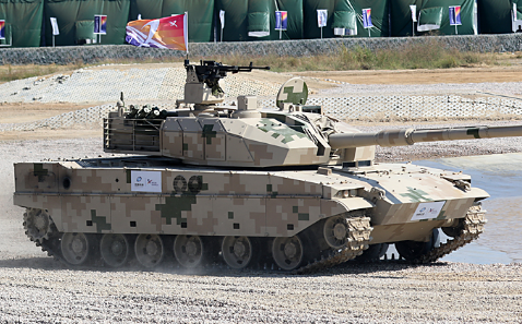

Čínský lehký tank Type 15 vyráběný společností NORINCO (China North Industries Corporation), byl poprvé spatřen v roce 2010 a k oficiálnímu představení došlo až o šest let později. Čínská armáda je označuje jako ZTQ-15. Bojová hmotnost je odhadována na 36 tun a jde tedy o velice lehký stroj. Je určen pro operace ve vysokohorském prostředí a Čínská armáda je nasadila například v Tibetu. Nízká hmotnost jej ale předurčuje i k nasazení v džunglích, které jsou nevhodné pro nasazení běžných hlavních bojových tanků (MBT). Exportní verze označená jako VT5 je osazena kanónem ráže 105 mm schopným probít 500 mm ocelového pancíře na vzdálenost cca 2000 m, maximální dostřel činí 3000 m. Velitel má k dispozici panoramatický zaměřovací přístroj s režimem hunter-killer a killer-killer, který umožňuje veliteli samostatně vyhledávat a označovat cíle. Jakmile je cíl vybrán, věž se natočí proti cíli automaticky a střelec pouze dokončí zaměření a zničení cíle. Pancéřování je modulární a lze tak libovolně zvyšovat balistickou ochranu vozidla. Trup chrání bloky reaktivního pancéřování a boky věže jsou chráněny SLAT mříží. Zajímavostí je, že tento lehký tank získá nový typ aktivního ochranného systému, který má výrazným způsobem navýšit odolnost tanku v boji a eliminovat nedostatky v pancéřování. Nový aktivní ochranný systém má být dle čínských sdělovacích prostředků velmi kompaktní a lehký, ale bude mít klasickou strukturu tvořenou radiolokačními senzory, počítači a reaktivními granáty určenými k ničení přibližujících se střel a projektilů.
Pokud jde o samotnou ráži, tak se patrně jedná o ústupek ve prospěch nízké váhy. Přeci jen těžší tank VT-4 (52 t) je vyzbrojen dělem ráže 125 mm. Zmíněný drážkovaný kanón ráže 105 mm může využívat i munici NATO a k dispozici jsou i protitankové řízené střely odpalované z hlavně. Palebný průměr je pravděpodobně tvořen osmatřiceti kusy munice a nabíjení zajišťuje automat. Sekundární výzbroj je tvořena koaxiálním kulometem ráže 7,62 mm, 12,7 mm kulometem a granátometem ráže 40 mm v dálkově ovládané zbraňové stanici. Tank má moderní systém řízení palby, přístroje velitele a střelce vybavené laserovými dálkoměry a termovizními kanály. Disponuje také moderními komunikačními a navigačními systémy. Dle prezentací se o pohon tanku stará vznětový přeplňovaný motor FX0012 o výkonu zhruba 745 kW, s plně automatickou převodovkou. Maximální rychlost na silnici činí asi 70 km/h. Dojezd je zhruba 450 km a je možno jej prodloužit montáží soupravy s dvojicí palivových sudů na záď vozidla. V roce 2017 představila společnost NORICO i nové BVP postavené na podvozku tanku VT-5. Díky použitému podvozku je ochrana a pohyblivost vozidla srovnatelná s nejnovějšími verzemi lehkého tanku VT-5. Vozidlo je osazeno novou bojovou věží s rychlopalným kanónem ráže 30 mm a dvěma protitankovými střelami po stranách.
Technické parametry:
Posádka 3
Prázdná hmotnost 33 t
Bojová hmotnost 36 t
Délka s věží 9,2 m
Délka trupu 7,5 m
Šířka 3,3 m
Výška 2,5 m
Kanón ráže 105 mm (38 munice)
Maximální dostřel 3000 m
Kulomet 1x12,7 mm, 1x7,62 mm
Granátomet ráže 40 mm
Motor FX0012 o výkonu 745 kW
Maximální rychlost 70 km/h
Dojezd 450 km

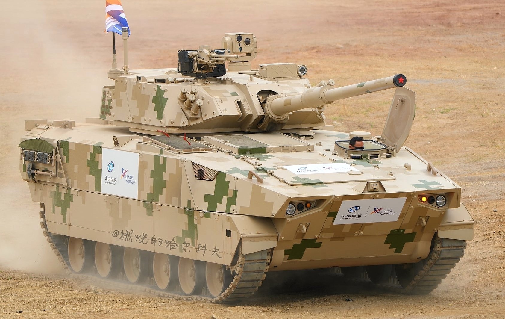

Nový lehký exportní tank NORNICO, pravděpodobně vycházející z bojového vozidla pěchoty ZBD-04. S bojovou věží pro dva lidi, osazenou kanónem ráže 105 mm bez automatického nabíjení.
