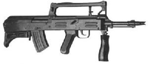

Jakmile bylo střelivo připravené, PLA začal vyvíjet zcela nový a mnohem modernější pěchotní zbraň založenou na zmíněném náboji. Nově vyvinutá aut. puška QBZ - 95 (Qing Buqiang Zu 1995), se poprvé veřejně objevila v roce 1997, kdy Čína převzala Hongkong: čínské stráže byly vyzbrojené novou, moderní "bullpup" uspořádanou pušku.

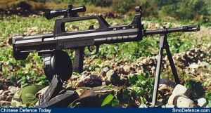

Na podobném principu(konstrukci) byla též vyvinuta kratší karabina a odstřelovačská puška. Puškou QBZ - 95 je nyní přezbrojována PLA(čínská armáda), přednostně elitní útvary.

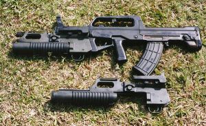

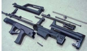

QBZ - 95 funguje na principu odběru plynu s bullpup konstrukci. Má krátký plynový píst a rotační závorník. Nabíjecí páka je umístěná na hřbetu zbraně, pod držadlem. Tělo zbraně je udělané z polymeru včetně držadla,na které je možno umístit optiku nebo přístroj pro noční vidění. Vyhazovací okno je udělané jen na straně pravé straně, takže nelze střílet z levého ramena. Standardní miřidla jsou otevřeného typu, nastavitelná od 100 do 500 metrů.V přední části zbraně je ve standardním provedení ponechan volný prostor, do něhož lze umístit granátomet a bajonet. QBZ 95 může pálít jednotlivě nebo dávkou.
Exportní provedení, označované jako QBZ- 97, je v provedení pro náboj 5.56 x 45mm NATO, je konstrukčně podobná jako QBZ- 95, ale má jiný, vyvýšený zásobníkový záchyt, který je schopný pojmout standartni zásobnik NATO na naboj 5.56mm - (M16 )
