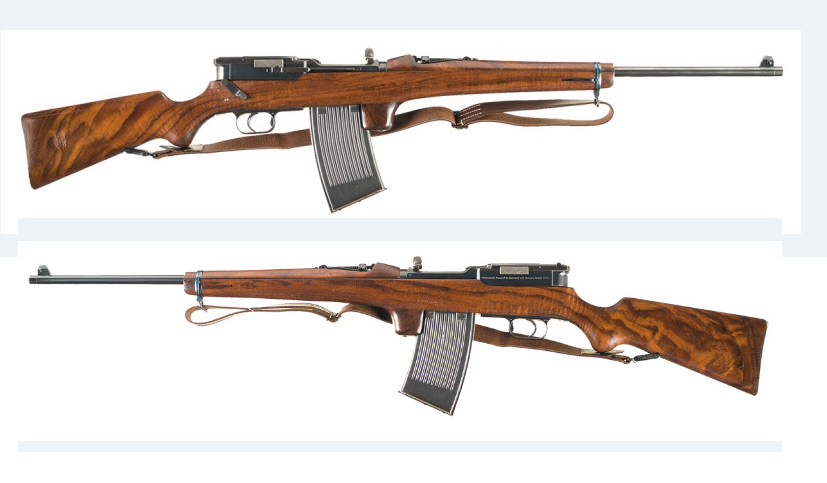

Dreyse-Muskete M1918

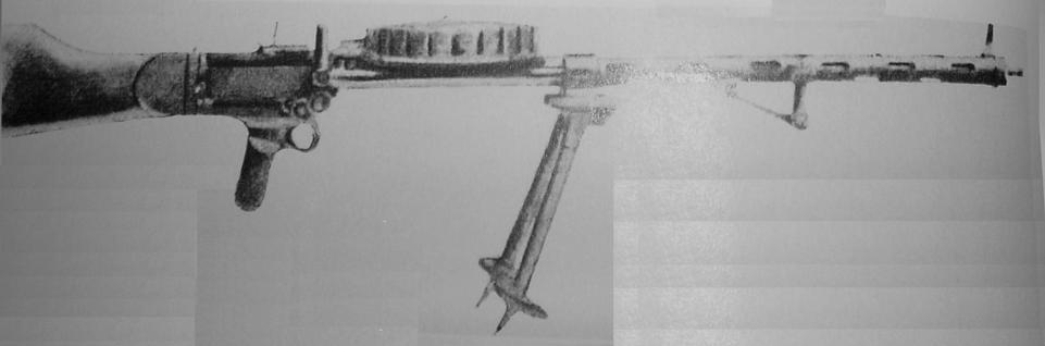

Dreyse model 1918

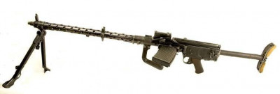

poválečný MG 13
