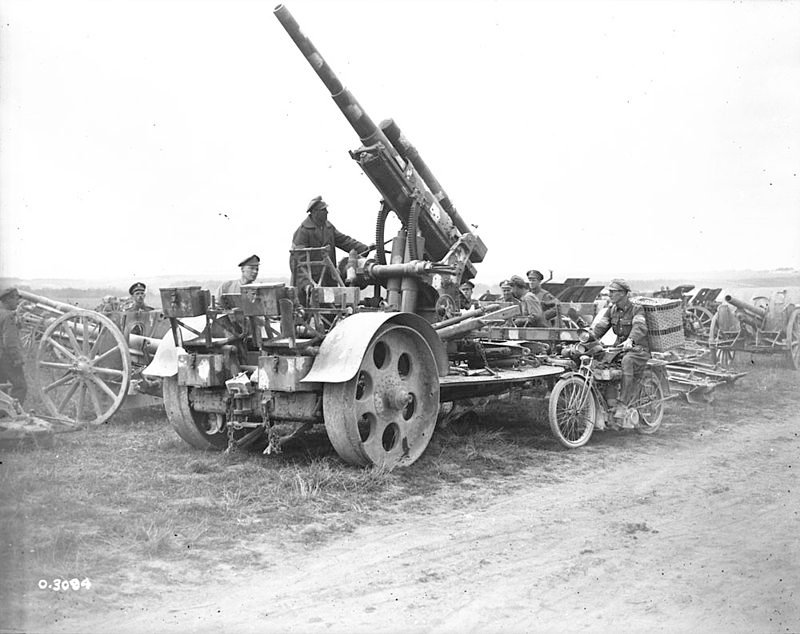

Povedal by som, že Rase má na fotkách zachytené najmenej tri rôzne zbrane.

Poslední dvě fotografie jsou FlaK 77 mm, dal jsem je tam schválně, kvůli porovnání. Pak tam jsou dva flaky na jiných podvozcích - s loukoťovými koly (bez těch velkých otvorů), což klidně může být nějaká úprava starších námořních kanónů. Pak je tam jeden podvozek s plnými koly. Problém je v tom, že ty fotky nebyly pořádně popsané a nedokážu určit, co jsou děla vyvíjené od jara 2017 a co různé starší kousky (měly by mít kratší hlaveň). Do toho nevím, co je dělo od Kruppa a co od Rheinmetallu - přeci jen ty by se měly taky trochu lišit. Na fotografiích můžu být i děla z poválečné doby, u Reichswehru. Jo a můžu jen doufat, že to jsou všechno děla v ráži 88 mm a né něco podobného :)
Tak jako Rakousko-uhersko, mělo i Německo problém v tom, že mělo poměrně málo zdrojů a i v tomto odvětví se nikdy nerozjela masivní výroba, známá u států Dohody. Tady se mohly opravdu reckylovat různé kanóny a různé podvozky. Přeci jen zdroje byly omezené.

IMHO je vhodnejšie sledovať tvar pivotu spodnej lafety, spôsob uchytenia hornej lafety, a tvar a usporiadanie brzdovratného zariadenia, prípadne ďalšie detaily, než "kolieska podvozku" - tie sa totiž zmenia najľahšie.
- prvá a šiesta fotka sú identické (prvá dodatočne kolorovaná) a je na nich zbraň rovnaká ako na siedmej a zrejme aj na piatej a aj na ôsmej fotke
- druhá a štvrtá fotka zachytávajú rovnaký typ zbrane (tretia možno tiež, ale obrázok je príliš nekvalitný)
- dvojica diel na deviatej fotke je zrejme odlišná od predošlých
- posledné dve fotky (10 a 11) zobrazujú opäť delá odlišné od predošlých, navyše je na automobilovom podvozku
