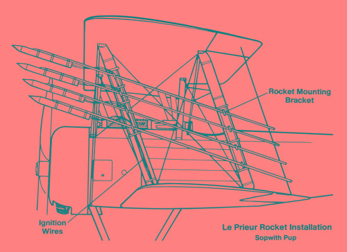

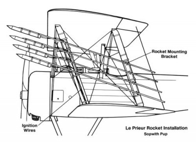

Letecké rakety Le Prieur
Francouzský námořní důstojník Yves Paul Gaston Le Prieur (1885-1963) se zaobíral myšlenkou na ničení německých pozorovacích balónů a bombardovacích vzducholodí. Do té doby bylo možno tyto aparáty likvidovat pouze zápalnými střelami, které ale byly nespolehlivé. Problém byl navíc v tom, že ani zápalné střely nedokázaly vodík zapálit dřív, než byl proděravělý balon stažen k zemi do bezpečí. Někteří letci se tento problém snažili řešit vystřelování světlic, ale Le Prieur se rozhodl jít inovativnější cestou. Navrhl odpalovacího zařízení včetně zápalné rakety jednoduché konstrukce pojmenované dle svého vynálezce "Fusées Le Prieur". Zápalné médium měla tvořit dohořívající prachová náplň raketového motoru. Tubus rakety ukrývající 200 gramů střelného prachu tvořila tvrdá lepenka, vnitřní plocha tubusu byla vyztužena tenkým pocínovaným plechem. Vpředu byla raketa uzavřena dřevěným aerodynamickým krytem vyplněným pískem s funkcí zátěže. Na dřevěném aerodynamickém krytu byl vsazen ocelový břit. Tento břit byl nepostradatelnou součástí, jelikož díky němu bylo možno penetrovat pevné pogumované balonové plátno. Stabilní let rakety zajišťovala dlouhá dřevěná tyč, čtvercového profilu, vyrobená z borového dřeva. Rakety byly odpalovány elektricky a účinný dostřel byl 120 až 130 metrů. Vznikly varianty proti pozorovacím balónům, vzducholodím a dokonce byla vyvíjena raketa s výbušnou náloží, určená proti velkým vícemotorovým bombardérům. Tento typ se ale již nedostal do výroby. Celkem bylo objednáno a pravděpodobně i vyrobeno 51 000 raket Le Prieur. Ač jejich nasazení od roku 1916, bylo poměrně úspěšné, problémem byla nekvalitní výroba a nespolehlivost elektrických roznětek. Udává se, že raketami Le Prieur bylo sestřeleno minimálně 50 nepřátelských pozorovacích balonů a dokonce dvě letadla. Vzducholoď jim není připisována ani jediná. Po zdokonalení zápalného střeliva do kulometů ztratily rakety Le Prieur význam a byly rychle stahovány z výzbroje. První začali rakety Le Prieur začali na jaře 1917 vyřazovat Britové a na podzim je následovali Francouzi. Ostatní armády je ale držely ve službě až do konce války.
