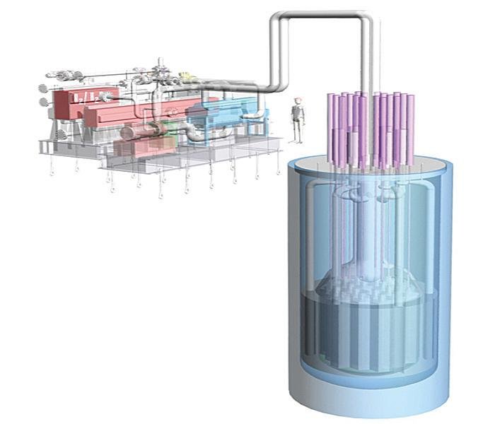

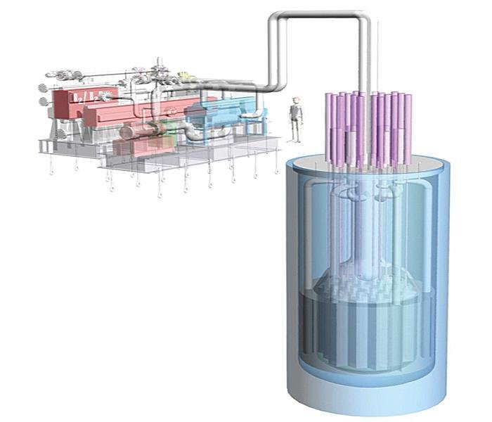

Ono to sice není k vojenství, ale myslím že je vhodné zveřejnit, že tuzemsku se rodí koncept malého modulárního jaderného reaktoru, který by v budoucnu mohl poskytovat energii k výrobě vodíku, odsolování mořské vody nebo k vytápění oblastí daleko od civilizace. Projekt je nazvaný Energy Well a vyvíjí jej ÚJV a CV Řež. Jedná se zatím o koncepční návrh projektu a je pravděpodobné, že v budoucnu dojde ještě k úpravám jeho konstrukce. Také je třeba provést analýzy proveditelnosti, ekonomické analýzy a další studie, které zjistí možnou využitelnost reaktoru a reálný trh pro tento produkt. Reaktor je chlazen tekutou solí FLiBe a má tepelný výkon 20 MWt. Sekundární okruh s neaktivní solí NaFNaB slouží k předávání tepla terciálnímu okruhu, který v závislosti na zvoleném cyklu může na turbíně generovat 6,95 – 8,4 MWe. Jako palivo jsou použity TRISO částice s obohacením uranem-235 15 %, které může dosáhnout vyhoření 69,8 MWd/kgU při sedmileté délce kampaně. Samotný reaktor je poměrně malý a díky tomu jej lze přepravovat v kontejnerech o velikosti kontejnerů, kterými se přepravuje vyhořelé jaderné palivo. Stejným kontejnerem lze po ukončení kampaně reaktor transportovat pryč a starý reaktor nahradit novým. Na vývoji se bude dále pokračovat a je třeba vyřešit problémy jako chování materiálů v tekutých solích, termohydraulické charakteristiky, výroba paliva, výměna paliva, recyklace soli apod. Nicméně je velmi pozitivní, že se v České republice na podobných projektech (lze zmínit i projekt Allegro) pracuje a že se českým výzkumníkům daří shánět finance a podporu pro svůj výzkum.
Výkon 20 megawattů tepla řadí Energy Well mezi mikroreaktory. Zájem o tento druh zařízení ve světě roste. V příštích třech letech bychom měli připravit studii proveditelnosti včetně výpočtů, jak by reaktor vycházel ekonomicky. Kromě paliva by ho uměly vyrobit české firmy," popisuje projekt jeden z jeho spoluautorů Marek Ruščák z řežského Centra výzkumu. Ruščák a jeho kolegové z Energoprojektu a ÚJV Řež představili koncept letos na pravidelné mezinárodní konferenci o malých modulárních reaktorech, která se konala v americké Atlantě, a setkali se s velkým ohlasem. O spolupráci projevili zájem například zástupci společnosti X-Energy, která připravuje vlastní koncept malého reaktoru a zároveň vyvíjí jaderné palivo Triso, o jehož využití v českém reaktoru by se chtěli bavit. Žádosti o spolupráci přišly také z Francie nebo ze Švédska.

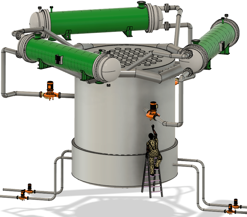

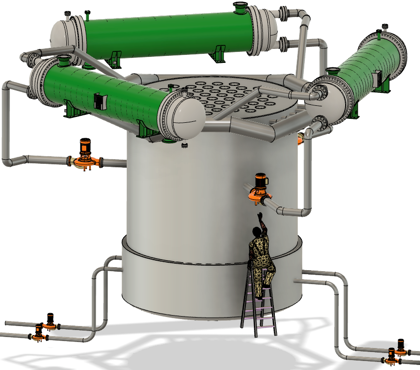

Na ČRo Plus byla teď reportáž: Ukrajina projevila za účelem obnovy teplárenství zájem o realizaci projektu Teplátor - modulární jaderný reaktor "spalující" vyhořelé palivo. Člověk z vývoje (ze ZČU) odhaduje první realizaci cca 2027-2028:
https://www.teplator.cz/
