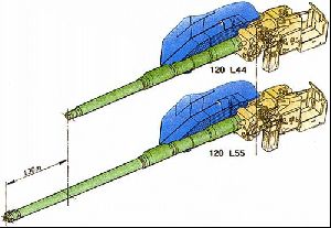

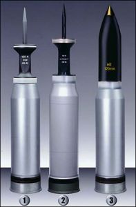

Na obrázcích modernizace kanónu L55 a typy střeliva.
starý kanon 120mm
(1)náboj DM 43 AI 120mm
(2) náboj DM 53 120mm LKE
(3) nový náboj 120 MP
nový kanon 140mm

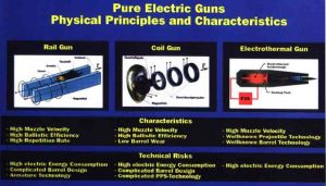

A když mrkneš na ten poslední obrázek,je tam o tom vývoji elektromagn. děla.(tvůj dotaz v Type 98 ).

Kdypak se to asi oběví? Doufám, že třeba u FCS něco takového bude...no, uvidíme.

Dělaj na tom všichni větší výrobci tanků a všichni stále naráží na stejný problém. 1 výstřel z EM děla "vycucne" obrovské množství energie.
A tahat za tankem v boji malý jaderný reaktor je dost "nepraktické" :D

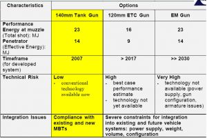

Na přiloženém obrázku je srovnání kanonů 120,140 mm a EM děla včetně roku jejich předpokládané použitelnosti.
My už budem mít sakra "dlouhý fousy",až bude k dipozici EM dělo.

Co je ten ETC kanon?
