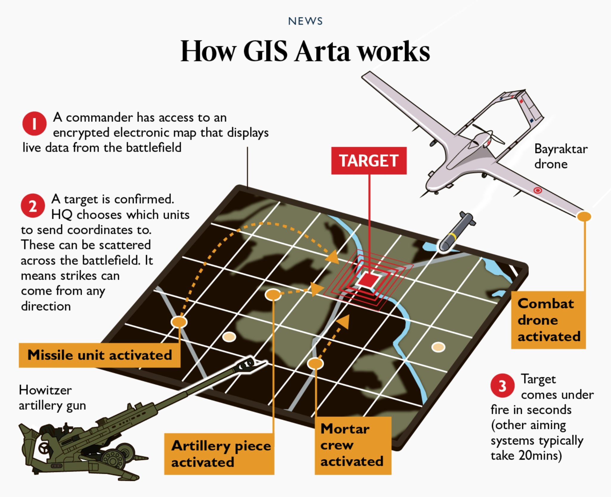

GIS Arta, pokročilý systém situačního povědomí, který vyvinuli ukrajinští programátoři ve spolupráci s britskými společnostmi zabývajícími se digitálním mapováním, zkrátil armádě dobu zaměřování z 20 minut na jednu. Podobně jako technologie Uberu, která lokalizuje cestujícího a přiřadí mu nejbližšího řidiče, systém identifikuje ruský cíl a rychle vybere dělostřelecké, minometné, raketové nebo bojové dronové jednotky, které jsou v dosahu. Do systému jsou v reálném čase přiváděna data z průzkumných dronů, dálkoměrů, chytrých telefonů, GPS a radarů, aby bylo možné přesně určit pozice nepřítele. Ta jsou následně zpracována softwarem, který určí, které zbraně v oblasti jsou nejvhodnější k provedení útoku. Vývojáři uvedli, že systém byl použit k rozdělení cílů jednotkám, které na Rusy rozpoutaly jedno z nejtěžších bombardování od začátku války. Během dvou dnů koordinovaného ostřelování a leteckých úderů bylo zničeno více než 70 tanků, bojových obrněných vozidel a transportérů, které se snažily překonat řeku Siverskij Doněc na východě Ukrajiny. Vojenští analytici označili útok za vážný neúspěch ruských sil.
GIS Arta byl vyvinut ukrajinskými programátory, kteří se před lety podělili o znalosti digitálního mapování s britskými společnostmi. Systém byl do ukrajinské armády začleněn v květnu 2014 po ruské invazi na Krym. Zaměřovacím systémům, které používají jiné armády, může trvat 20 minut i více, než po obdržení hlášení o nepřátelské pozici zahájí palbu, ale GIS Arta zkracuje dobu na jednu až dvě minuty. Systém vypočítává, kdy střely zasáhnou cíl, a umožňuje tak současné útoky pocházející z různých pozic, což ruské protivníky mate. Satelitní systém Starlink Elona Muska se používá k tomu, aby dělostřelecký zaměřovací systém mohl i nadále bezpečně fungovat. Tým GIS Arta uvedl, že oceňuje Muskovu naléhavou pomoc při řešení komunikačních problémů na Ukrajině v prvních dnech války.

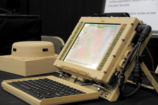

USA poskytne Ukrajině systém řízení dělostřelecké palby IFADTS, který umožňuje okamžité sdílení dat mezi propojenými dělostřeleckými jednotkami v živém čase. Ukrajina obdrží celkem 18 jednotek tohoto systému.

Chápem, že IFADTS komunikuje cez military protokoly a datalinky, prepojené je s firefinder radarmi, má meteorologické info, možno obsahuje aj IFF.
Dokážu to prepojiť s gis artom ?

Osobně si myslím, že GIS Arta není na všem (v minulosti se zmiňovala jeho instalace na PzH 2000), tohle může být spíš pro Himarsy. Podle mě tomu odpovídá počet a GIS Arta asi nemají. Jsou to ale jenom moje spekulace.
