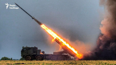

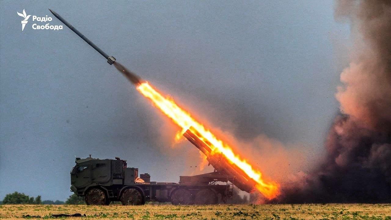

Raketomet Burevij
RSZV Burevij (РСЗВ Буревій) je v podstatě domestikovaný sovětský raketomet BM-27 Uragan ráže 220 mm. Může použít jak originální rakety s doletem 36 km tak i zcela nové s doletem 65 kilometrů, vyvinuté u ukrajinské Státní konstrukční kanceláře Južnoje v rámci programu Tajfun-2. Burevij má moderní systém řízení palby a je napojen do jednotného informačního systému řízení a vedení boje - GIS Arta. Raketomet, resp. místo řízení palby baterie, tak může digitálně přijímat informace z moderních průzkumných systémů, včetně on-line obrazu a pozice cílů z průzkumných dronů, jako je například ukrajinský dron Bayraktar TB2.

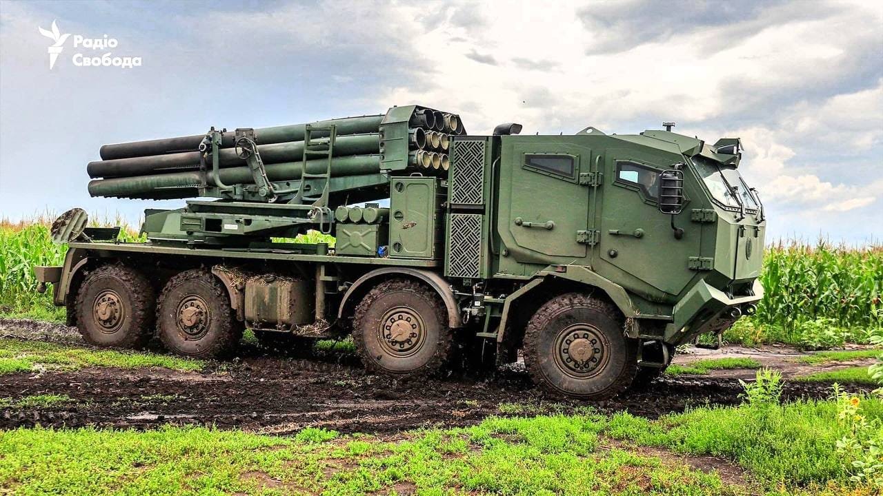

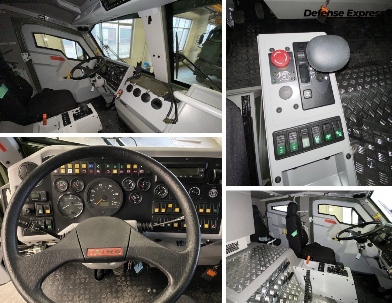

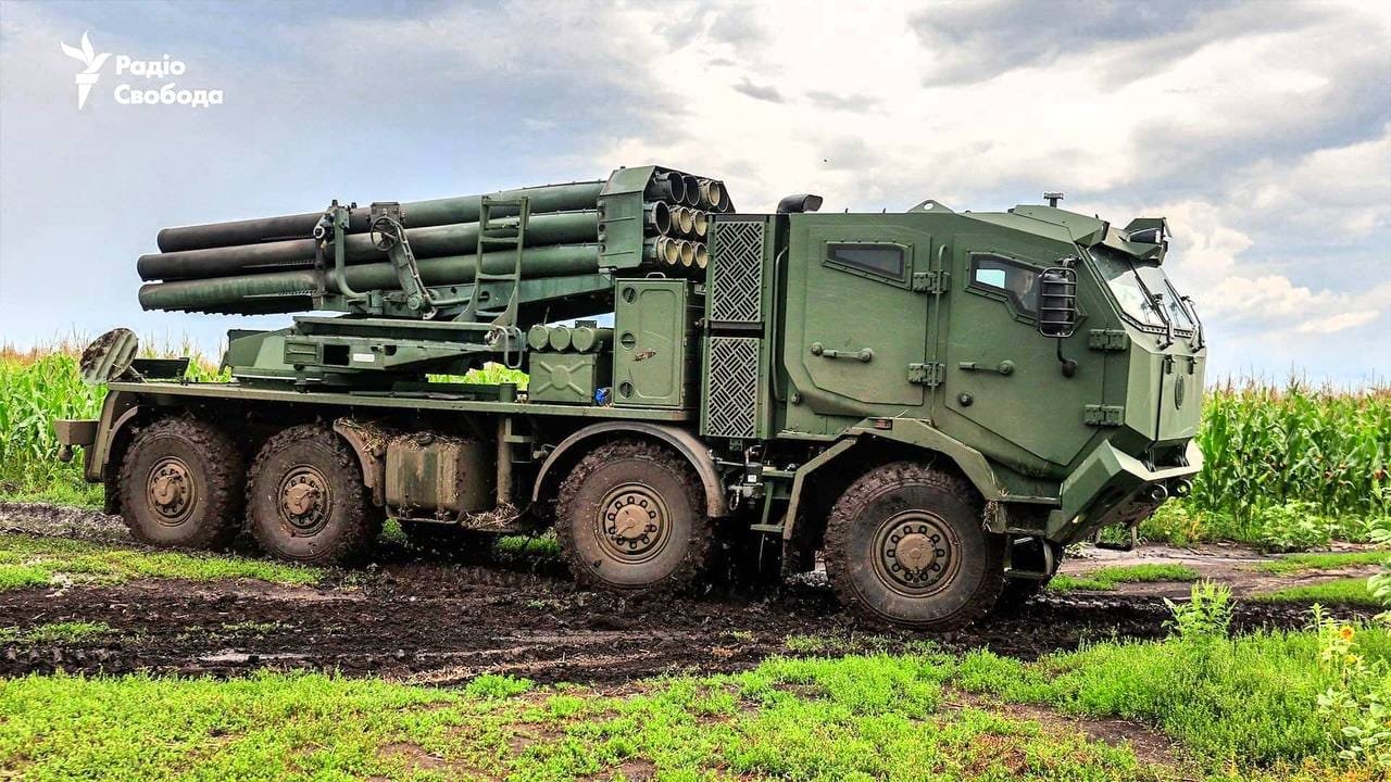

Kvůli úpadku ukrajinské firmy AutoKrAZ, hledala ukrajinská armáda náhradu za Bastion 3 na podvozku KraZ 6322.1. Vozidla MAZ běloruského původu byla údajně vyřazena ze soutěže, protože Běloruská republika je spojencem Ruska. Při hledání solidního partnera v nerizikových oblastech, padla volba na firmu Tatra Trucks. Z popudu ukrajinského ministerstva obrany zahájil Šepetivský opravárenský závod (Шепетівський ремонтний завод) jízdní a střelecké zkoušky s raketometem Burevij usazeného na podvozku Tatry 815-7T3RC1 8x8.1R. První várku závod obdržel 23. prosince 2021 a ukrajinská továrna tyto podvozky následně osadila šestnáctihlavňovými raketomety ráže 220 mm. Podvozek je osazený pancéřovanou kabinou PUMA vyvinutou ve společnosti EXCALIBUR ARMY. Kabina je navržena tak, aby bylo možné ji konfigurovat podle potřeby zákazníků jak z hlediska stupně balistické ochrany, tak i z hlediska rozměrů, konfigurace a vybavení. Certifikační zkoušky balistické a protiminové ochrany kabiny realizoval v roce 2021 státní podnik Vojenský výzkumný ústav. Čtyřmístná pancéřovaná kabina má jiný tvar než obrněné tatrovky dodávané do Armády ČR nebo pro ukrajinský pobřežní raketový systém Neptun. EA vyrábí pancéřové kabiny s balistickou odolností Level 2 podle STANAG 4569. V ČR pancéřové kabiny pro tatrovky vyrábí EA a TDV (Tatra Defence Vehicles). Kabina má mohutný nárazník a nad čelním sklem tři přídavné světlomety. Uvnitř kabiny jsou speciálně vyhrazená místa pro osobní výzbroj vojáků a pro zástavbu systémů řízení palby, navigace a komunikace. Vozidlo pohání motor Tatra T3C-928-90 o výkonu 300 kW. Šestistupňová automatická převodovka 4500SP je od firmy Allison.
Ukrajinci zvolili vozidla Tatra 815-7 8×8 mimo jiné díky velké nosnosti (24,5 tuny). Kopřivnická TATRA TRUCKS se navíc soustředí na malosériovou výrobu speciálních nákladních vozidel, které lze velmi rychle upravit podle požadavků zákazníka. Ukrajina se tak rozhodla veškeré své dělostřelecké a raketové systémy umístit na jednotný podvozek Tatra. Český podvozek Ukrajinci využijí minimálně u pobřežního raketového systému Neptun, radiolokátoru Mineral-U a u raketometů Burevij ráže 220 mm a Vilha-M ráže 300 mm (což je modernizovaná obdoba raketometu BM-30 Směrč. Luč vyvíjel pro tento raketomet nové naváděné rakety s doletem 110 km). Tatrovácký podvozek navíc využívají houfnice DANA-M2 zavedené v ukrajinské armádě. Kromě toho podle ukrajinských médií na tatrovácký speciální podvozek 10×10 bude přesunut také takticko-operační raketový systém Sapsan s dosahem až 480 kilometrů. Ukrajinská média zveřejnila fotografii, kde lze ve výřezu vidět nákres Tatrovky 10×10 s pancéřovou kabinou.
