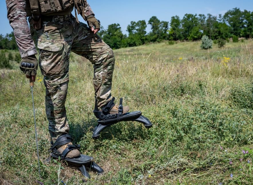

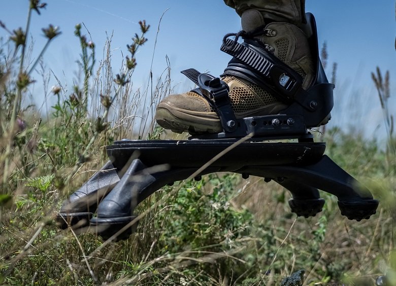

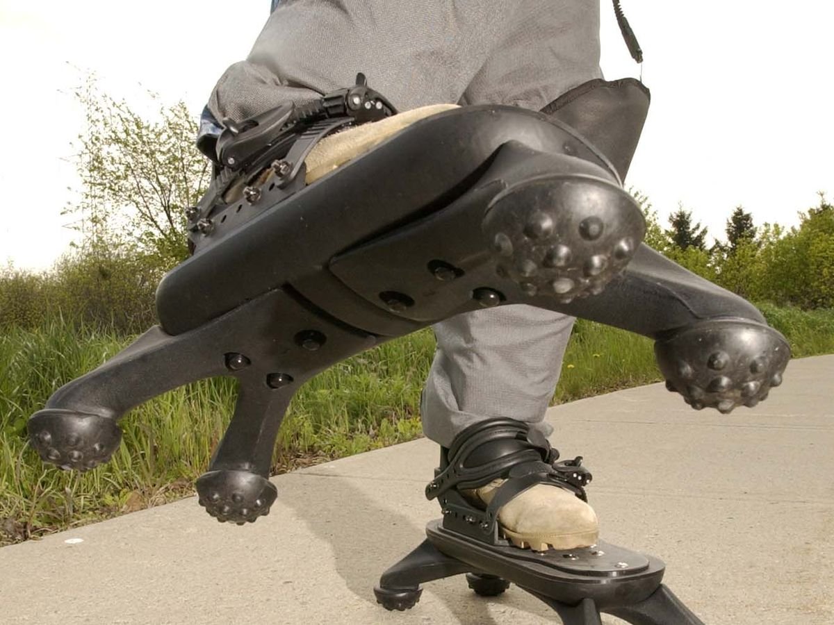

Protiminové pavoučí boty

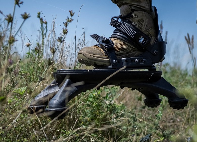

Protiminové boty Spider vyrábí Ihor Iefymenko v Charkově na základě upraveného kanadského prototypu. Jako příklad si vzal kanadské boty od společnosti Med-Eng systems, které se dříve používaly při humanitárním odminování v Asii a Africe, ale již se nevyrábějí. Některé se však daly ještě nedávno pořídit od různých sběratelů. Nejméně šestnáct párů bylo nabídnuto k prodeji na E-Bay po 499 dolarech (11 000 Kč). V roce 2022, bylo několik párů pavoučích bot vyrobených v Kanadě předáno ukrajinské státní pohotovostní službě. Služba pak předala pár Ihoru Iefymenkovi, řediteli charkovské společnosti Ukrainian Spring Group Center (pojmenované po pružinách vozidel, které vyráběla před válkou). Během tří týdnů vyvinul ukrajinskou verzi bot. Do března 2023 jeho společnost dodala 10 párů (7 pořízeno přes sbírku a 3 darované) a pracovala na objednávce na 65 dalších. Spring Group Center nyní využívá 3D tiskárny k výrobě komponentů bot, jejichž výroba je stále časově náročná. Údajně každý pár stojí 15 000 hřiven (9 000 Kč). Ukrajinské jednotky nyní žádají o další tyto prostředky a po začátku ukrajinské ofenzívy se výrobní tempo jistě dramaticky zvýšilo. Díky "pavoučímu" designu je epicentrum výbuchu daleko od nohy vojáka, což chrání končetinu před traumatickou amputací. Krom lepšího rozložené váhy je zde i vzduchová mezera mezi minou a samotnou nohou, což vytváří potřebný odstup - tlaková vlna se tak přenáší i do stran a nikoliv přímo na nohu. Rovněž tvar a materiály podešve boty jsou navrženy tak, aby se odklonily a ablativně absorbovaly výslednou energii pryč od chodidla a nohy nositele. Pokud tedy šlápnete na typickou protipěchotní minu s pavoučí botou, pravděpodobně se zraníte – ale je také mnohem pravděpodobnější, že budete mít stále nohu a chodidlo. A vyhnete se riziku smrti v důsledku ztráty krve, jak se často stává po ztrátě končetin. Testy prokázaly, že boty chrání proti protipěchotním minám PFM-1 "Petal", PMN, PMN-2. Již je používají ženisté ze 128. horské útočné brigády "Zakarpatí". Podomácku vyráběné kousky nosí přepásané přes bojové boty, aby se chránili při pohybu hustými minovými poli na jihu Ukrajiny. Zde v noci pomalu čistí minová pole aby vytvořili průchody pro útočící jednotky. Nutno podotknout, že celá oblast je velice hustě pokrytá minami a ztráty ukrajinských sapérů jsou těžké. Krom samotných min jim totiž hrozí též ostřelování z ruských děl nebo dronů.

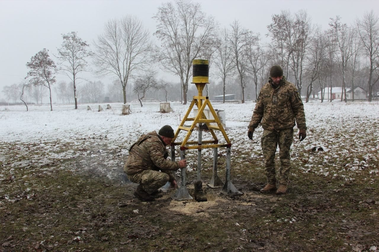

Testování nových bot co mají odolat minám
Ukrajinské ministerstvo obrany vyvíjí speciální obuv, která sníží riziko poranění nohou při odminovacích operacích. Ústřední správa rozvoje a údržby materiální podpory spolu s Velitelstvím sil podpory údajně v současné době provádějí zkoušky. První zprávy naznačují, že protiminové boty by měly zabránit škodlivým účinkům určitých typů protipěchotních výbušných zařízení. Citát náměstka ministra obrany Vitalije Polovenka: "Jde v podstatě o vícevrstvé boty s kevlarovou (balistickou) stélkou. Obuv pomůže zachytit úlomky v podrážce a zabrání vážným zraněním sapérů. Hlavním úkolem takové obuvi je zachránit končetinu. Naši specialisté z Ústřední správy studují různé vzorky takové obuvi. Pracují na vylepšení taktických a technických vlastností. Po pozitivních výsledcích testů a schválení standardního vzorku bude tato protiminová obuv poskytnuta ozbrojeným silám."

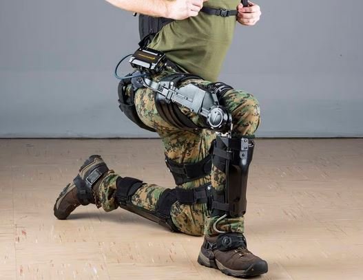

Osobně jsem hodně zvědavý na případnou kombinaci oněch těžkých protiminových bot s exoskeletem - teď nemyslím nějakou motorizovanou verzi, ale i jen ta lehký výztuha by asi dost pomohla (i proti nechtěnému vyzutí).

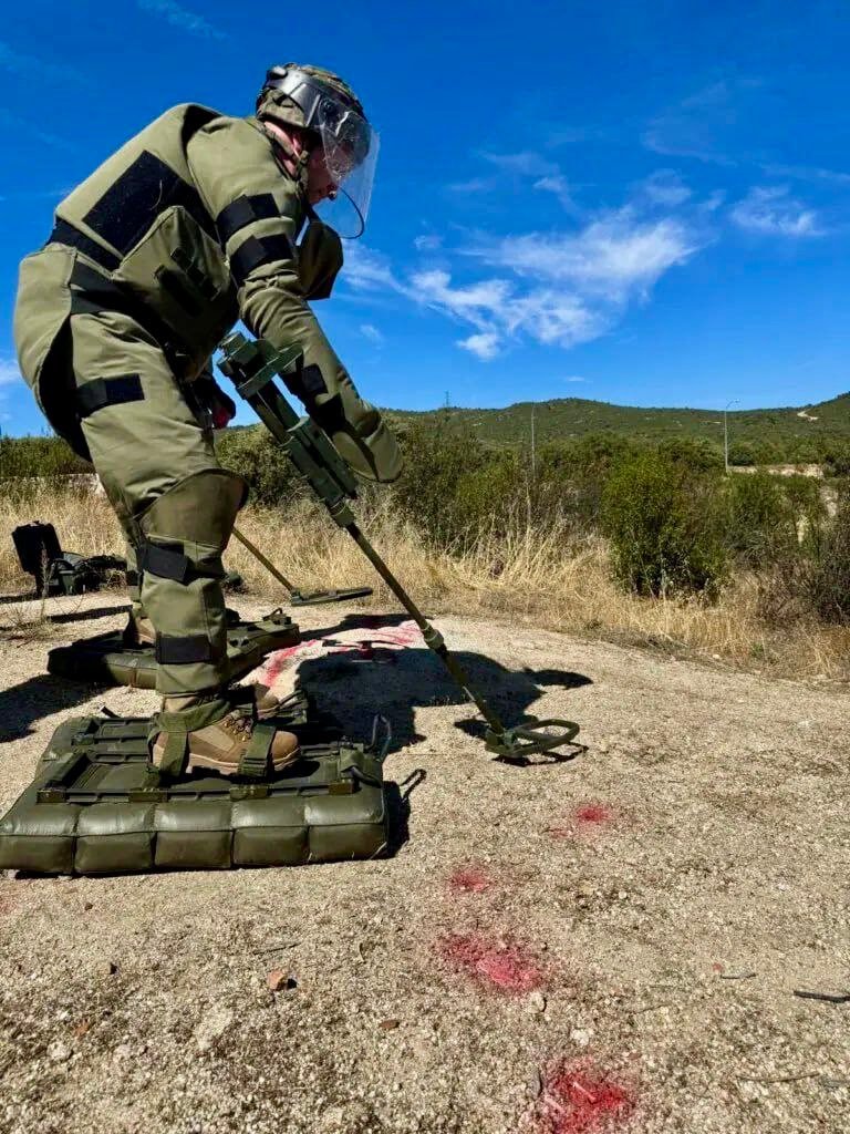

Nafouknuté podrážky bot mají nízký tlak na půdu, aby neodpálily miny.

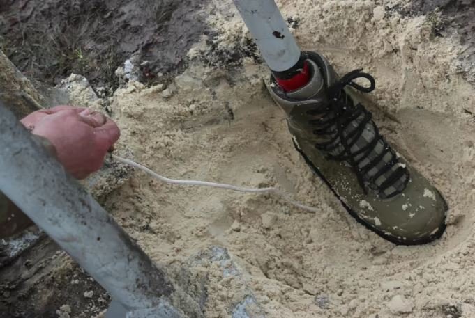

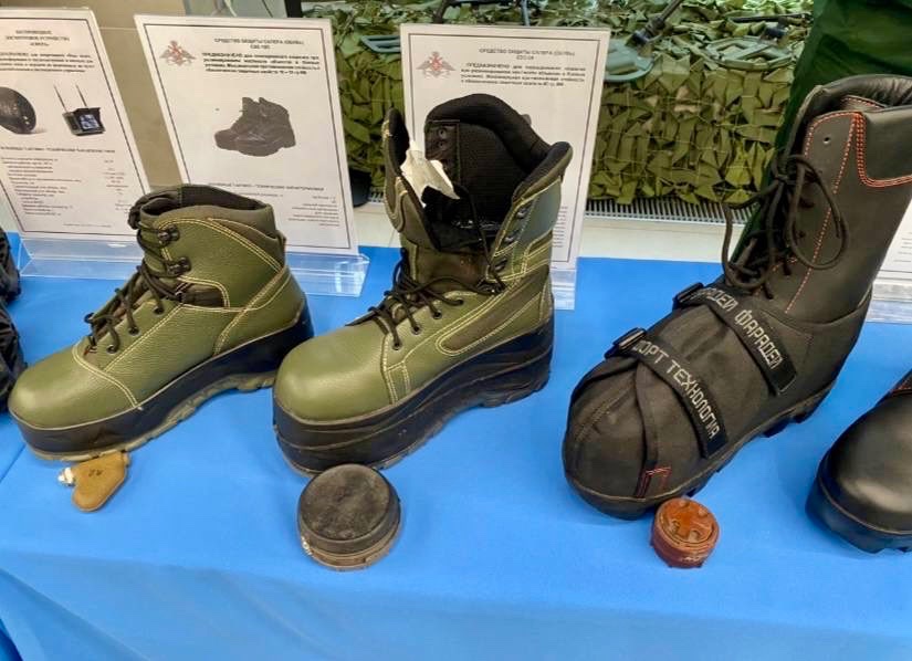

Ruské protiminové bojové boty jsou vystaveny s modelem protipěchotní miny, proti které boty mohou chránit.
Zleva doprava ruská PFM-1 "Petal" (s ekvivalentem výbušniny 50 g TNT), ruská PMN-4 (70 g) a americká M14 (24 g). V odkazu je i video ukazující, že tento nápad v reálu moc nefunguje.
