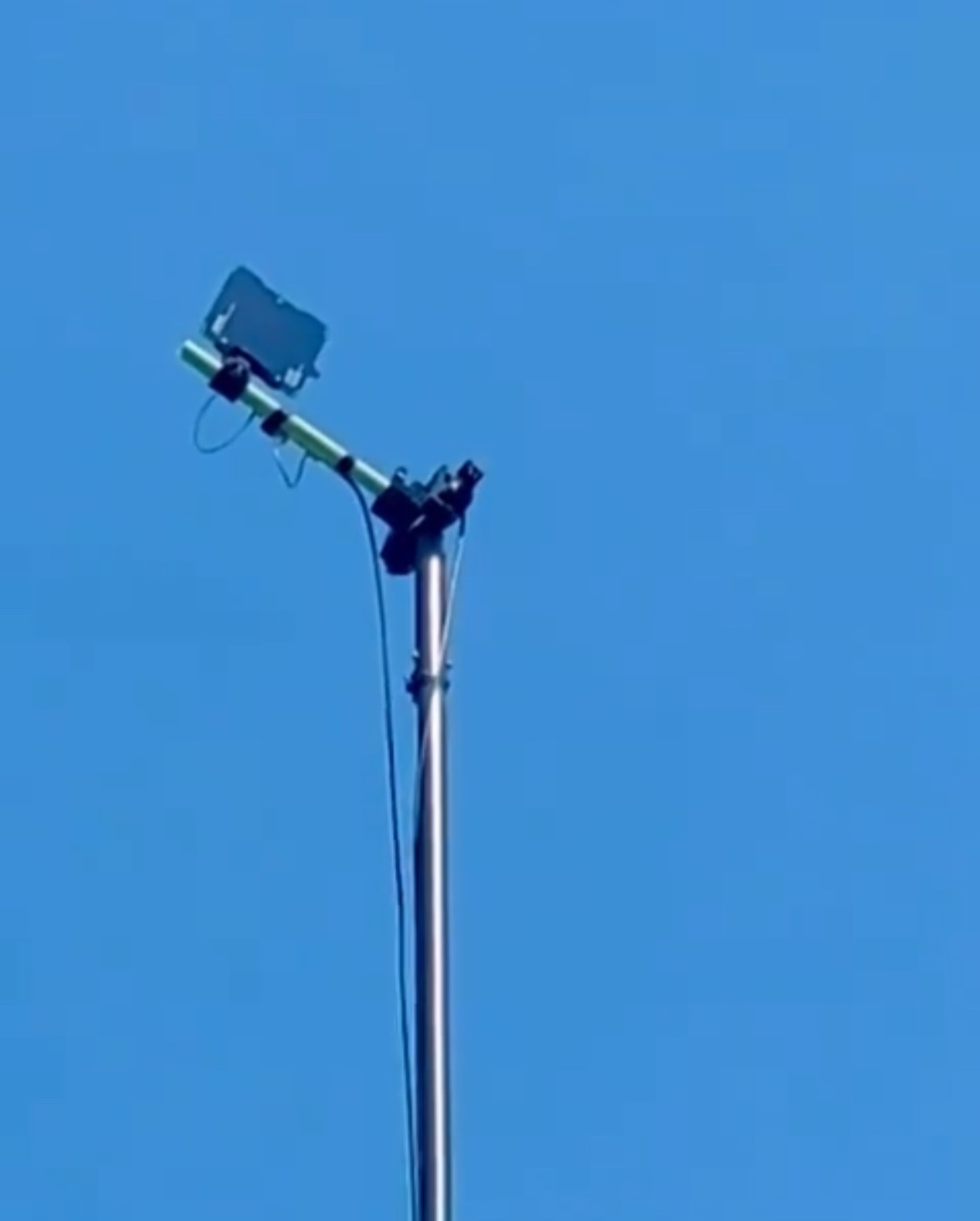

Směrové rádiové přijímače, jako je tento, se používají k lokalizaci polohy ruských průzkumných dronů sledováním jejich signálů. To pomáhá nasměrovat ukrajinské FPV drony k jejich zachycení a zničení.

Detailní pohled na otočný a vysouvací mechanismus pro směrovou pasivní anténu s připojeným spektrálním analyzátorem.

Je to sfázovaná anténa. Detekuje úhel přenosu, poté se vypočítá poloha v závislosti na směru signálu. Je to všechno o nasměrování na přenos přímo do bodu, kde se signál na každé jeho části stává stejným.

Žraločiu plutvu - log periodickú anténu som už radil skupine, čo sa zaoberá dronmi. Poznajú to všetci anténni technici.

Jop, foton na Discordu psal, že to je "logaritmicko-periodická anténa a čínský spektrák. Výhoda té antény je, že pokrývá poměrně široké spektrum. Je to v podstatě 'několik antén najednou'".

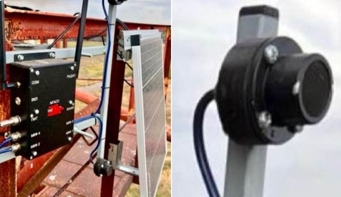

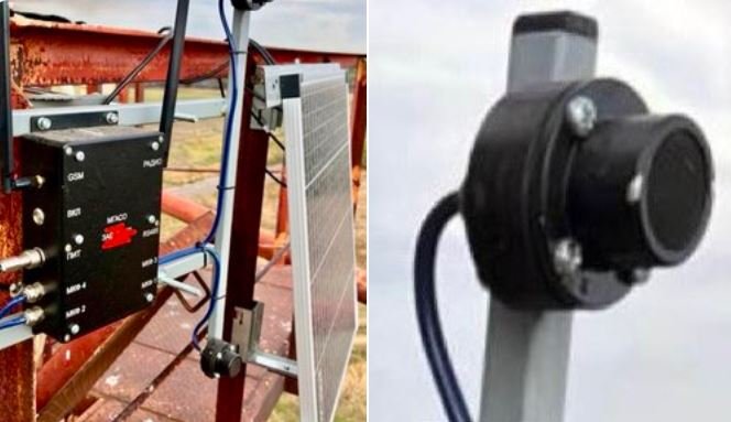

Zdá se že i rusové zřejmě využívají vlastní systém akustických senzorů k detekci přilétajících ukrajinských dálkových dronů. Sestava čtyř mikrofonů se montuje na stožáry nebo věže se zdrojem energie a solární zálohou. Data jsou odesílána rádiovým kanálem nebo mobilní sítí do velitelských center.
https://twitter.com/GrandpaRoy2/status/ ... 9010953460

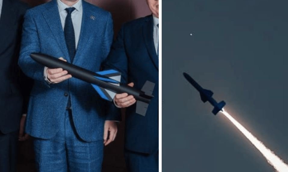

Miniaturní střela určená k boji proti nízko letícím dronům, která má být testována na Ukrajině.

O niečo podobné sa snažila raketa MHTK ale nie je po nej od roku 2018 počuť
