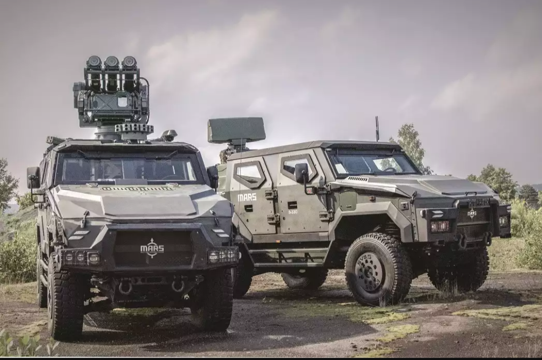

Obrněné vozidlo MARS 4x4
Obrněné víceúčelové kolové vozidlo MARS 4x4 konstrukčně navazuje na automobil Perun. Vyvinula jej společnost SVOS z Přelouče a bylo veřejnosti poprvé představeno na vojenském veletrhu Eurosatory 2022. Na výstavě byly prezentovány dva prototypy: policejní verze s velkoobjemovou kabinou (osazenou odpalovacím zařízením RBS-70 NG) a varianta valník se záďovou nákladovou plošinou (později použita jako nosič radiolokátoru Giraffe 1X systému MSHORAD). Automobil MARS je opatřen celopancéřovou kabinou, která je oddělena od rámu vozidla. Uvnitř kabiny se nachází tzv. plovoucí podlaha. Obě konstrukční řešení redukují účinky výbuchu miny na nohy osádky nebo zraněné ležící na nosítkách. Zadní část kabiny je osazena hydraulicky ovládnou rampou pro rychlý nástup a výstup osob, nakládání rozměrného nákladu nebo vjíždění či vyjíždění bezosádkovým prostředků. Rampa je vysoká 1,25 m, její šířka činí 0,88 m. Nosnost rampy je 500 kg. Všechny nápravy vozu mají nezávislé zavěšení kol na dvou ramenech s diferenciály vybavenými uzávěrkou a redukcemi v kolech. Podvozek umožňuje individuální nastavení světlé výšky každého kola podvozku zvlášť. Vzduchové odpružení zvyšuje komfort osádky při jízdě v náročném terénu, stejně jako ochranu citlivých elekotronických zařízení a přístrojů bez ohledu na aktuální zatížení vozidla. Konstrukce vozidla nabízí variabilitu v možnostech volby jeho konfigurace. Automobil je dostupný v uspořádání podvozku 4x4 a 6x6 a díky prostorné opancéřované kabině je vhodný pro instalaci speciálního vybavení. MARS může být kromě toho vybaven zadní nápravou s natáčením kol pro provoz ve stísněných městských či terénních podmínkách.
