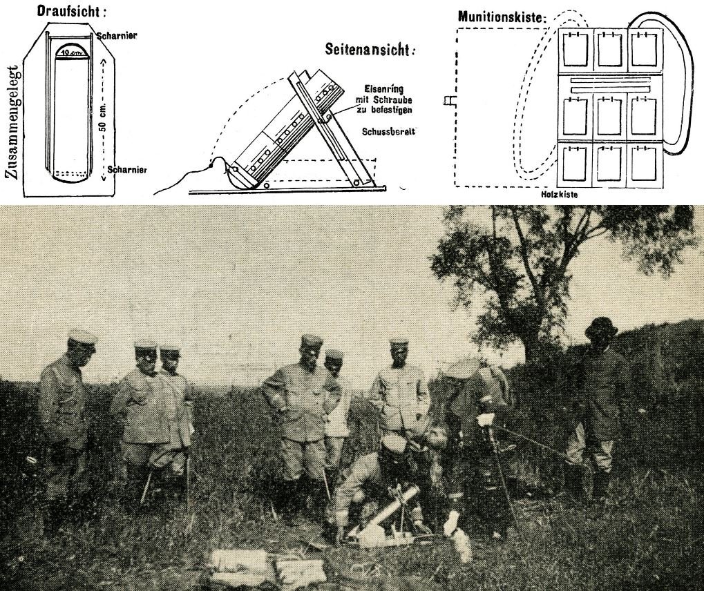

Erword píše: ↑27/1/2024, 18:44 zajimave :-) neni to v principu totez o co se snazili Japonci svym "knee mortar"?
Tady mě Petr Fpl Odehnal doplnil zajímavým minometem. Na fotografii z 9. srpna 1905 generál baron Oku (velitel japonské druhé armády) přihlíží demonstraci nové zbraně pro zahraniční vojenské pozorovatele. Tento minomet obsluhovali dva muži a poprvé jej Japonci nasadili v prosinci 1904. Fotografii a nákresy pořídil oblt. Erwin Franz.
