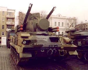

PL systém 2S6 TUNGUSKA – kódu NATO - SA-19 Grison
Přesné označení je hybridní PL systém. S vývojem začaly v 70.letech v konstrukční kanceláři KBP v Tule jako náhradu za ZSU 23-4 Šilka.Do výzbroje RA byl přijat v r.1987. Podvozek je vyráběn v Uljanovském závodě,kanony v Tule a raketová část v Kirovském závodě v Rusku. Název je převzat od sibiřské řeky vlévající se do Jeniseje.
Je určený k přímé ochraně tankových, motostřeleckých a jiných pozemních útvarů,proti letadlům, vrtulníkům a některých druhů ŘS na krátkou a střední vzdálenost. Proti vzdálenějším cílům používá řízené střely ZUR 9М311, na krátkou vzdálenost pak dva 30mm PL dvojkanony 2A38M .
Komplex je lafetován na podvozku GM-352,kde je umístěn dieselový motor V-46-2, který umožňuje komplexu dosáhnout max. rychlosti 65km/hod.Celý váží okolo 34t.
Bojová věž je označená 2A40M a má kruhový odměr.Na obou stranách jsou lafetovány kontejnery s raketami ZUR 9М311 a 30mm dvojkanony 2A38M,s hydraulicky ovládaným náměrem. V čele věže je umístěn střelecký(sledovací) radiolokátor, v zadní části pak radiolokátor přehledový.
Pancéřování z válcované oceli je odolné proti ručním střelným zbraním a střepinám. Osádka je čtyřčlená – řidič,střelec,operátor radiolog.systému a velitel.
30mm vodou chlazený kanon 2A38M je uřčen ke střelbě na letící cíle do 3km,na pozemní do 4km. Kadence se pohybuje mezi 1500- 4800 ran/min.Zásoba střeliva pro kanony je 2000 nábojů.
Dvojstupňová raketa 9M311 váží okolo 60kg a dosahuje rychlosti okolo 3M. Efektivní dálkový dosah je 8-10km,výškový 3-4km. Váha bojové hlavice se pohybuje okolo 10-15kg a cíl ničí střepinovým nebo trhavým efektem-dle nastavení zapalovače.
Modernizovaná verze 2K22 je označovaná 2K22M-1(M = modernizovany) a byla poprvé presentovaná v r. 1995. Uvádí se,že má 1,3-1,5 vyšší přesnost a bojovou efektivitu než základní verze.
Systém 2S6 TUNGUSKA byl bojově nasazen v Čečensku – cca 20ks.
Ve výzbroji ho mají armády Ruska a Běloruska.Systém byl též exportován do Indie (60ks), Peru,Maroko(2004)

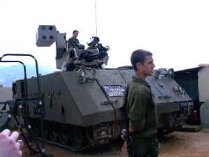

Jen dotaz - USA mimo Vulcanu na podvozku M-113 (asi už vyřazen) a nově Stingerech na teréním vozidle ničím podobným nedisponuje. Nebo se mýlím?
nemýlíš už je vyřazen, protože byl prohlášen(poprávu) za zastaralý, ale ještě slouží v mnoha armádách světa. v Izraeli ho modernizovali na hybridní protiletadlový systém, tak že k němi přidaly rakety Stinger a ochopitelně přidali naváděcí systémy atd.(viz ATM 5/2006)
