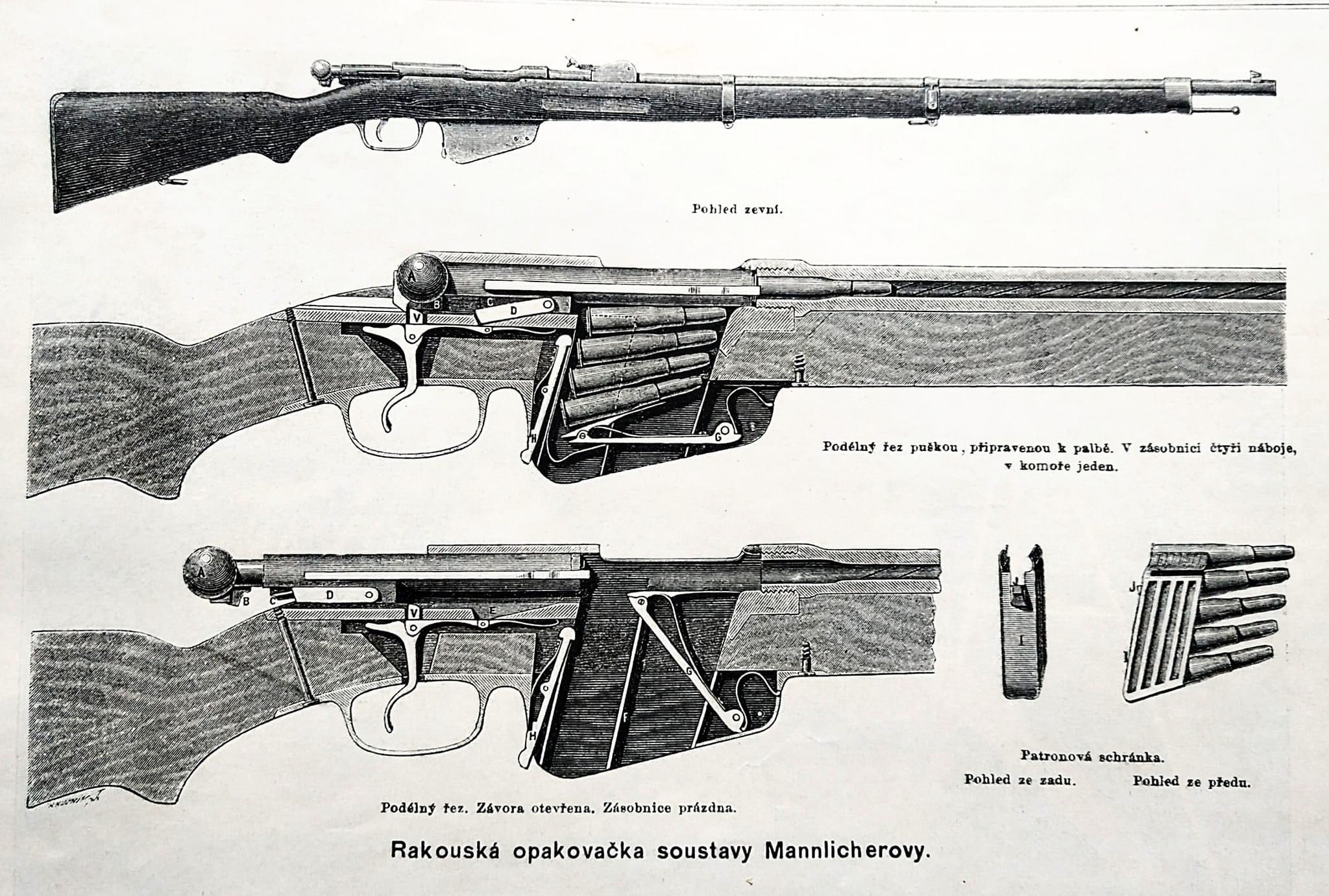

V Rakousku-Uhersku (dále R-U) se objevuje poprvé přímotažný závěr Mannlicher už v roce 1885. Po celou dobu si R-U pušky uchovávají některé typické znaky – nabíjení pomocí nábojového rámečku a tzv. přímotažný závěr Mannlicher. U tohoto typu závěru nedochází odemčení závěru pohybem nahoru, otevírá se a zavírá pouhým posunování vzad a vpřed. Dlouho bylo toto řešení považováno za dokonalejší díky rychlejší manipulaci při nabíjení, v době 1. světové války se ukázaly nevýhody přímotažného závěru. Bylo zapotřebí vyvinout poměrně velkou sílu pro vytažení nábojnice z komory, mnohdy si střelec musel pomáhat sešlápnutím závěru nohou! Závěr byl taky citlivější na nečistoty, rez a deformaci teplem. Systém Mauser se ukázal rozhodně spolehlivějším.
Základním vzorem armády R-U se za 1. světové války stala puška „Mannlicher 1895“ popřípadě její krátká verze pro jezdectvo (jezdecká karabina) či pěchotu (krátká puška). Tyto pušky se používaly i v armádách nástupnických států R-U, krátce po válce v Československu a samozřejmě v Rakousku a Maďarsku. Systém Mannlicher se dále používal v Itálii, Nizozemí a Rumunsku.

Mannlicher 1895
