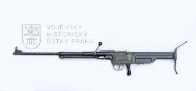

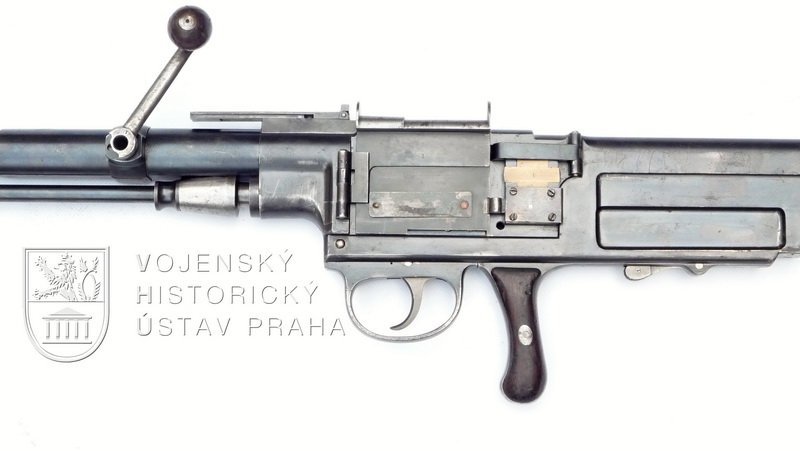

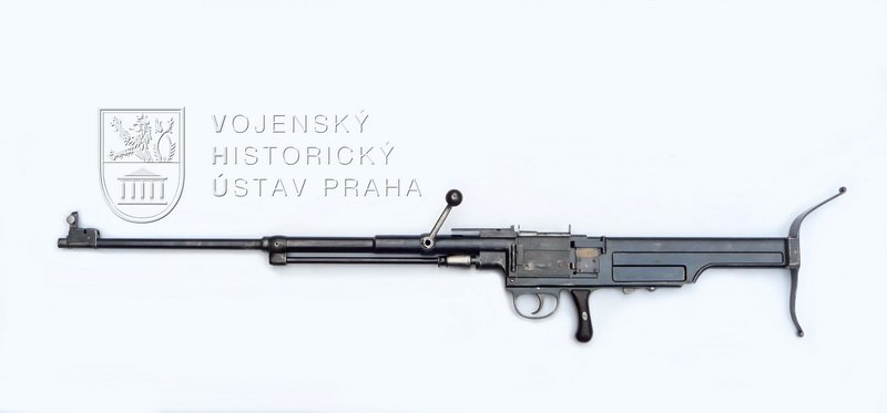

Odkolek se zaobíral konstrukcí nejrůznějších automatických zbraní, od pistolí až ke kulometům, fungujících na principu odběru plynů. Také u svých návrhů využíval vzduchové chlazení hlavně (což bylo na svou dobu revoluční řešení a používá se dodnes). Velice vzácný exemplář Odkolkova kulometu se nachází ve sbírkách Armádního Muzea Žižkov ve správě Vojenského Historického Ústavu Praha. Kulomet je označen číslem 1 a chybí u něj přepínač režimu střelby, mechanismus je však plně funkční. Nepochybně se jedná pouze o zkušební vzorek, čemuž nasvědčuje neznačená stupnice plátku hledí. Zbraň byla zásobována pásem dnes již neznámé konstrukce, přiváděným do zbraně shora přes výklopný podavač. K napínání závěru sloužila pohyblivá pistolová rukojeť, zajištěná proti neúmyslnému pohybu západkou. Řadu desetiletí zůstával exemplář ve sbírkách neurčen, teprve v posledních letech se podařilo jej za pomoci patentové literatury identifikovat. Muzeum získalo exemplář převodem ze starších sbírkových fondů.
Název: Pokusný kulomet Odkolek M1899
Munice: 7,92 mm Mauser
Celková délka: 1365 mm
Délka hlavně: 763 mm
Délka záměrné: 750 mm
Hmotnost: 10 500 g

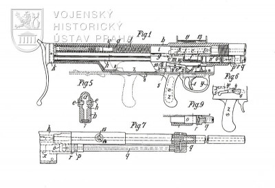

Pro našence, jsem upravil i veškeré technické nákresy Odkolkových patentů.
Řádkování spolu nesouvisí, po rozkliknutí se vám zobrazí jednotlivé strany:

Hodně se mi líbí, jak odkolek pracoval s různými variantami napínání závěru. Přeci jen u některých používá horizontálně pohyblivý lulčík, u jiného návrhu se pak lulčík pohybuje vertikálně na jakési páce. Pokud jsem to dobře pochopil, tak u M1899 se k napínání závěru, využívá pistolová rukojeť, ale přijde mi trochu divné, že jen rukojeť bez lulčíku. Původně jsem si myslel, že se pohybovali horizontálně společně. K zajištěná proti neúmyslnému pohybu, zde byla západka. Z dnešního pohledu je napínací páka v rukojeti divná, ale mě to přijde jako velice pěkné, čisté řešení. Můžu se zeptat na problémy této konstrukce ?
Ještě mě zaujalo podávání munice. U M1899 chybí, ale jednoho návrhu je nakreslena nábojová lišta jako u francouzských lehkých kulometů, ale u jiného návrhu je očividně látkový pás. V tomto případě nejsou náboje viditelně uchycené - snad nějak lehce přišité.
