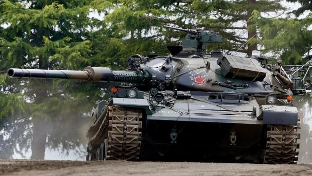

Japonský tank Type 74 – pokračování 2. část
Část druhá : Japonský hlavní bojový tank Type 74
První japonský poválečný tank Type 61 byl vlastně přechodnou konstrukcí, taková napodobenina amerického tanku M47 Patton, proto už při rozjezdu jeho velkovýroby v roce 1962 byl započat vývoj jeho náhradníka, tanku Type 74. V 80. letech to pak byl moderní tank Type 90, který mohl konkurovat jak německému tanku Leopard 2 či americkému tanku M1A2 Abrams.
Obrázek Obrázek
< Tank Type 74 jako součást techniky používané Japonci (pravděpodobně jedno z místních muzeí).
> Kolona japonských tanků Type 74.

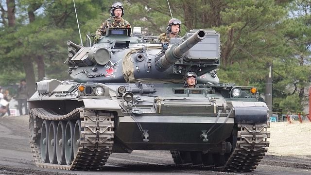

Obrázek Obrázek
< Japonský tank Type 74
> Modifikovaný tank Type 74G
