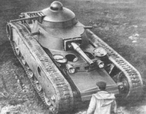

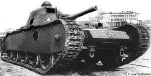

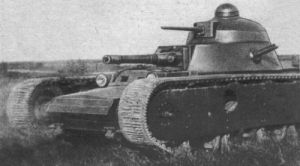

Po krátkém intermezzu s jídlem se opět vracím k mému oblíbenému tématu, obrněné technice. Dnes to bude o něčem, co nenajdete v běžných publikacích o sovětských tancích. Je to tank zkonstruovaný cizinci přímo v Sovětském svazu. Pro souvislosti se musíme podívat trochu do historie.
V roce 1922 byla podepsána mezi Německem a Sovětským svazem dohoda o vzájemném uznání a spolupráci, známá jako dohoda z Rapalla. Ta obsahovala také tajnou dohodu o vojenské spolupráci, díky níž mohlo Německo na sovětském území provozovat tři školící střediska. Letectvo mělo svou školu v Lipecku, chemické vojsko v Saratově a tanková škola vznikla v Kazani. Tak mohl Reichswehr cvičit své vojáky mimo dosah spojenců na zbraních které jim byly zapovězeny.
V roce 1930 přijela do Sovětského svazu početná skupina německých techniků vedená Erichem Grottem, která měla sovětům pomoci při vývoji moderních výzbroje. Kromě jediného prototypu ostatní projekty zůstaly jen na výkresech, prototyp tanku však asi překonával vše, co do té doby vzniklo. Byl jím střední tank vyrobený pomocí nejmodernějších technologií, silně vyzbojený a disponující vysokou ochranou a mobilitou. Jeho označení bylo “Tank Grotte“, zkráceně “TG“.
Podvozek tanku měl na svou dobu velmi zajímavou konfiguraci. Tvořilo ho pět velkých pojezdových kol s gumovou bandáží, přední napínací a zadní hnací kolo a šest napínacích kladek. Přední dvě kladky měly menší průměr a neměly bandáž jako ostatní. Odpružení podvozku bylo pneumatické. Šířka pásu byla 220 mm, z hodní strany neměl pás blatníky.
Vozidlo měl pohánět vzduchem chlazený motor vyvíjený němci, místo něj byl použit sovětský letecký motor M6 o výkonu 300 HP. Převodovka tanku umožňovala tanku jízdu stejnou rychlostí vpřed i vzad, měla tři stupně pro pomalou a tři pro rychlou rychlost.
Výzbroj tanku byla na více než mohutná. Tank byl totiž osazen hlavní a sekundární věží, v každé z nich byl umístěný tankový kanon. Ve spodní hlavní věží byl lafetován kanon A-19 ráže 76,2 mm v horní věži byl umístěn kanon ráže 37 mm. Mimo to byl na každé stěně hlavní věže lafetován kulomet Maxim ráže 7,62 mm. Aby těch zbraní nebylo málo, vedle sedaček členů posádky byly namontován na každé stěně podvozku ještě kulomet DT ráže 7,62 mm. Výsledkem tedy bylo celkem pět kulometů pro pět členů osádky. Palebný průměr představoval 50 střel ráže 76,2 mm, 300 střel ráže 37 mm a cca 5000 nábojů pro kulomety.
Osádku tvořilo pět mužů, dva v korbě a tři ve věži. V korbě seděl řidič a kulometčík, ve spodní věži seděl střelec z hlavního kanonu a nabíječ a v horní věži měl své místo velitel tanku který zároveň obsluhoval 37 mm kanon. Byli chráněni silným pancířem, síla čelního pancíře se pohybovala od 38 do 50 mm, boční pancíře měl 16 mm. Oproti svým vrstevníkům byl tank vyrobený ze svařovaných dílů.
Výroba prototypu probíhala v závodě Bolševik v Leningradě, v dubnu 1931 byly zahájeny jeho zkoušky. Spodní věží se díky chybě ve výrobě nedalo otáčet, byla zafixovaná v podélné ose. I když během zkoušek nastaly problémy, ukázalo se, že tank by mohl představovat velmi dobrý bojový stroj. Problémem byla ale jeho vysoká cena, stál 1,5 miliónu rublu. A to si nemohl Sovětský svaz dovolit. Proto skončil tento nadějný projekt pouze u prototypu...
technická data TG“
délka – 5,88 m
šířka – 2,20 m
výška – 2,21 m
hmotnost – 28,5 t
výkon motoru – 300 HP
max. rychlost silnice – 34 km/h
dojezd – 150 km
osádka – 5
Použité zdroje:
www.armor.kiev.ua
www.battlefield.ru
Pejčoch, Spurný – Obrněná technika 3

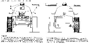

[align=center]A tady je výkres tanku, pro dříve narozené i s azbukou

[align=center]A na závěr několi fotografií...

Tak to byl skutečně " ježek" tou výzbrojí - Sa to je méně známý prototyp. Dobře, že jsi ho sem hodil.
Na tu dobu by to byl jeden z nejlepších tanků na světě, asi škoda, že zůstal jen u prototypu. No jo, ale peníze. Ona asi i přesnost výroby?
Pět kulometů - to je síla.

Tohle byla moc zajímavá mašinka, škoda, že ji nevyvíjeli dál. Odstranit horní věž a zrozumět kulometnou výzbroj...
