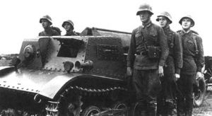

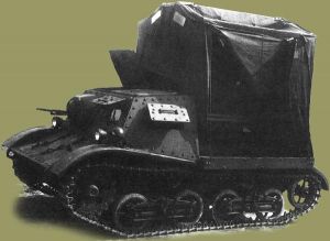

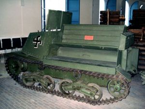

A tady jsou nějaké obrázky T-20
Obrázek Obrázek
Obrázek Obrázek

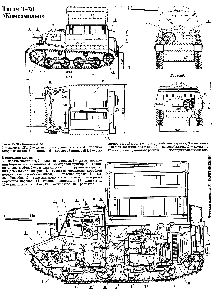

a podrobný nákres vozidla
ObrázekObrázekObrázekObrázek

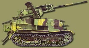

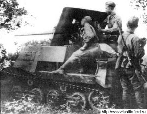

a ještě ZIS-30
Obrázek Obrázek

Tahače se účastnili bojů s Japonci a následně i s Finskými silami v roce 1939/40. Zde utrpěli poměrně velké ztráty, především díky špatnému velení. Od napadení SSSR Německem byly nasazovány a ztráceny ve velkých počtech, takže k 1.9.1942 měla RKKA už jen 1662 kusů. Kořistí byly nejen WH a finské armády, ale i rumunů a slováků (ti jich vykazovali 9 u pluku v Martině, ale pojízdný byl údajně jen jeden). Rumunské jsou známy i z přehlídky. Zajímavá je i zmínka že několik tahačů používaly i partyzánské jednotky v lesnatých oblastech. V době ústupu v roce 1941 byly tahače běžně používány ke vleku protiletadlových děl 37 mm a dalších mnohem těžších kusů než původně požadované kanony 45 mm (nikoli 37 mm) a 76,2 mm obr. 1927. I to vedlo ke zvýšeným ztrátám, protože motor byl přetížen už při běžném provozu a k výpadkům docházelo i v míru. ZiS-30 byl postaven v počtu asi 100 kusů (uváděno je i 101) a byl použit jako nouzové řešení, jeho neperspektivnost byla jasná od počátku. Slabý motor na vozidlo moc nestačil a stabilita byla i s podpěrami nedostatečná. Použity byly pouze v obraně Moskvy 1941/42 u několika tankových brigád.

Co se týká verze ZIS 30'(SHD), tak ta běžela od 21.9.1941 do 15.10.1941 v závodě č. 37 (Moskva) a dala 101 ks s kanonem ZIS 2 a jeden ks s kanonem 45 mm. A při zadávání do výroby tento typ soutěžil s ZIS 31, což byl NA GAZ AAA s 57 mm kanonem na ložné ploše, ale kvůli blížící se zimě a sněhu byl upřednostněn ZIS 30, pro lepší průchodnost zasněženým terénem i přes známé nedostatky.
Tvořily PT baterie celkem 20ti tankových brigád u Západního a Jihozápadního frontu.
