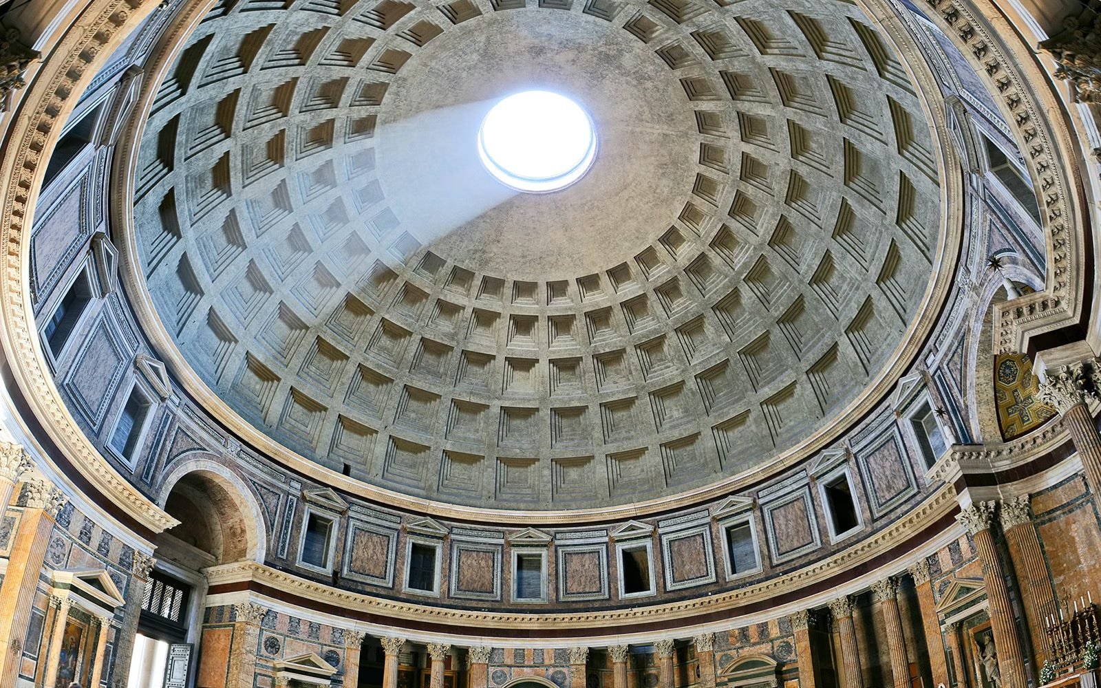

O poměrech stavebních hmot píše Vitruvius tak, že pro běžné stavební účely je poměr 1 díl vápence na 3 díly pucolánu, pro podvodní stavby pak tento poměr upravuje na 1:2. Poté se do směsi dle potřeby vmísily úlomky vulkanických hornin, rozdrcené nebo rozbité cihly, případně jiné plnivo dle potřeb konkrétní stavby a místních možností. Jako přísada se však přidával i živočišný tuk, mléko nebo krev. Následně se beton vsypal do připraveného bednění a řádně udusal. Sopečný popel díky svému specifickému složení následně zreagoval s vápnem a výsledná struktura byla velmi odolná vůči zvětrávání. Zajímavou verzí pak byl i litý pucolánový beton, který se zachoval v podobě kupole Pantheonu. Ta měří v průměru 43,22 metru, váží 4 535 tun a patrně byla navržena Apollodorem z Damašku. Zde také konstruktéři umně využívali různé typy betonů, kdy jsou základy vytvořeny z hutného travertinového betonu a kupole ze střídajících se vrstev tufového a pemzového betonu o téměř poloviční hustotě. Pro stavbu mořských hrází byl běžně používaný sopečný popel nahrazen popelem z okolí Neapolského zálivu, čímž vznikla směs velmi odolná vůči působení mořské vody. Díky svému chemickému složení totiž byly na povrchu vázány solné ionty, které by běžný beton ničily.

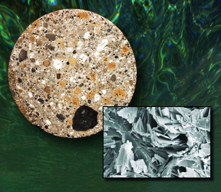

Plinius Starší ve své přírodovědné encyklopedii Naturalis Historia, dokonce zmiňuje beton, který v moři časem ještě více tvrdne a zpevňuje se. Příčinou byl velmi vzácný minerál toberomorit hlinitý, který lze připravit jen se značnými obtížemi. Tento minerál vznikal při míchání sopečného popela a jeho působení se posilovalo teplem vznikajícím při schnutí betonu. Toberomorit se pak prorostl strukturou betonu a vytvořil v něm zpevňující mřížku. Mořská voda pak rozpustila vulkanické krystaly i vyvřelé sklo a nahradila jej minerálem s názvem phillipsit a zmíněným toberomoritem, což je v podstatě dokonalá ochrana proti mořské vodě. Další tajemství se ukrývalo ve slově voda. Nešlo totiž o běžnou vodu, ale o vodu mořskou. Tato voda reaguje s vulkanickou horninou a vytvoří se tak další minerály, které materiál ještě více zpevňují. Beton pak dokázal odolávat i mořským vlnám. Momentálně probíhají experimenty s užíváním něčeho, čemu se říká energeticky modefikovaný cement. Jde v podstatě o lehce vylepšený římský beton, který využívá kalifornský sopečný materiál a portlandský cement a dosahuje pevnosti stejné jako klasický beton při delší trvanlivosti a lepších enviromentálních podmínkách. Lidstvo se tak po dvou tisíciletích vrací ke kořenům.
