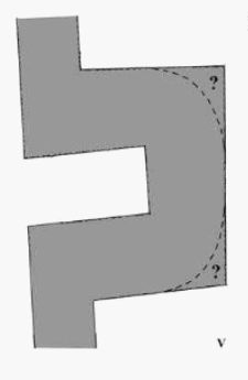

Popović uvádí několik poznámek k možnému dřívějšímu vzhledu horní městské věže V.
V našich dřívějších úvahách, tato věž, ilustrovaná ideálními rekonstrukcemi, byla vždy představována s půlkruhovým průčelím.
Tento předpoklad vycházel z údajů v plánech z období 1688 -1693.
Nedávný výzkum však ukázal, že dlouhý jihovýchodní val měl celkem 8 věží /resp. byly objeveny jejich základy/, včetně rohových věží, které byly společné pro navazující boční hradby, ale nebyly postaveny najednou, resp. byly postaveny v různých etapách.
Výzkum ukázal, že spodní část věže V, zachovaná v průčelí do výšky asi 1 m od podlahového ostění, měla ploché průčelí.
Nelze však vyloučit možnost, že věž V měla půlkruhové průčelí ve své vyšší části.

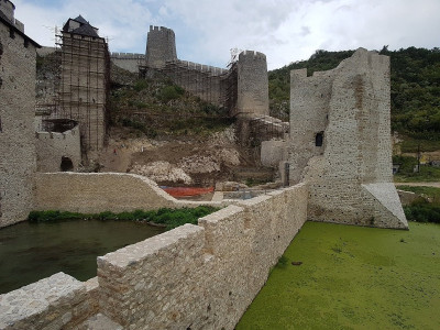

Půlkruhová věž je například u pevnosti Golubac, ale k úpravě došlo později.
:arrow: Půlkruhová věž má čtvercový půdorys a pochází ze třetí fáze výstavby a vlády despoty Stefana Lazareviće.
https://tvrdjavagolubackigrad.rs/eng/tower-7/
Případně okrouhlá věž 2. Jinak se to točí i kolem toho v jaké fázi, v jakém období, a v jakém tvaru byly věže postaveny, případně zesilovány.
Když se to odhadne blbě, tak z toho můžou vyjít špatné závěry a hypotézy.
Vím, že jsi napsal článek: Golubac - pravobřežní „panty“ od Železných vrat.
Další fáze, kde nám ovšem chybí přesnější datace (snad po roce 1444), doplnila obrannou složku.
... Nejvyšší místo na skalním hřebeni zaujala věž (6), další věž (7) stála ve skalnatém srázu a poslední byla na rovině u Dunaje (8).
U její paty byla brána do hradu.

:arrow: Vzhled bělehradských věží s půlkruhovým průčelím, postavených za vlády despoty Stefana Lazareviće, představuje zlepšení ve vývoji srbského fortifikačního stavitelství, ale další zkoumání není vůbec od věci.
Proč je naprostá většina věží hranatých ?
- Byly často starší (např. z byzantského nebo raně středověkého období).
- Měly jednodušší funkci (např. vnitřní obranné věže nebo obytné věže).
- Hranaté věže se snáze stavěly z dostupného materiálu, zvláště při rychlém budování.
Čtverhranné věže zde byly postaveny patrně po roce 1444 (i kdyby to bylo už za Lazareviče, na situaci to nic nemění). Další obezdívku a oblá čela dostaly po roce 1456, kdy se hradu zmocnili Turci. Tedy Bělehrad by měl spíš inspirovat Golubac než naopak.
Okrouhlá věž 2 na Golubaci je pro mě záhadou, je starší, ale opět nikde žádná analogie.

Popović napsal následující:
Archeologický výzkum Bělehradu odhalil, že čelo věže v úrovni odkrytých zbytků bylo ploché, což vyvrátilo dřívější předpoklady, že bylo půlkruhové.
Z toho lze usuzovat, že věž byla původně obdélníková, téměř čtvercového půdorysu a otevřená do nitra města.
Na základě nálezů z nedávných studií věže V spolu s dřívějšími výsledky archeologických vykopávek provedených na pozůstatcích věže VI,
a věží Dolního města, předpokládají, že vypadaly v podstatě stejně.

Čtverhranné věže Golubače zde byly postaveny patrně po roce 1444 (i kdyby to bylo už za Lazareviče, na situaci to nic nemění).
