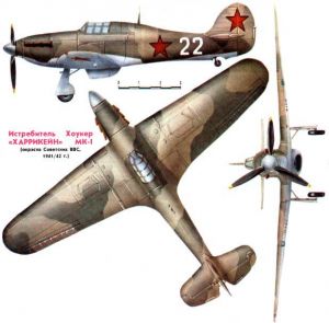

Na jaře 1942 se mezi britskými letouny začali objevovat i nové stroje stavěné v Kanadě. Ty byly lépe přizpůsobené na zimní provoz, oproti tomu britské letouny byly často olétané verze Mk. I přestavěné na verzi Mk.II, prý mezi nimi byly i stroje dodané v kamufláži finského letectva... Problémem bylo zajišťování náhradních dílů, sověti byli proto nuceni vyrábět ND nebo nahrazovat určité komponenty domácími výrobky. Šlo o náhradní dřevěné listy pro vrtule Rotol, pneumatiky, akumulátory, generátory. Letouny byly postupně nasazovány po celé délce fronty, na jaře 1942 byly již poměrně rozšířeny. Jejich slabé výkony však neodpovídaly představám sovětského vedení, tento problém se dokonce řešil na nejvyšší úrovni. Stalin prý při jednání pronesl „Ety charrikejny – prosto govno“...
Obrázek Mk.I
Hurricane nebyl u letců VVS nějak extra oblíben, šlo přece jen o stroj ustupující generace a jeho výkon již nedosahoval úrovně protivníkových stíhacích letounů. Vadila jim hlavně nízká rychlost a nízké výkony při vertikálních manévrech. Stroje byly při tvrdých polních podmínkách hodně olétané, jejich výkony šly rapidně dolů. Po překonání problémů s produkcí vlastních stíhacích letounů byly Hurricany staženy s první linie, zůstávají však ve výzbroji pluků PVO.
