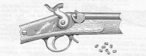

Jak jsem napsal na konci první části tohoto tématu, rozvoj chemie v polovině 19. století umožnil zásadní průlom do konstrukce pušek. Objevily se zápalky s nárazovou složí které nahradili křesadlové zámky. Na scénu přichází perkusní zámek a s ním také konečně drážkované hlavně. Problém jejich nabíjení se podařilo zdárně vyřešit a nic už nestálo v cestě v používání značně vylepšených předovek s drážkovanou hlavní a perkusním zámkem.

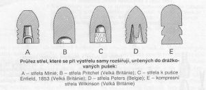

Problémem mohlo být zhoršené nabíjení takovýchto střel, vše se však vyřešilo použitím několika systémů. Angličané u pušek Lancaster a Whithworth použili průřez hlavně, který nebyl kulatý ale oválný nebo mnohoúhelníkový. Střely se sice snadno nabíjeli, horší to bylo s výrobou takového střeliva. Proto se objevují jiné, jednodušší metody nabíjení zbraní. Začaly se používat střelu které měly menší ráži než vývrt hlavně a v nábojové komoře se střela nabijákem roztříštila. Při výstřelu se střela zařízla do drážek.
Ani tato metoda nebyla ta pravá, snadné nabíjení bylo definitivně vyřešeno používání podlouhlých střel které se samy po výstřelu rozšířili. Další metodou byly kompresní střely, které se při náporu plynu zezadu stlačovala, zkracovala a zároveň rozšiřovala.

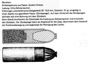

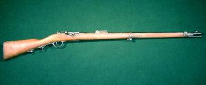

První jednotný náboj byl použit u jehlovek. Systém jehlovky převzal Dreyse od Švýcara Paulyho už v roce 1827. Používal první jednotný náboj s papírovou nábojnicí. Zápalka byla umístěna až za prachovou náplní, jehla musela proniknout celou nábojnicí až na spodek střely. Přes určité nevýhody měla jehlovka obrovskou výhodu co do rychlosti střelby oproti předovkám. O tom se přesvědčila rakouská armáda v prusko-rakouské válce 1866. Nevýhodou jehlovky byl zůstávající papír v hlavni, vedlo to k většímu opotřebení hlavně. Bylo nutno vylepšit náboje.

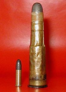

V roce 1861 Francouz Pottet vynalezl první jednotný náboj se středovým zápalem. Záhy ho upravuje Angličan Boxer, který nahrazuje Pottetovu papírovou nábojnici nábojnicí kovovou. Náboj není sice zrovna ideální, nábojnice snadno podléhala deformaci. Nakonec se vývoj střeliva ustálil na používání jednotného náboje se středovým zápalem a kovovou jednolitou nábojnicí z jednoho kusu.

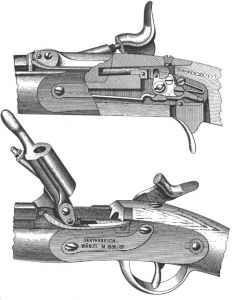

Po vítězství Pruska nad Rakouskem začínají i další armády zavádět zadovky na jednotný náboj. Ale nejprve je třeba využít starších předovek a provést transformaci na zadovky. Ideálním závěrem pro transformaci předovek byl odklopný závěr Wänzel, použitý na pušce Wänzel 1867. Závěr se odklápěl nahoru a dopředu. Podobný závěr používaly i pušky Albini-Baranov a Berdan 1. Dalším používaným závěrem byly různé verze otočného závěru (Krnka, Snider). Značného rozšíření se dočkal systém Remington 1864 s odklopným závěrem. Rovněž se používal kývavý závěr vynalezený roku 1860 Američanem Peabodym.
