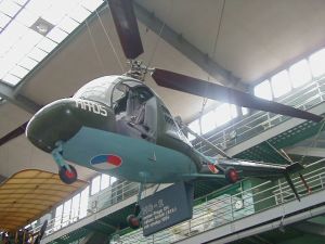

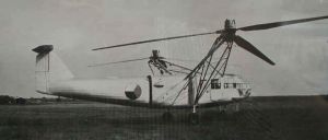

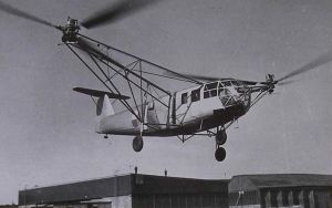

Ještě během okupace byla do protektorátu přemístěna výroba německého vrtulníku Focke-Achgelis Fa 223 Drache. V podzemní továrně Weserflug GmbH v Rabštejně probíhala konečná montáž tohoto vrtulníku, před osvobozením zde byly sestaveny tři kompletní Fa 223. Po válce zde zůstal materiál pro cca 30 strojů, továrna Avia v letech 1946-48 zrekonstruovala dva Fa 223 a později je pod označením VR 1.1 a 1.2 Bezpečnostní letectvo a VLÚ. Počátkem 50. let byl z dílů těchto poškozených vrtulníků postaven VR 3.1.

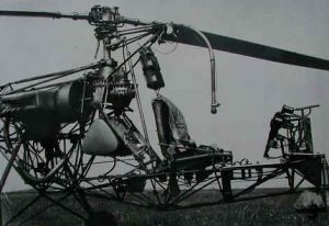

Vývoj čs. vrtulníků v poválečném období je u spojen se jménem ing. Jaroslava Šlechty. Ten se ke konstrukci vrtulníků dostal během svého nasazení v Německu v letech 1942-43. Již v té době navrhl vlastní cyklické řízení rotorových hlav a dalších ovládacích prvků vrtulníku. Po válce tyto své systémy přihlásil k patentování.

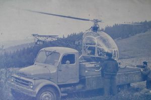

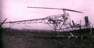

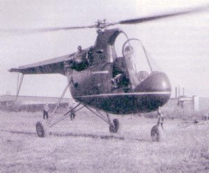

Jeho první projekt nesl jméno XE-I, mělo se jednat o stroj se dvěmi protiběžnými prolínajícími se rotory. XE-I zůstal jen u projektu, další Šlechtův projekt, jednomístný XE-II, se již dočkal realizace. První vzlet (zatím upoutaný) proběhl 14.12.1949, 5.9.1950 poprvé pilot František Janča vzlétl k volnému letu. Později byl XE-II poněkud zcivilizován, místo trubkové konstrukce dostal prototyp potah trupu. Bohužel 16.5.1952 došlo ke katastrofě, pilot Janča vyskočil v malé výšce z poškozeného stroje a zahynul.

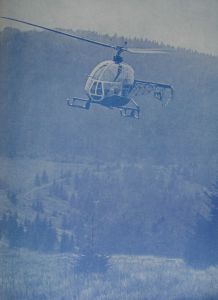

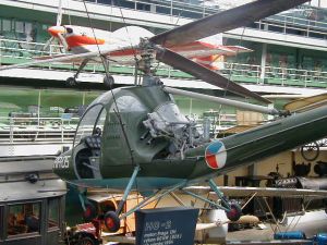

I přes tuto tragédii pokračoval Šlechta ve vývoji dvoumístného lehkého vrtulníku. Problémem byl pohon, motor Praga D disponoval výkonem jen 75 HP. Postupně se podařilo jeho výkon zvednou až na 82 HP (verze DH). Stavba prototypu HC-2 začala již v roce 1951, první volný let se uskutečnil 3.12.1954. HC-2 byl již koncipován jako vrtulník pro praktické využití. Ve své době se jednalo o konstrukci plně srovnatelnou se světem. HC-2 získal několik světových rekordů ve své třídě. V roce 1956 bylo rozhodnuto o přesunutí výroby vrtulníků do n.p. Moravan Otrokovice. Zde bylo vyrobeno 17 sériových HC-2.
Motor Praga DH nedisponoval dostatečným výkonem, bylo proto rozhodnuto o jeho nahrazení výkonnějším motorem M-110H o výkonu 117 HP. Takto upravený HC-2 byl vyráběn pod označením HC-102 od roku 1961. Bylo postaveno 21 nových strojů a 15 strojů bylo modifikováno s předchozí verze. Armáda používala HC-102 pod označením VR-2.

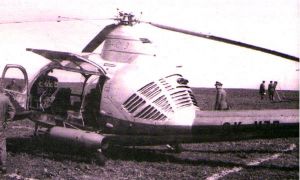

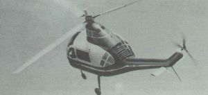

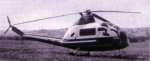

Další vývoj směřoval k projektu většího vrtulníku pro širší použití. V roce 1956 byly započaty práce na víceúčelovém vrtulníku pro 4 až 6 osob, případně 330 kg nákladu. Pod označením HC-3 vzlétl 14.5.1960 poprvé prototyp poháněný motorem M-108H. Ten však nedosahoval předpokládaných parametrů, jeho výkon byl jen 220 HP místo předpokládaných 270 HP. Jeho dalším vývojem byl nakonec tento výkon dosažen, nicméně motor nebyl vhodný pro sériovou výrobu. Nicméně vývoj pokračoval dál, verze se sovětským motorem AI-14VF, označená jako HC-3A, se ukázala ve velmi dobrém světle. Byly vyrobeny dva prototypy, které byly testovány v různých úlohách – dopravní, sanitní, bitevní, zemědělská. Bohužel k 31.12.1965 je vývoj vrtulníků u nás zastaven...

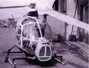

Nezávisle na skupině ing. Šlechty vznikla v otrokovickém Moravanu pracovní skupina pod vedením ing. Jana Mikuly (později vedoucí vývoje slavné Z-50). Za použití již vyráběných dílu vrtulníku HC-102 byl 7.10.1960 zalétán prototyp Zlín Z-35 „Heli Trenér. Problémy s pohonem vyřešilo použití silnějšího motoru M-332 o výkony 140 HP. Po poškození Z-35 bylo rozhodnuto o montáži výkonnějšího motoru M-337 o výkonu 160 HP. Tak vznikl prototyp Z-135, později měl upravený na verzi Z-135A s rotorem o průměru 10 metrů. Ten však již nikdy nevzlétl...

Fa 223
Obrázek Obrázek
XE-II
XE-II

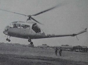

HC-2
Obrázek Obrázek
HC-2 a 102

HC-3 a 3A
ozbrojený HC-3A

Řeknu, že toto je skutečně málo známá historie ČSR/ČSSR letectví.
Většina ( včetně mě) má víc v podvědomí polské a sovětské konstrukce vrtulníků, zvláště těch bojových.
Sa, za mou osobu ď.
Když to tak čtu, tak se mě zdá, že možná takový malý vrtulník ( pro dvě osoby a raněné, např), pro záchrané akce ( ovšem, člověk by musel vědět, jak drahý by byl provoz a hlavně další vývoj), by asi nebyl marný.
Ten HC - 2 a 3, vůbec nevypadal špatně.
Tradičně však problémy s motory ( musel by asi být také další vývoj). Jinak asi tradiční české ručičky a vylaďování a vylaďování.

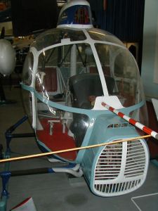

U toho Z - 135 a HC- 4, ten " koš" ( vypadá jak šermířský koš), to byl vstup pro náporové chlazení?

Ten "šermířský koš" je kryt motorového prostoru, u Z-35 a 135 byl motor umístěný v přídi kabiny.

michan: Z-35 byl dělanej na motor Walter M332,což je řadovej čtyřválec,ale byl moc slabej tak udělali ten Z-135 do kterýho dali výkonnější M-337,což je ale řadovej šestiválec,kterej je delší, tak ho museli zakrejt tím šermířským košem.Jinak taky myslím že HC-4 s M-601čkou by byl moc pěknej vrtulník a je ho škoda...
