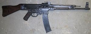

První opravdovou útočnou puškou jak ji známe z dnešních dnů byla americká karabina M1, která používala náboj 30 US Carbine (7.62x33 mm). Umožňovala střelbu pouze jednotlivými ranami, až její další verze umožňovala střelbu dávkou (M2). Němci zavádí za války náboj 7,92x33 Polte a ten používají útočné pušky (Sturmgewehr) MP 43 a SG 44. Ty bývají označovány jako pravzory úročných pušek.

Obrázek MP 44 (StG 44)
