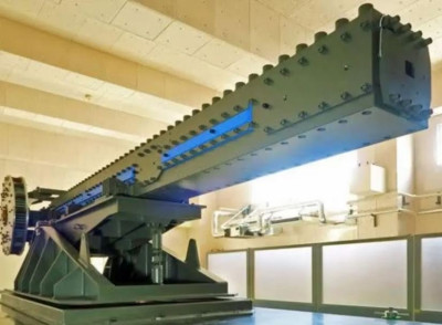

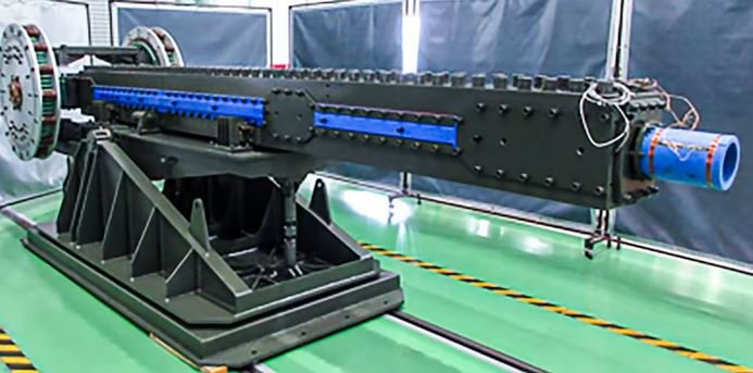

Japonský prototyp railgunu
Japonská agentura ATLA (Acquisition Technology & Logistics Agency) spadající pod ministerstvo obrany, koncem července zveřejnila první záběry ukazující prototyp railgunu. Potvrdily se tak dřívější spekulace, byť v současné době nejsou dostupné bližší informace o programu. Očividně se jedná o reakci na vývoj v Číně, kde zkouší railgun namontovaný na blíže nespecifikovaném plavidle. Zbraň je schopná zasáhnout cíl vzdálený 198 km, projektilem o rychlosti 2,56 km/s.

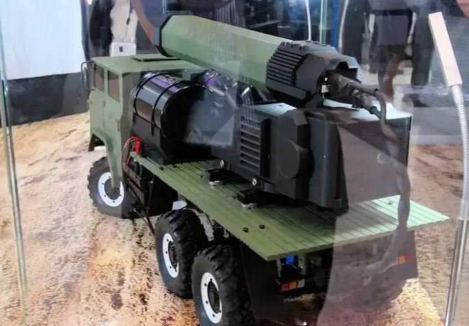

Německo-francouzský vývoj railgunu
Evropský projekt elektromagnetického děla byl odhalen během DGA Innovations pořádané francouzskou agenturou DGA v roce 2017. Projekt byl zahájen v roce 1987 francouzsko-německým výzkumným ústavem v Saint-Louis v roce a po celou dobu byl utajován. V roce 1997 byl v závodě ISL ve východní Francii, blízko německých hranic, postaven prototyp EM děla v plném měřítku, označovaný jako "Pegasus". Během DGA Innovations 2017 byl představen plně funkční railgun namontovaný na nákladní automobil, který během ukázky vystřelovat projektily 5x5mm s úsťovou rychlostí 120 metrů za sekundu. Cílem programu je vytvořit dělostřeleckou zbraň dlouhého dosahu (více jak 200 km), námořní dělo (patrně bude prvním reálným využitím), systém protivzdušné obrany schopný likvidovat i hypersonické střely protivníka. Nakonec by tato technologie měla být schopna nahradit řízené střely za zlomek nákladů. ISL pracuje na ultrakompaktních napájecích zdrojích schopných dodávat 1 GW při desetkrát menších rozměrech než doposud. Aby toho bylo dosaženo, ISL využívá řadu nových technologií, jako jsou zdroje magnetického napájení, ultrarychlé spínače a supravodiče. Mezi průmyslové partnery projektu patří: Naval Group, ISL, Nexter Systems, Nexter Munitions a MBDA.

Japonsko posílá experty do USA na vývoj railgunu
Japonská agentura ATLA (Acquisition Technology & Logistics Agency) spadající pod ministerstvo obrany, vyslala personál k americkému námořnictvu, aby pokročila ve vývoji railgunů. Tato iniciativa si klade za cíl využít odborné znalosti USA k urychlení praktického použití railgunů. Dříve zveřejněné informace odhalily japonský vývoj středního railgunu, schopného vystřelit 320 gramů vážící projektil ohromující počáteční rychlostí 2230 m/s (6,5 Mach). Pozoruhodná výdrž railgunu přes 120 ran a jeho současná nabíjecí energie stojící na úrovni 5 MJ předvádí zdatnost této technologie s ambicemi stanovenými pro budoucí pokrok s cílem dosáhnout nabíjecí energie 20 MJ. ATLA začala vyvíjet railguny ve fiskálním roce 2016 a v roce 2023 provedla první test střelby na moři, se zaměřením na rané praktické nasazení. Od listopadu 2023 ATLA umístila výzkumného důstojníka do výzkumných institucí amerického námořnictva, kde důstojník shromažďoval poznatky od těch, kteří se podílejí na výzkumu railgunu a inspekcích zařízení. Současné funkční období končí v červnu, poté ATLA plánuje vyslat další personál. Tato spolupráce podtrhuje závazek Japonska rozvíjet své obranné schopnosti prostřednictvím mezinárodní spolupráce a špičkových technologií.
