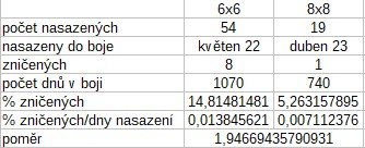

Příspěvky: 12336
Zemakt píše: 6/5/2025, 17:32 Kolik bylo ztraceno dánských 8x8?
Podle Oryxu byl zničen jeden. 6x6 potom 8 zničeno a 3 poškozeny.

Příspěvky: 12336
Zemakt píše: 7/5/2025, 18:59 Díky. Takže budeme li ve svých hodnocení konzistentní, pak je ještě úspěšnější než 6x6.
Ukrajinci tvrdí opak :wink:
Zkusíme to vzít řečí čísel. Tady by spíše záleželo než na prostém počtu i na době nasazení. 6x6 byly poprvé nasazeny v květnu 22 a celkem bylo dodáno 54 houfnic. U 8x8 se potom dá dohledat, že první měla Ukrajina nasadit dubnu 23 a celkem bylo dodáno 19 houfnic. Když to proženu tabulkou, potom z toho vychází, že nasazení 8x8 je z pohledu ztrát 2x efektivnější.
Je to ale povrchní, protože chybí podstatný údaje a to četnost nasazení. To by bylo přesnější než jen dny, ale to bohužel nemáme k dispozici. Sice máme zprávy, jak upozorňuje Juraj Tichý o tom, že je tolik nepoužívají, ale nemáme to nijak kvantifikováno.
caesar ztraty.jpg (16.6 KiB) Zobrazeno 370 x
