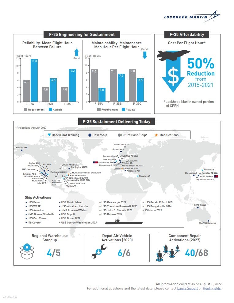

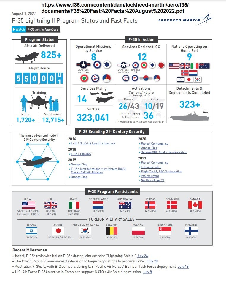

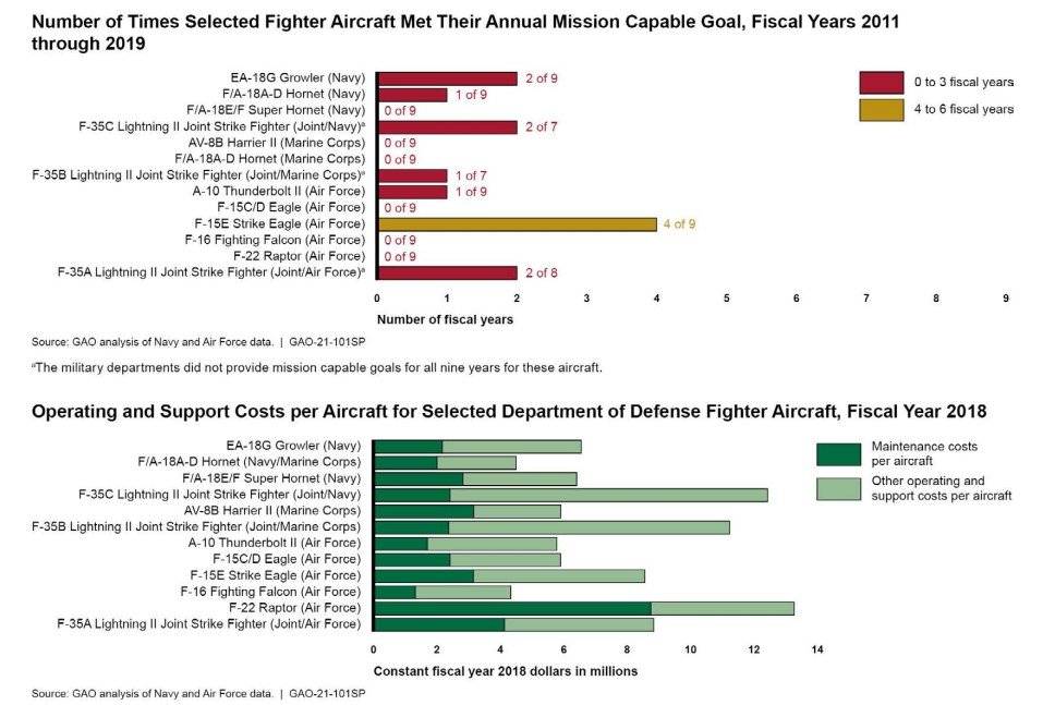

Scotty87 píše: 29/7/2022, 12:24
alibaba píše: 29/7/2022, 12:00 Problém je, že ta statistika počítá i letadla v uložence. Jak podotknul kolega Juraj Tichý, tak starší stroje budou automaticky znevýhodněné a nezobrazí to skutečnost. Například A10 je jedno s nejspolehlivějších letadel USAF a k údržbě potřebuje nejmíň speciálního vybavení. Taky je potřeba zvýraznit fakt že f35 se bude upřednostňovat kvůli tomu že je to nový stroj.
Asi to s A-10 taková sláva není jako se traduje...
Tohle je ovšem graf DoD. Tam jsou započítaná len letadla u aktivních jednotek.
Jak se míra dostupnosti letadel CBO liší od míry DoD
Míra dostupnosti letadel CBO počítá všechna letadla, včetně těch, která procházejí údržbou na úrovni depa (tj. hloubkovou údržbou nad rámec schopností personálu, kde letadlo provozuje). Naproti tomu DoD měří pouze dostupnost letadel v držení provozních jednotek a vylučuje tak z úvahy letadla procházející údržbou na úrovni depa nebo dlouhodobě skladovaná. Míra dostupnosti ministerstva dopravy není nepříznivě ovlivněna, když neobvykle velký počet letadel prochází údržbou na úrovni depa, zatímco měření CBO ukazuje menší dostupnost letadel.
Primo v poznamce u grafu je receno ze je trema zohlednit fakt, ze f35 se leta i kdyz je jen "mission capable" (nemusi byt schopna splnit jakykoliv ukol jen musi byt schopne vzletnout a pristat ) a ze se nenachazi v dlouhodobem skladovani.
Take by bylo patricne zvyraznit ze ten report vytvoren z dat dodanych od Lockheed Martin Sustainment Performance Management System

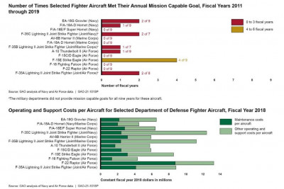

alibaba píše: 7/8/2022, 02:36 Primo v poznamce u grafu je receno ze je trema zohlednit fakt, ze f35 se leta i kdyz je jen "mission capable" (nemusi byt schopna splnit jakykoliv ukol jen musi byt schopne vzletnout a pristat ) a ze se nenachazi v dlouhodobem skladovani.
Přiznám se že u grafu co jsem sem dával jsem žádnou takovou poznámku nenašel. Navíc pokud to tak je týká se to všech letadel v grafu. Ovšem Mission capable rozhodně neznamená že musí jen vzlétnout a přistát. Musí být schopný provádět alespoň jednu s jemu určených misí. České Gripeny létaly mission capable až do příchodu MS20, nákupu zaměřovacích kontejnerů a výměny závěsníků výzbroje...
Dávají tedy vládě záměrně nepřesná data? To asi ne.

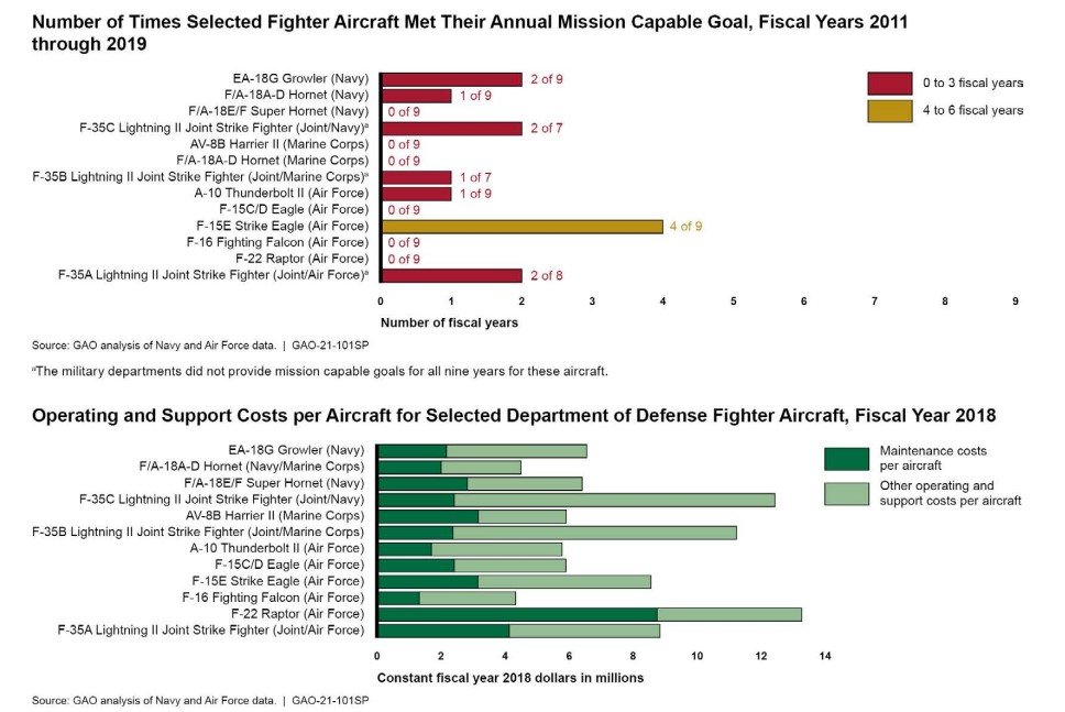

To maji I jina letadla, a na rozdil od f35 letaji vetsinou Fully operational capable.
Dobrej vtip, pravda maximalne v pripade, pokud ten stroj muze plnit pouze jednu misi..
I v bojovem prostredi stroje casto litali s nekolika nefunkcnimi systemy...
a casto se stavalo, ze naprosto klicove veci jako IFF nefungovali.
Ale pokud mas nekde data k full mission capable pro neco jineho nez F-35, rad se na to podivam...

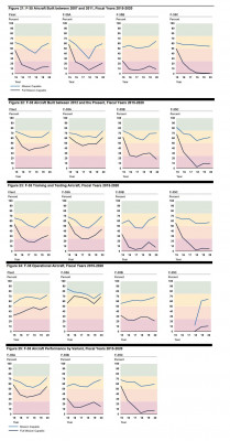

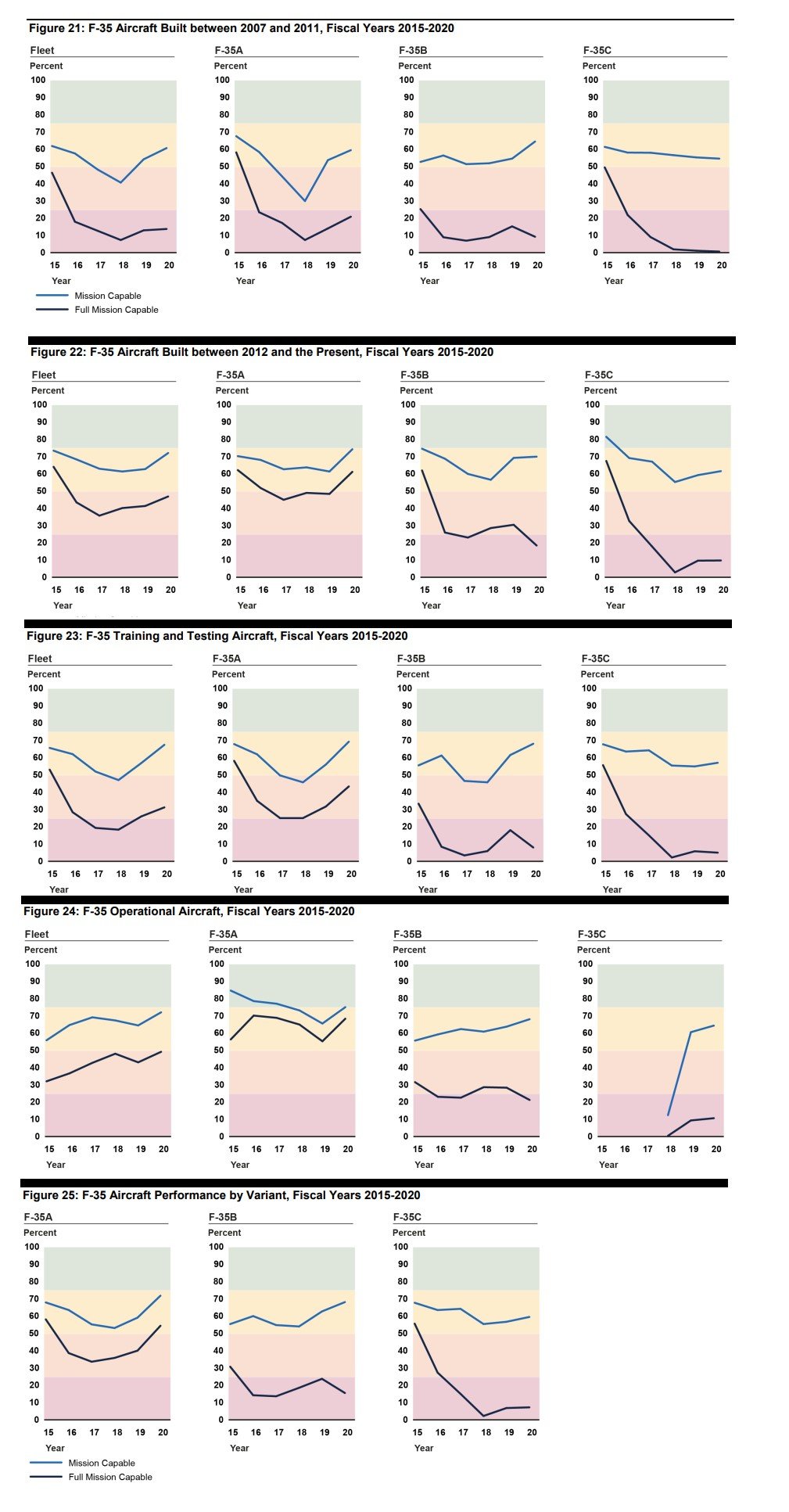

https://www.gao.gov/products/gao-21-439
Od fiskálního roku 2019 do fiskálního roku 2020 se průměrná roční plná mise
pro americkou flotilu byly následující:
- F-35A se zlepšil z 39,6 % na 54,0 %;
- F-35B se snížil z 23,3 % na 15,1 %;
- F-35C se zlepšil z 6,4 % na 6,8 %.
Představitelé ministerstva obrany přičítají nárůst míry schopnosti F-35A plnit úkoly následujícím skutečnostem
vyspělosti letadlového parku, protože novější a vyspělejší letouny, které odrážejí
se integrovaly do starších letounů a dostaly se na úroveň
a začaly tvořit větší procento flotily F-35. Například dříve
letouny vyrobené v letech 2008 až 2011 měly 13% plnou schopnost letu.
schopných plnit úkoly v roce 2020, zatímco pozdější výrobní letouny, vyrobené po roce
2011, měly v roce 2020 46% míru schopnosti plného plnění úkolů. Podle
programových úředníků, jak letouny F-35 pokračují v létání, manažeři programu
zjišťují, co je a co není v konstrukci efektivní, a mohou tak
provést úpravy na novějších letounech, aby se předešlo opakujícím se problémům.
Ačkoli došlo ke zlepšení jak v oblasti schopnosti plnit úkoly, tak v oblasti
letounu F-35, oba ukazatele stále nedosahují úrovně schopné plnit úkoly.
minimální a objektivní výkonnostní cíle bojovníků.27 Např,
jak ukazuje obrázek 8, míra schopnosti plnit úkoly pro každou variantu F-35 klesá
výrazně pod cílovým výkonnostním cílem bojovníků a
a nedosahuje ani minimálního výkonnostního cíle. Podobně je tomu i v případě plného plnění úkolů
pro každou variantu letounu F-35 výrazně pod úrovní bojového výkonu.
a minimální výkonnostní cíle.
Vzhledem k tomu, že program F-35 nadále dozrává, Společná programová kancelář pro F-35
a útvary plánují klást mimořádný důraz na zlepšení plného plnění úkolů v rámci programu F-35.
schopných plnit úkoly, které podle více představitelů služeb poskytují
letounu a návratnosti služeb.
investice. Podle představitelů programu zvažuje ministerstvo obrany umístění
pobídky na míru schopnosti plnit úkoly spíše než na míru schopnosti plnit úkoly
v budoucích smlouvách o údržbě28 .
úředníků byly v předchozích smlouvách o udržování schopností pobídky stanoveny na základě
programu dosáhnout určité míry schopnosti plnit úkoly napříč celým programem.
které měří schopnost letounu splnit alespoň určitou míru schopnosti letounu plnit úkoly v rámci podniku.
jednu misi. Zatímco schopnost letadla splnit jednu misi je užitečná,
F-35 je platformou pro více misí; neschopnost plnit všechny požadované úkoly
mise omezuje efektivitu letounu. Navíc vzhledem k úloze letounu F35 v budoucnosti taktického letectva - včetně jeho rozšířeného
situačního povědomí a schopností stealth nové generace, je rovněž nutné
stále důležitější, aby letoun F-35 měl k dispozici všechny své schopnosti.
The mission capable rate—the percentage of time during which the
aircraft can fly and perform at least one of its tasked missions; and full
mission capable rate—the percentage of time during which the aircraft
can perform all of its tasked missions are key measures of the health and
readiness of a military aircraft fleet. Below we present these rates broken
out in several ways, including when the aircraft was built (figures 21 and
22); whether the aircraft is being used for training and testing (figure 23)
or operationally (figure 24); and what type of aircraft variant is being flown
(figure 25).
Míra schopnosti mise - procento času, během něhož se
letadlo může letět a plnit alespoň jednu ze svých úkolových misí a plnou
míra schopnosti
plnit úkoly - procento času, během něhož letadlo
je klíčovým měřítkem stavu a schopnosti letadla plnit všechny úkoly, které mu byly přiděleny.
připravenosti flotily vojenských letadel. Níže uvádíme tyto míry v členění
rozdělené několika způsoby, včetně doby, kdy bylo letadlo vyrobeno (obrázky 21 a 21).
22; zda je letadlo používáno k výcviku a testování (obrázek 23).
nebo operačně (obrázek 24); a jaký typ letadla je provozován.
(obrázek 25).
https://www.gao.gov/assets/gao-21-101sp.pdf
Je treba rict, ze problem zpusobila hlavne sequestrace, takze nedostatek financi pro udrzbu.

Scotty87 píše: 7/8/2022, 08:18
V tom je právě trik. Určena mise může být zkouška motoru v určité letové obálce. Co právě probíhá u f35 poměrně pravidelně. Samozřejmě jiné mise jsou požadovány od strojů dislokovaných v Evropě nebo na Aljašce. Proto mají tyto jednotky absolutní prioritu v dodávkách dílů a tím zvyšují celkový průměr.
To je půvab statistik dá se s nimi pracovat aby vyhovovali téměř komukoliv.
