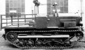

V roce 1935 dodala Praga armádě 32 kusů lehkých pásových traktorů T III. Poháněl jej vodou chlazený čtyřválec Praha o obsahu 3820 ccm, výkon byl 27 HP při 1300 ot/min. Vozidla po obsazení zabavil Wehrmacht, německé označení bylo Leichter Raupenschlepper T III(t). Tři traktory z výzbroje československé armády získalo Slovensko.
Technické data T III
délka – 3,95 m
šířka – 1,73 m
výška – 2,26 m (???)
hmotnost – 3200 kg
Obsah motoru – 3820 ccm
výkon motoru – 27 HP
max. rychlost – 10 km/h
dojezd – 180 km
tažený náklad – 1800 kg
nesený náklad – 600 kg
osádka – 2

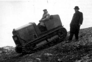

Zajímavostí je střední traktor Praga T III/3, šlo o podobný typ jako T III, jen podvozek traktoru byl původně určen pro tančík AH-IV. V roce 1939 si jej objednalo Holandsko pro službu ve Východní Indii, na místo určení však dorazil jen jeden prototyp. Celou sérii 40 kusů zabavil Wehrmacht a používal jej jako Mittlerer Raupenschlepper T III/3(t). Rozměry vozidla odpovídají verzi T III.
Technické data T III/3
hmotnost – 5400 kg
Obsah motoru – 4387 ccm
výkon motoru – 87 HP
max. rychlost – 30 km/h
dojezd – 220 km
osádka – 2+6

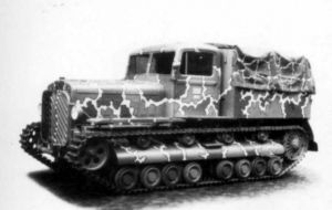

Nyní se blíže podíváme na nejúspěšnější konstrukci ČKD, střední dělostřelecký tahač Praga T 6. Vozidlo vytvořil tým pod vedením ing. Surina, jeho týmu se podařil vytvořit moderní tahač s jednoduchým podvozkem a moderně řešenou nástavbou. Tahač vznikl díky aktivitě obchodníků ČKD v Turecku, to se totiž rozhodlo motorizovat dělostřelectvo.
Turecké T 6
Rám vozidla byl svařen s ocelových profilů, podvozek tvořilo osm zdvojených pojezdových kol s gumovou obručí, zavěšených po dvojicích. Každý dvojice byla odpružena listovými pery, ty chránil krycí plech. Vpředu byl pás napínám napínacím kolem, hnací kolo bylo vzadu, nahoře byl pás podepírán třemi kladkami.
Pohon byl umístěn vpředu pod motorovým krytem, za ním je umístěna uzavřená kabina. Vzadu za kabinou je otevřená nákladní korba s dřevěnými bočnicemi, přes ocelové obruče se přetahuje plachta. Tahač poháněl vodouch chlazený šestiválec Praga o obsahu 7800 ccm, jeho výkon je 75 HP při 1300 ot/min. Převodovka má v konfiguraci 4/1 je doplněna redukcí.
Prototyp byl vyroben na podzim 1935, vozidlo je přepraveno do Turecka, kde je již na počátku ledna podepsána předběžná smlouva na dodávku tahačů. Již 14.1.1936 je podepsána definitivní smlouva, v ní jsou dále zahrnuty i tahače T 7, 8 a 9. Testy T 6 začínají 8. ledna, do 22. ledna nedojde na vozidle k závažnější poruše. Celá transakce se samozřejmě neobešla bez drobných „lobbistických“ zákroků, nicméně tahač se ukázal ve velmi dobrém světle. Postupně je do Turecka dodáno mezi lety 1936-39 434 tahačů Praga T 6.
Mezi další potenciální zájemce se zařadilo Finsko a Litva, zde však nedošlo díky mezinárodní situaci k dodávce tahačů. Jeden tahač byl dodán společně s pojízdnou polní dílnou do Peru společně s dodávkou 24 tanků LTP v únoru 1939.
T 6 v Peru
Ke změně dochází v roce 1942, Waffen SS si objednávají u BMM sérii 500 kusů tahačů „T 6 SS“ V červenci 1944 je předáno 95 vozidel, dalších 50 je rozpracovaných. Tehdejší německý spojenec, Rumunsko, objednalo u BMM celkem 221 tahačů T 6 R. Dodáno je 130 vozidel, 15 rozpracovaných zabaví okupanti. Slovensko si v roce 1943 objedná 30 vozidel, dostane jich však pouze 8. Celková výroba dosáhla obdivuhodného počtu více jak 900 tahačů.
Technické data T 6
