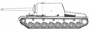

Obrázek T-100-X
Zavod No.185 (Kirovský) požádal vojenskou radu o změnu, navrhoval použít upravený podvozek tanku T-100 osazený pevnou nástavbou s námořním dělem ráže 100 až 130 mm. Žádosti bylo vyhověno a již 8. ledna 1940 jsou do Izořského zavodu odeslány výkresy nástavby projektu T-100-X. Nejednalo se o žádnou superstavbu, na podvozku tanku T-100 byla osazena hranatá nástavba, v jejím čele byl zabudován námořní kanon ráže 130 mm. Ještě v průběhu výroby se mění podvozková skupina, Kirovský zavod upravuje odpružení podvozku, místo listových per se nyní používá odpružení systémem torzních tyčí. Projekt je nyní označen jako T-100-Y, díky písmenu Y se mu dostává neoficiálního označení Igrek. Změna nastává i u osazení námořního kanonu, původní kulovitá lafeta je vyměněna za jednodušší.

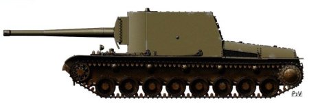

Obrázek T-100-Y
Věž T-100-Y je v Ižorském zavodě vyrobena 24.2.1940, 1.3 začíná konečná montáž a 14.3 již vyjíždí z linky prototyp. Již ale nemůže zasáhnout do Zimní války, ta totiž právě předchozí den skončila. Samohybné dělo projde testy, hřebík do rakve mu ale zabije maršál Kulik. Ten preferuje vyzbrojené 152,4 mm houfnicí M-10, věž s touto houfnicí má být osazena místo zadní věže tanku T-100. Vzniká tak projekt T-100-Z, věž je sice v polovině března 1940 vyrobena, na tank však již není nikdy namontována. Na scéně je silný protivník, jednodušší těžký tank KV a ten je mimo jiné vyráběn s věží MT-1, osazené houfnicí M-10. Později je tento tank označován jako KV-2 a je v roce zařazen do výzbroje RKKA. Tímto jsou dny projektu T-100 zpečetěny, na světě kupodivu zůstává prototyp T-100-Y. Tato situace se nelíbí řediteli zavodu No.185, podle něj je tank T-100 lepší něž tank KV a lze jej použít i coby nosiče kanonu ráže 130 mm. To KV neuměl a možná by dala i historie řediteli zapravdu. Tanky KV rozhodně neprosluli nějakou extra spolehlivostí... T-100-Y byl v roce 1940 odeslán do Kubinky, po vypuknutí války nebylo na rozdíl od tanku T-100 přesunuto na východ, společně s SU-14 ze účastní obrany Moskvy na přelomu let 1941/42. Dodnes lze toto samohybné dělo vidět ve známém museu Kubinka.
