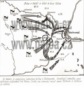

Poslední kolo v bitvě o Kalač zahajují Němci 6. srpna 1942. Německá 24. td a její 24. tp plukovníka Riebela zaútočí z předměstí na Čiru, prorazí sovětskou obranu a postupuje severním směrem na Kalač. Ke Kalači zbývá 30 km. Rusové se zoufale brání. Je to závora před Stalingradem. 24. td obranu prorazí a v jejím doprovodu postupují ještě na mnoha místech neporušenou sovětskou obranou i neobrněné části německé 24. td. Před setměním ovládne 24. td kótu 184, která leží před Kalačí v týlu Sovětů.
I 14. ts postupuje dle plánu. Jeho 16. td generálporučíka Hubeho zahájila útok ve čtyřech bojových skupinách od horního Čiru. Odpor jí klade divize dobrovolníků sovětské 62. armády na kopcích u obce Roška. Granátníci z mechanizovaného praporu se dostanou na OT až k ruským zákopům a pomocí granátů a samopalů vytlačí Sověty z jejich obrany.
Dne 24. července 1942 se probojuje německá bojová skupina von Witzleben, na OT do úseku u potoka Liska, severozápadně od Kalače. Nyní zbývá do cíle setkání 20 km. 1. tpr z 2. tp z 16. td, posílený o dělostřelectvo a mechanizovanou pěchotu útočí na východ. Ráno 25. července 1942 se dostane k posledním zátarasům před Kalačí, zatlačí Sověty zpět, stočí se na jih a napadne sovětskou obranu z boku.
Mezi 16. td a řeku Don se zasune německá 60. a 3. pěší (mot.) divize. Tvrdě se střetne se Sověty u Ryčkova o mosty u Kalače.
Za sovětskou 62. armádu generála Kolpakčiho se rýsuje kotel. Sověti začínají útočit proti severnímu ramenu kleští s překvapivě velkou tankovou silou.
Historie 16. td hovoří o dramatu bojů, cituji: „Na obou stranách fronty stály proti sobě mobilní tankové síly. Navzájem se objížděly a snažily se jedna druhou obklíčit. Zde již neexistovala fronta. Skupiny tanků bojovaly na písečném moři stepi jako torpédoborce a křižníky na moři. Snažily se vytvořit si lepší střeleckou pozici, zahnat nepřítele do úzkých, zachytit se v obcích, unikat, otáčet se a znovu útočit proti nepříteli. Zatímco se ve stepi, bujně zarostlé býlím, do sebe pouštěly tanky probíhaly tuhé boje i na bezmračné obloze. Letci se snažili ničit nepřítele v balkách (stržích), napadali a vyhazovali do povětří zásobovací oddíly s municí a zapalovaly kolony automobilů s pohonnými látkami.
Jen v bojovém prostoru skupiny Reinisch vrhl Rus do boje 200 tanků. 67 z nich dokázali Němci zničit. Zbytek ustoupil.
Skupinu plukovníka Krumpena Sověti obklíčili. Divize vrhla všechny volné síly do tohoto nebezpečného místa. Týlová spojení už neexistovala. Bojující jednotky musely být zásobované pohonnými hmotami ze vzduchu. Krizi se podařilo zažehnat až po velkém úsilí.“
Kotel uzavře 16. a 24. td u Kalače dne 8. srpna 1942. Kruh obklíčení tvoří tak 14. a 24. ts a 9. a 51. pěší sbor. V kotli je uzavřeno 9 sovětských střeleckých divizí, 2 motorizované a 7 tankových brigád ze sovětské 1. TA a 62. armády.
Němci ukořistí 1 000 tanků a obrněných vozidel a 750 děl. Je to další úspěšná obkličovací operace, měla být v plánu operace Barbarossa tou poslední.

Dne 16. srpna 1942 je dobyt velký Kalačský most. Dne 21. srpna 1942 přejdou pěší divize Seydlitzova sboru, 76. a 295. pd severně od Kalače na dvou místech 1000 m široký Don a vybudují předmostí u Lučinskoj a Vertjači.
Paulusův plán nyní zní – prorazit koridor mezi Donem a Volhou, odříznout Stalingrad od severu, a poté jej z jihu dobýt.
Jediný jednoruký generál a velitel 16. td generálporučík Hube připraví plán prorazit na nejužším místě území, mezi Donem a Volhou. Je to pouhých 60 km do Stalingradu. Když naráz prorazí obranu nepřítele vytvoří koridor až k Volze.
Tanky 16. td tak mají na jeden zátah postupovat přímo na východ, proniknout k Volze, těsně u severního okraje Stalingradu. Boky td bude krýt vpravo 60. pěší (mot.) divize a vlevo 3. pěší (mot.) divize.
Dne 23. srpna 1942 ve 4 hodiny 30 minut Němci vyrážejí. To se již během noci 16. td přesunula v obrovských pochodových proudech k donskému předmostí, které u Lučinskoj vytvořila 295. pd. Sověti předmostí neustále bombardují, ale most zůstává celý.
Dne 23. srpna 1942 útočí 16. td přes pontonový most u Vertjači. Na čele postupuje bojová skupina Sieckenius, s odstupem do stran a dozadu, bojové skupiny Krumpen a Arensdorff.
