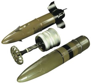

PT raketa 9K119M -Reflex-M (AT-11 "Sniper-B")
PTŘS odpalovaná z tankového kanónu 2A46(M2-M4),osazeného na tancích T- 64,72,80,90.Jde o modernizovanou verzi původní rakety Reflex. Je vybavena tandemovou kumulativní hlavicí,uspůsobenou k ničení přídavého výbušného pancéřování(ERA) jestě před průnikem hlavní bojové hlavice pancéřováním.Prodloužen je i dolet na 5000m rychlostí 350m/s.Navádění je poloautomatické pomocí laseru.Pravděpodobnost zásahu prvním výstřelem se uvádí 80%.
Rozsah střelby: 75-5000m
Doba letu 5km: 17s
Ráže: 125mm
Hlavice: tandemova-kumulativní(HEAT)
Průbojnost: 850mm(po odpálení pancíře ERA)
Váha náboje:24kg
Váha rakety:17kg
Váha hlavice: 4,5kg

Ještě jedno detailní foto Reflexu-M
Naposledy upravil(a) Pegeucko dne 3/8/2006, 19:33, celkem upraveno 1 x.
ObrázekObrázekObrázekObrázek

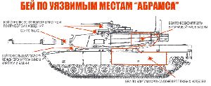

Vykoukne z okopu,vypálí a zase zaleze.
Dokonce mají i výukové tabulky,kam nabrat třeba Abramse,viz obr
Naposledy upravil(a) Pegeucko dne 3/8/2006, 19:34, celkem upraveno 1 x.

Ovsem jak je patrne z onech tabulek,tak jde hlavne o vyrazeni tanku z boje, nez jeho zniceni, ci dokonce zabiti posadky. Vetsina bodu (a ty snadneji zasazitelne) jsou sytemy slouzici k zamereni zbrani. Nicmene v boji to staci, alespon na chvili.
Příspěvky: 10907
Jak vidno podobné "tabulky" měli Rusáci už za Velké vlastenecké války a má je každá armáda, aby věděla, kde jsou zranitelná místa obrněné techniky.
