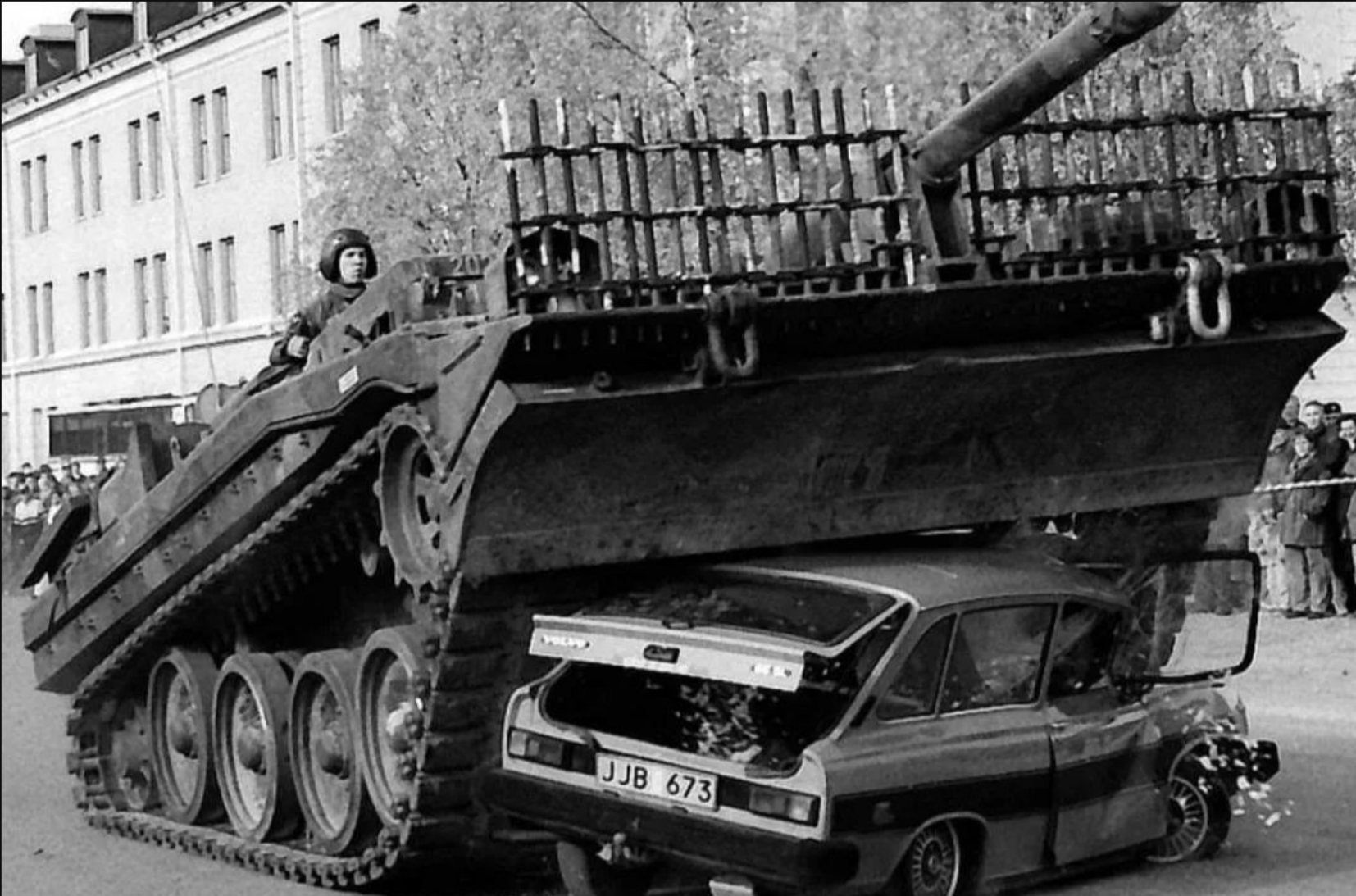

Stridsvagn 103 šikanuje špatně zaparkované Volvo.
