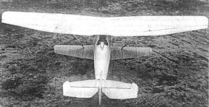

Konstrukční tým CAGI (vedoucí P. Suchoj) použil při konstrukci stíhacího jedenapúlplošníku ANT-5 osvědčené postupy CAGI, jednalo se tedy o celokovový letoun s potahem z vlnitého duralu. Práce na tomto stroji začaly v roce 1925, prototyp byl dokončen v červenci 1927. Pro pohon byl vybrán hvězdicový devítiválec Gnome-Rhome Jupiter VI, což byla francouzská verze britského motoru Bristol Jupiter. A aby se to nepletlo, v Sovětském svazu se motor vyráběl v licenci jako Mikulin M-22. U prvního prototypu byla použita verze motoru Jupiter VI o výkonu 420 HP, u druhé prototypu, postaveného v červenci 1928, byla použita výkonnější verze Jupiter 9Asb o výkonu 480 HP. První prototyp byl testován v továrně v srpnu/září 1927, potom byl předán k testům do NII-VVS (Naučno-issledovatělskij Institut VVS – Vědeckovýzkumný ústav VVS), tam byl prototyp podroben dalším testům.
Obrázek prototyp ANT-5

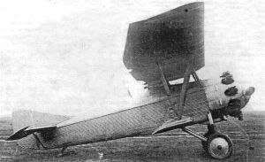

Do sériové výroby byl ANT-5 zaveden již pod vojenským označením I-4, první sériový letoun vyšel z moskevské továrny „Zavod 22“ 18.10.1928. Tyto stroje jsou již poháněny sovětskou verzí motoru Jupiter, Mikulin M-22. Letoun byl vyzbrojen dvěma synchronizovanými kulomety ráže 7,62 umístěnými klasicky nad motorem. Bylo vyrobeno 369 sériových I-4, stroj však ve výzbroji VVS nevydržel dlouho – od konce roku 1933 byl přesunut k výcviku. Suchoj plánoval evoluci již vyráběného I-4, verze I-4bis z roku 1931 se však již do výzbroje VVS nedostala.
Obrázek sériový I-4
