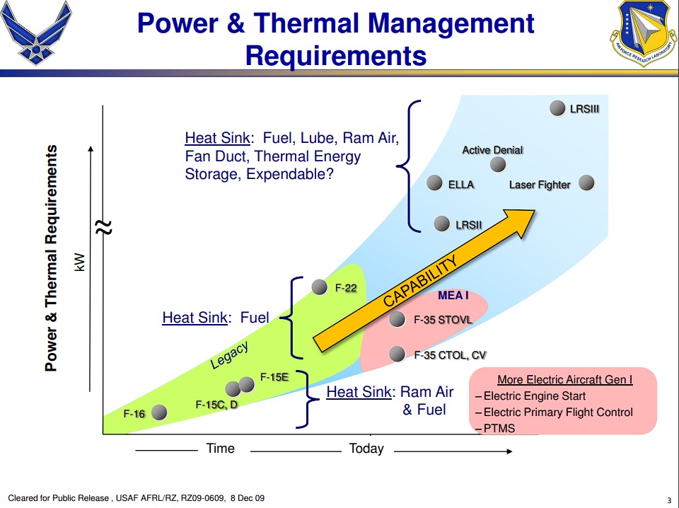

F-15 ma dva motory a spoustu mista, takze teoreticky muze mit lepsi chlazeni.
A porovnava tam
"provide bleed air from the compressor to cool the onboard electronics" "zajistit vypouštění vzduchu z kompresoru pro chlazení palubní elektroniky."
Ve zprave pro senat, co jsme sem dal drive je, ze chlazeni je dostatecne pro Block 4, ale dalsi bloky budou potrebovat vylepseni motoru. Podle me se v podstate se snazi prosadit co nejdriv upgrade motoru pro flotilu.
Projdi si ty pdf, v budocnu ty naroky na el. a chlazeni budou obrovske.
https://www.lockheedmartin.com/content/ ... erview.pdf
https://d1wqtxts1xzle7.cloudfront.net/3 ... GGSLRBV4ZA

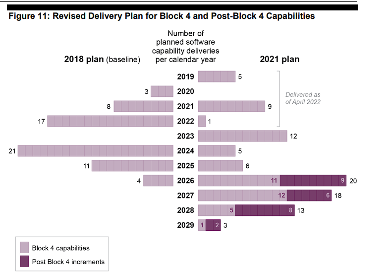

Tedy ono to ještě není vyřešeno ale Block 4 se objednává ?
Schopnosti v ramci Block 4 se pridavaji postupne, viz nize. Pro block 4 neni co resit. Nedostatecne chlazeni navic pouze znamena, ze budou muset pouzit nizsi vykon (nejspis hlavne u elektronickeho boje) a nebo prioritizovat systemy.
Zde je hezky videt aktualne certifikovana vyzbroj.

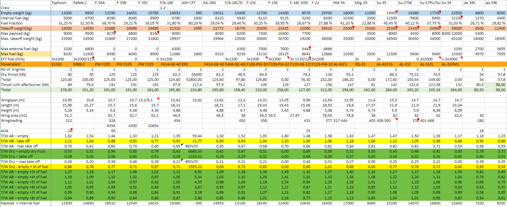

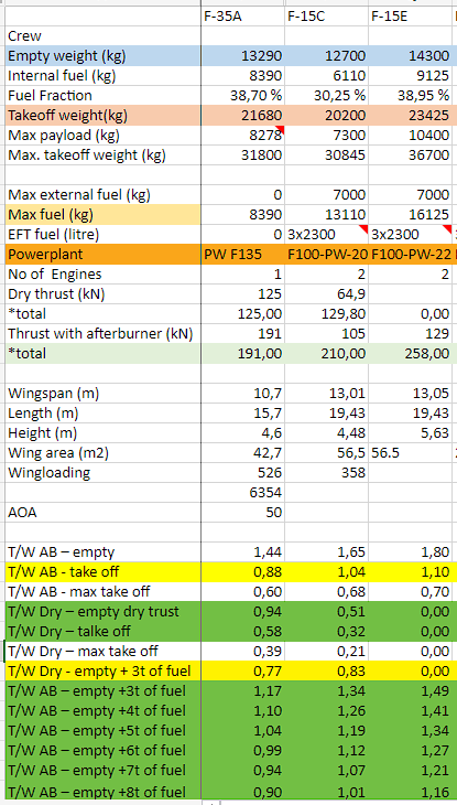

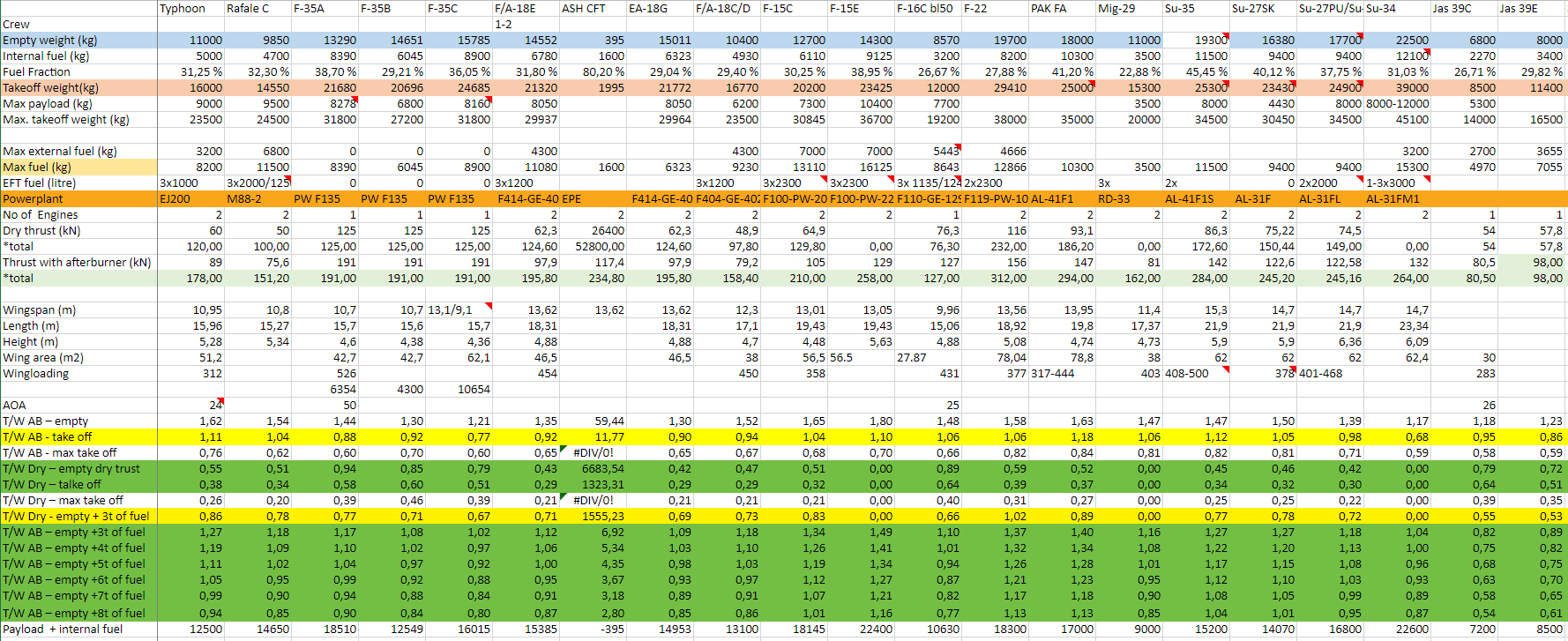

A tady mas tu F-15E, data jsou jen ciste wiki, pro ilustraci.

Podle reportu se musel F-35A ještě výrazně změnit, kinematicky to tam moc nevidím, zajimavé je že to tedy řešili softwarově.
Tak zalezi o cem mluvi, ziskavani energie ve vyssich rychlostech jsou tyhel dva storj urcite lepsi.
F-16 ma zhruba stejne T/W jako F-35 pri stejne vaze, jenze F-35 bude mit vzdy tezsi naklad. Stejne tak F-15E bude mit vic paliva jak F-35.
F-15E neustale taha 2-3 velke nadrze, po odhozeni pujde do boje s 9t interniho paliva, F-35 s pulkou nadrze bude mit ale stale nizsi T/W.
F-15C je naopak lehci, ale s 6t interniho paliva ma stejne T/W jako F-35 s polovinou nadrze.
F-16C je na tom prakticky stejne s plnou nadrzi jako F-35 s polovinou.
