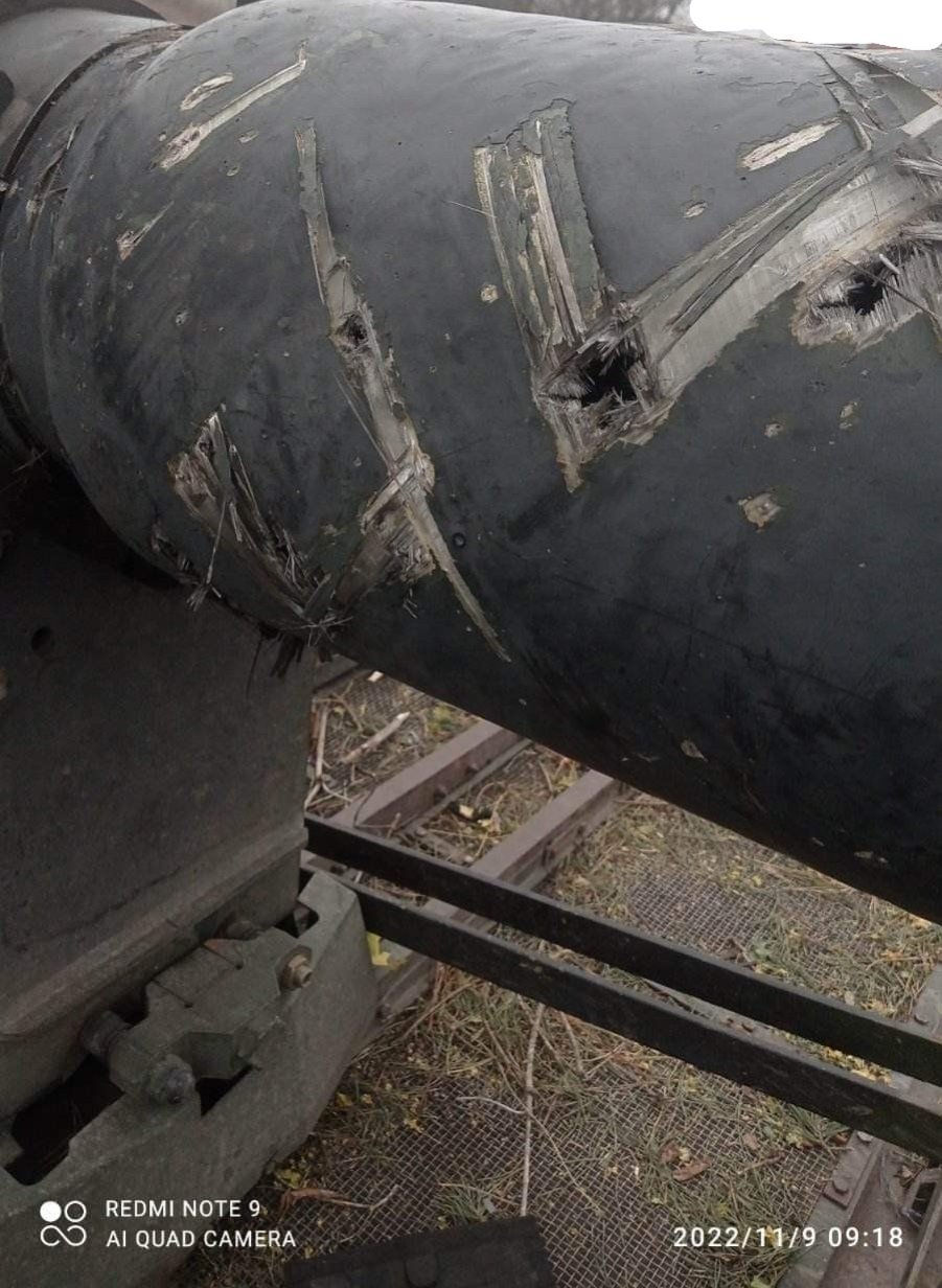

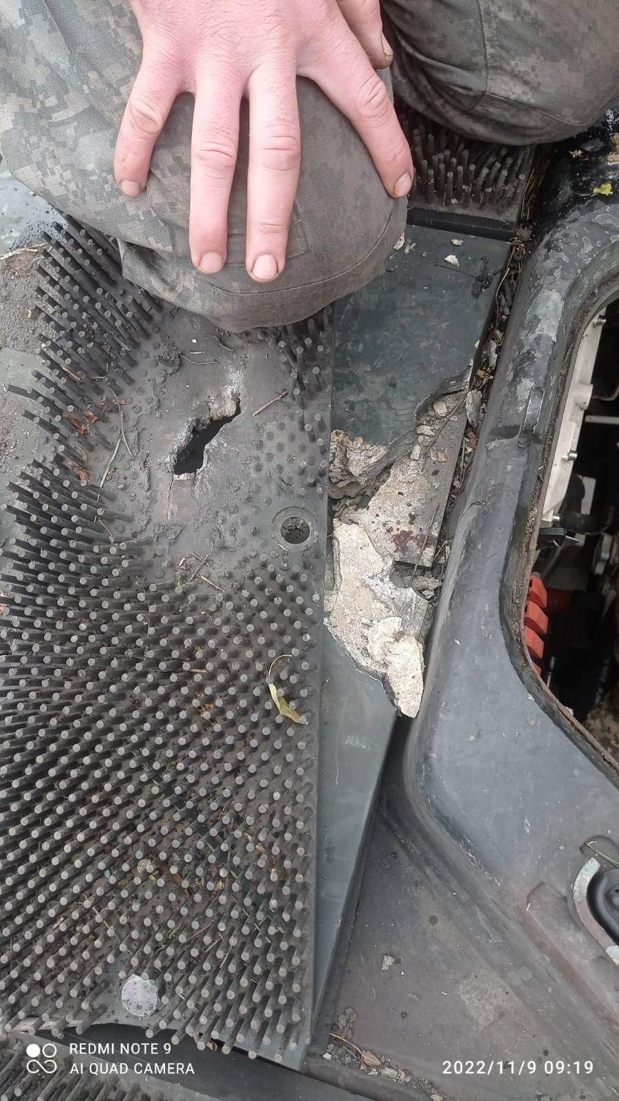

Systém ochrany houfnic proti submunici
Ochrana proti DPICM (Dual-purpose improved conventional munition) na samohybné houfnici PzH 2000 nasazené a poškozené na Ukrajině. Stejný systém ochrany stropu korby najdeme třeba i na bojových vozidlech pěchoty Puma.
