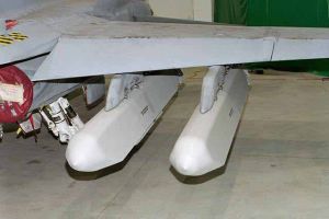

AGM-158 JASSM
Tato střela je asi první a možná že také nejvíce dosud použitou střelou.
Její naváděcí systém má vlastní systém ve špičce střely, takže se střela po odpoutání od letounu navádí sama podle vlastních stanovených parametrů pro daný cíl. Informace o cíli jsou naváděcímu počítači předávány z letadla které ji nese.
AGM-158 je schopna zasáhnout jak pevné tak pohyblivé cíle na velkou vzdálenost. Je naváděna pomocí souřadnicového systému GPS a v konečné fázi pomocí družicového ič systému který označí přesné místo pro dopad. Je chráněna proti rušení a to na velice vysoké úrovni.
Střela může být vybavena mnoha druhy hlavic od tříštivo-trhavých až po jaderné.
Rozměry střely umožňují její nasazení na mnoha typech letadel od stíhaček jako F-16 Fighting Falcon,F-18 Hornet,S-3 Viking tak i na větších bombardérech jako je B-52,F-117 Nighthawk,nebo B-1 Lancer nebo taky B-2; plánuje se také její použití na JSF-kách.
Střela stojí asi 700 000 USD.

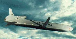

AGM-86 ALCM
ALCM je zase něčím jiným než je střela JASSM, rozdíly jsou patrné už třeba na pohonu nebo na použití.
Střela ALCM vychází z typu Tomahawk a proto je této střele velice podobná. Má vlastní pohonnou proudovou jednotku se kterou může dosáhnout podzvukové rychlosti.
Po opuštění z neseného stroje střela roztáhne vlastní křídla a vysune nasávací kanálek pro svůj proudový motor - potom je plně samočinná a připravená plnit další požadavky.
Údaje o cíly jsou střele předány z nosného letadla pomocí počítače TERCOM (stejného jako u Tomahawku) střela je pak naváděna pomocí GPS které porovnává dráhu letu s mapou a upřesňuje tak i minimální případné nedostatky v letu k cíli - tím je střela naprosto přesná.
Střela má vlastní prioritní systém díky kterému může letět u země kde je těžké jí odhalit radarem a tudíž i sestřelit.
Střela může být osazena několika druhy hlavic: tříštivo-trhavými,vysoce explozivními a také jadernými.
Dokáže však zasahovat jen pevné cíle a to s menší průrazností.
ALCM může být nesena jen na bombardéru B-52 vzhledem ke svojí velikosti a také kvůli tomu že do normální stíhačky by byl problém narvat celý zaměřovací aparát a počítač TERCOM.
Cena jedné střely ALCM je 1.mil dolarů.
