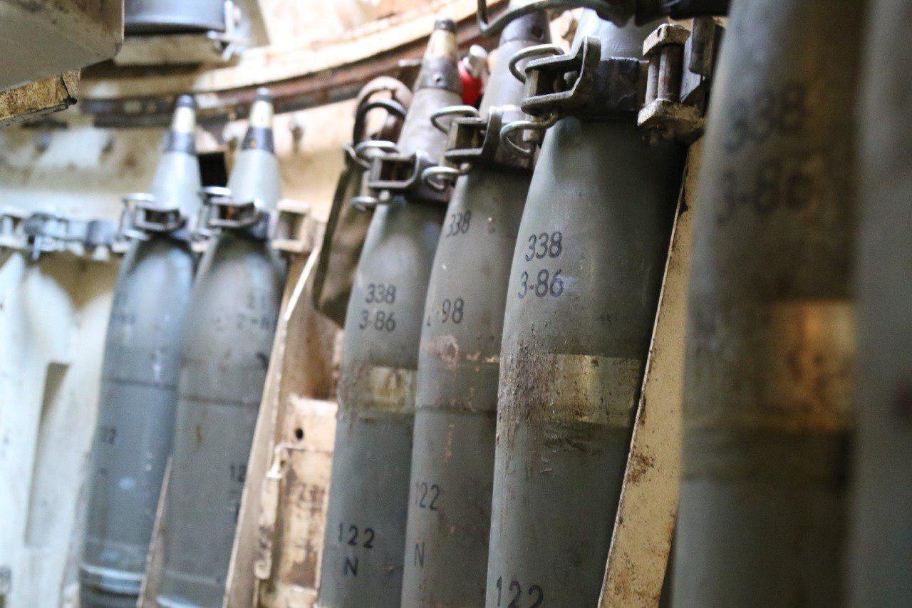

Nechci o tom příliš polemizovat, protože konkrétní údaje nemám. Ukrajinské zkušenosti z bojů, jsou takříkajíc z praxe. :)
Zde je docela zajímavé srovnání výdrže hlavní u sovětských houfnic, přičemž 2S1 Gvozdika ráže 122 mm má vydržet 600 výstřelů a 2S3 Akacija ráže 152 mm 700 výstřelů.
