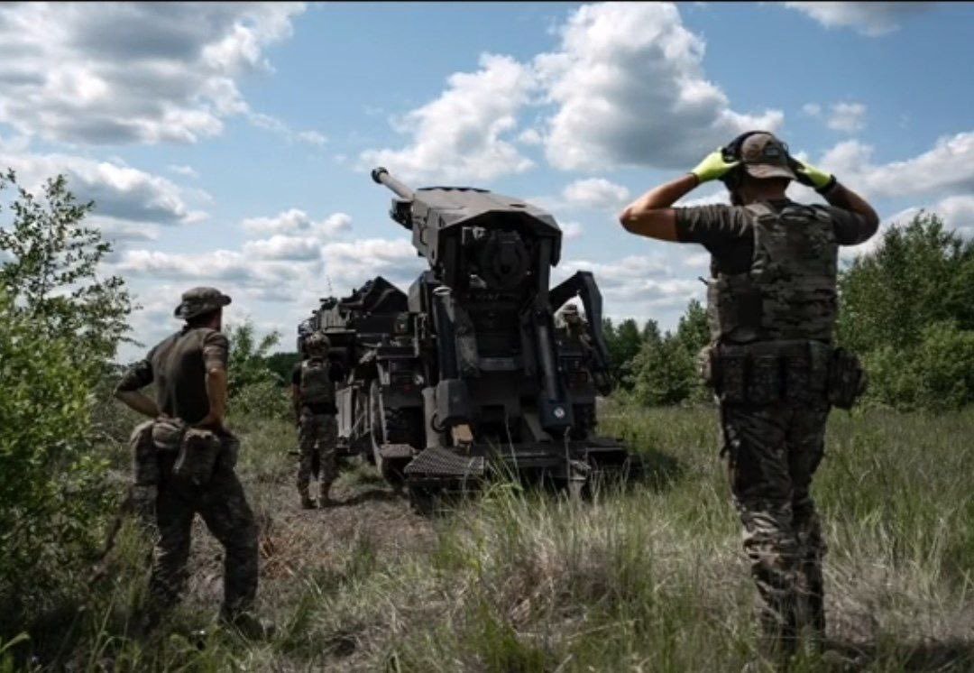

Příspěvky: 13562
Re: Francouzská houfnice Caesar
Aktuálně jsem viděl Ukrajince používat dánský Caesar 8x8 k odpalování americké kazetové munice. Pěkně tam byl vidět i plný štos hnacích náplní (skoro se do toho ramene ani nevlezly). Osobně si myslím, Tyto snadno "přístupné" houfnice používají k úderům na velkou vzdálenost, palbě speciální municí a podobně. Oproti tomu plně automatické houfnice zase mají výhodu v rychlosti palby a pohyblivosti (blíž frontě). Oba systémy mají svoje výhody i zápory, Ukrajinci je určitě nasazují adekvátně k jejich silným stránkám.
