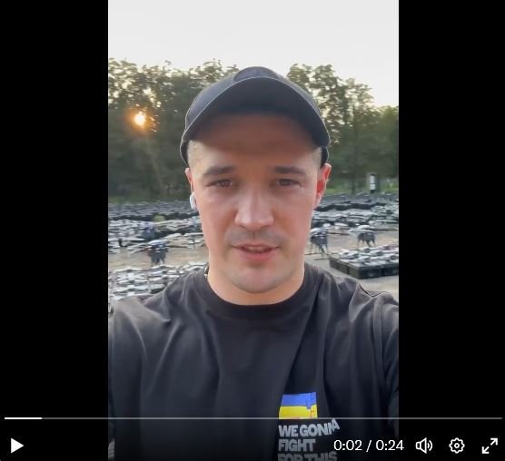

"Armáda bezpilotních letounů byla doplněna o 1700 dronů, které již byly vyslány na frontu k podpoře protiofenzivy," uvedl ministr pro digitální transformaci Mychajlo Fedorov. "Jedná se o útočné a průzkumné koptéry. Jejich součástí jsou také bezpilotní letouny s umělou inteligencí, které účinně identifikují a ničí nepřátelské cíle."
https://twitter.com/Lazikkkk/status/1684203946049433601

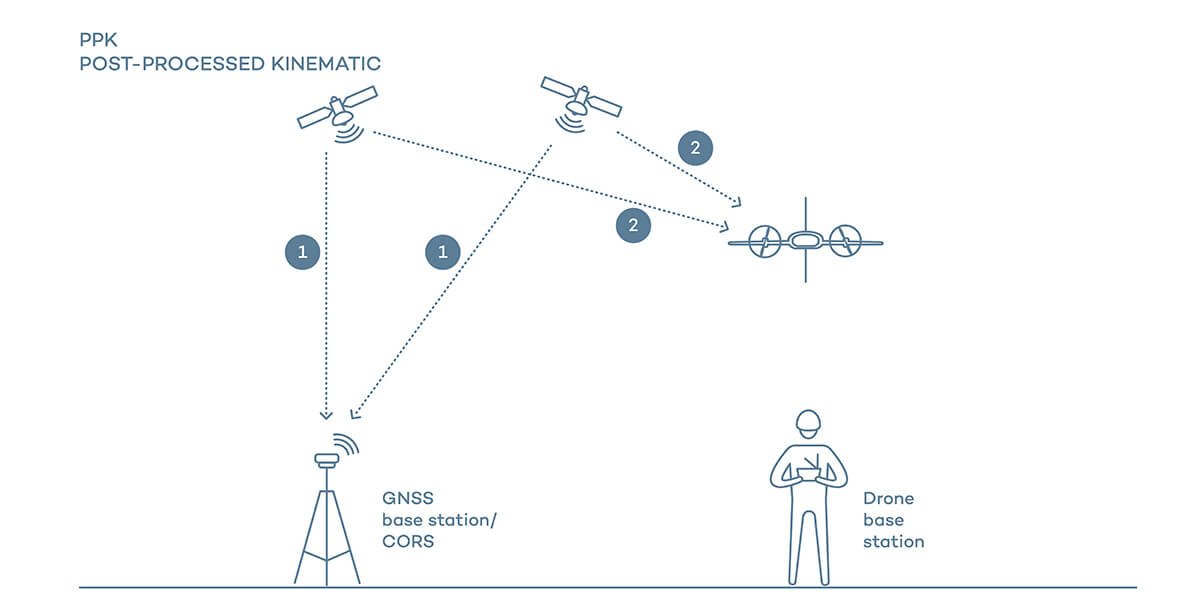

Může se zdát hezké získat opravená data během letu. Nicméně v reálných podmínkách, kde překážky mohou blokovat nebo přerušovat signály a lety mohou přesahovat sílu signálu, představuje technologie RTK slabiny.
Protože nepotřebujete udržovat spojení mezi stacionární základnovou stanicí a základnovou stanicí dronu a v případě PPK spojení mezi základnovou stanicí dronu a dronem, představuje tato metoda spolehlivější opravu dat a jednodušší nastavení.
Výběr nejlepší metody korekce pro vaše průzkumy vám ve skutečnosti ušetří čas a náklady na projekt. Ale jak víte, která je nejlepší?

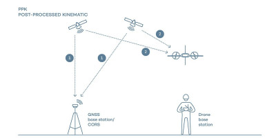

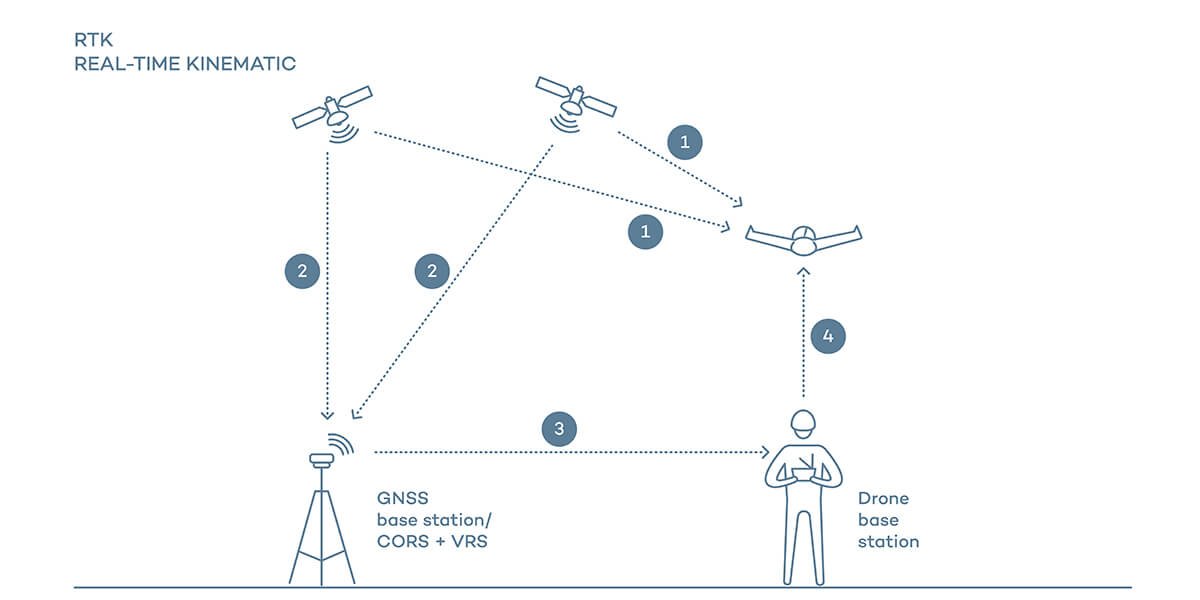

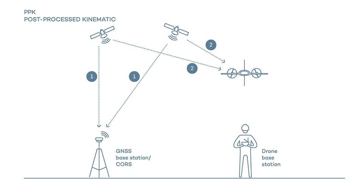

Rozdíly popsané na odkazu.
https://wingtra.com/ppk-drones-vs-rtk-drones/
Dzin píše:Fotografie ti neudává polohu foceného objektu, ale polohu fotoaparátu, pokud ten má schopnost svoji polohu určit. Což třeba mobil má. Ale aby si zjistil polohu cíle, musíš provést jeho označení, tedy zjištění jeho polohy vůči sobě. Nezaměňuj to s naváděním po laserovém paprsku.
K TOMU si dovolím citovat.
Při použití RTK se dostáváme na přesnost v rámci 1 cm v horizontálním směru a 1,5 cm ve směru vertikálním, tuto technologii využíváme, protože klasický GPS přijímač disponuje přesností okolo jednotek metrů, je tedy žádané, aby ukládaná poloha dronu do exifu fotky byla mnohem přesnější a to jak pro snazší spojení fotografií ve fotogrammetrickém software, tak pro přesnější rozměry a tvary jednotlivých objektů ve fotografii.
https://www.eko-drony.cz/nase-novinky/j ... bo-ntrip-/
