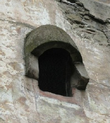

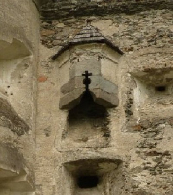

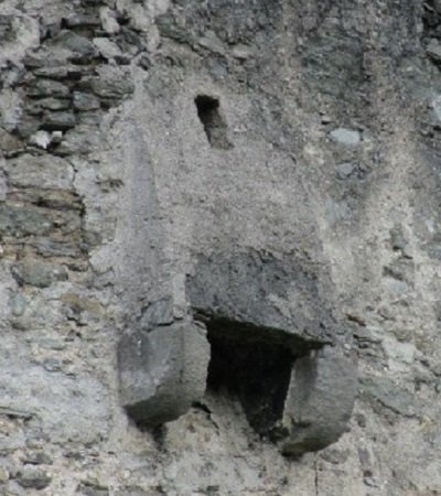

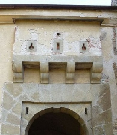

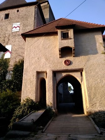

Co je vlastně smolný nos? Jedná se o architektonický pevnostní prvek, nejčastěji drobný arkýř, který, předstupoval na krakorcích před zeď či hradbu na zvlášť exponovaných místech a bránil mrtvý prostor u paty hradby. Nejčastěji se vyskytovaly nad bránou či vstupem do věže. Můžeme se s ním setkat i nad již novověkými rozměrnými střílnami pro děla. Od běžného podsebití se smolný nos liší především tím, že otvor není obvykle v podlaze, ale o něco výše zhruba v úrovni pasu a není průběžný, ale je pouze bodovou obranou. Ta hranice ovšem není jasně stanovaná a asi ani být nemusí.

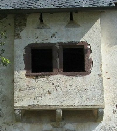

Větší obranný arkýř nad bránou hradu Veveří
a to samé na korutanském hradě Hochosterwitz
V zásadě to obvykle vypadalo jako malý „poloviční prevét“, ovšem vysunutý nad bránu… kam by se na záchod za běžného provozu úplně chodit nemělo. Někdy je ovšem smolný nos okrouhlý a viděl jsem i čistě trojúhelný nebo sféricky trojúhelný tvar, skutečně připomínající nos. Klasické arkýře byly obvykle opatřeny také střílnou. Okrouhlé a trojúhelné je zpravidla neměly. Obránce je díky arkýři ukryt před krycí palbou obléhatelů, střílnou nebo otevřeným prostorem ve spodní části, ale sám mohl relativně nerušeně sám střílet na blížící se útočníky. Zdivo pod hranou arkýře mohlo být někdy sešikmeno, aby se ještě zlepšila možnost střelby. Současně arkýř umožňoval chráněné vyklonění obránců a jejich střelbu či vrhání kamenů nebo jiných předmětů kolmo dolů na útočníky.

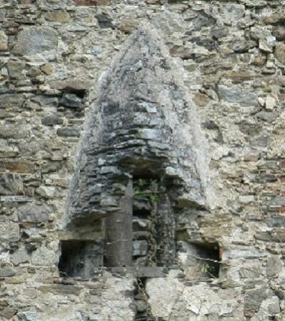

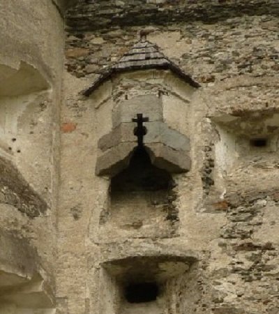

Heinfels
Svůj původ mají tyto prvky v pozdní době římské, když bylo rozsáhlým průzkumem zjištěno, že nejstarší piknůsky se začaly objevovat ve 4. století k obraně bran římských pevností. Tyto prvky zůstaly součástí byzantské architektury a přejali je i arabští stavitelé. Do Evropy se dostaly v průběhu 13. století, patrně v důsledku křížových výprav.

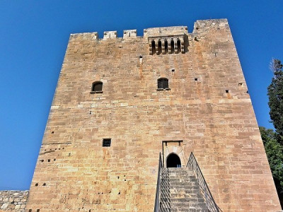

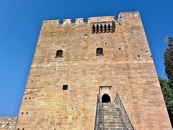

Johanitský hrad Kolossi na Kypru
Viollet le Duc, praotec kastellologie, si při svém zkoumání všiml zvláštního druhu podsebití vysunutého převážně z patra a sloužícího k ochraně přístupu a brány samotné. A díky otvorům těchto arkýřů podobným podsebití došel logicky k názoru, že se tudy něco házelo na útočníky. A přidal k tomu i myšlenku, že se mohlo i něco lít. Správně identifikoval odlišnost podsebití kryjící celé linie hradeb a právě tohoto arkýře a užil pro něj termín moucharabi.

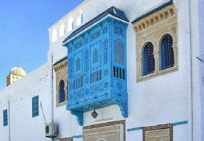

Typická severoafrická mašrabíja
To zní dost arabsky a také to z arabštiny pochází. Mašrabíja je arkýř vyčnívající převážně vně budovy do ulice, opatřený obvykle dřevěnou mříží. To mělo za cíl za pomoci průvanu přirozeně ochlazovat vnitřní prostory, což ještě umocňovaly zde umístěné nádoby s vodou. Ano, vypadá to opravdu podobně. Le Duc tyto své úvahy publikoval roku 1854. Do němčiny uvedl části le Ducova díla významný medievalista Alwin Schultz (mj. 1885-1886 děkan na Karlo-Ferdinandově univerzitě v Praze). Pojem moucharabi nepřevzal a vytvořil novotvar die Pechnase. To se všeobecně ujalo a do češtiny to bylo samozřejmě přeloženo jako smolný nos (das Pech = smůla, neštěstí). Bohužel nejsem natolik znalý Němčiny, ale co jsem dohledal tak jihoněmecké a rakouské dialekty používají pro smolu termín Harz, i když i Pech se v mnohem menší míře vyskytuje.

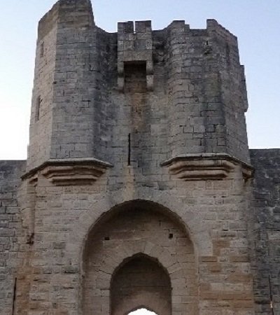

Brèteche v Aigues-Mortes
Ve Francii ale nikde nenalezneme pojmenování résine nez či nez en résine (smolný nos). Pozdější zkoumání písemných pramenů pak identifikovalo pro tento arkýř pojmenování brèteche a le Ducův arabský termín není dále používán. I v německy mluvících oblastech bylo identifikováno hned několik historických termínů. Tyto arkýře byly označovány jako Wehrerker (obranné), Wurferker (házecí/vrhací) či Gusserker (licí). Onen pech tedy spíše než smolu mohl dle Schultze znamenat prostě smůlu pro útočníka, protože jej z něj obránci relativně beztrestně a dobře chráněni, více či méně úspěšně ohrožovali na životě. A pokud dostal šípem, či kamenem do hlavy, tak měl pech..
Takže nesprávný termín dal obloukem vzniknout nesprávné teorii, která se díky romantické popularizaci dostala do širokého povědomí. Trochu s podivem je, že se nad tím nikdo nepozastavil z praktického hlediska. Mluví se o lití vařícího oleje, vody, smůly, dehtu. Cokoli si z těchto tekutin vybereme, musíme počítat se značnou spotřebou paliva na uvedení do požadované teploty. Je potřeba mnoho dřeva/dřevěného uhlí po celý den, a tedy i jen jakási temperace je velmi nákladná. Zejména ve chvíli, když nevíme, kdy protivník zaútočí a chystá-li se již k útoku, zase chvíli trvá, než se oheň rozhoří a tekutina se dostane do použitelně nepříjemné teploty.
Olej můžeme vyloučit jako první. Byl jednak nesmírně vzácný a tedy i nejméně ve středoevropském prostoru velice drahý. Stejně tak můžeme vyloučit smůlu. Získat dostatečné množství smůly jen pro případ obrany bylo velmi obtížné. Při běžných teplotách je smůla tuhá a k jejímu rozehřání je potřeba poměrně velká teplota. Voda sice byla lehce dostupná (pokud mělo opevnění vodní zdroj), ale opět zde byla otázka spotřeby dřeva. Takže co nám zbývá? V této souvislosti asi nejméně známý dehet neboli tér. Vznikal původně jako druhotný produkt při pálení dřevěného uhlí především z borovicového dřeva v milířích. Později začala vznikat i specializovaná „stádla“ dehtářská uhliště či milíře. Na 50 až 100 kg dehtu padla jedna tuna dřeva, bez palivového dříví. Dehet byl používán v různé hustotě a s různými přísadami hlavně jako lepidlo, mazadlo (s příměsemi loje či např. sádry jako kolomaz) či těsnící materiál při výrobě sudů nebo lodí.

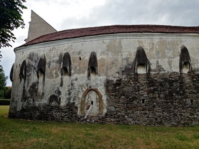

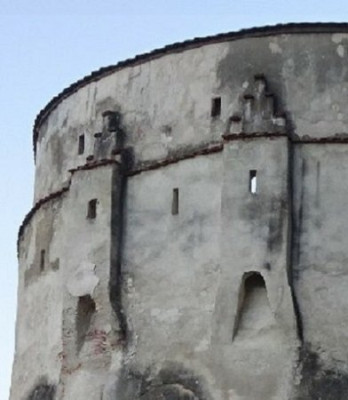

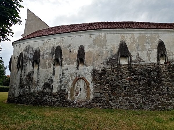

Smolné nosy na opevnění sedmihradského kostela v Prejmeru (Tartlau, Prázsmár)

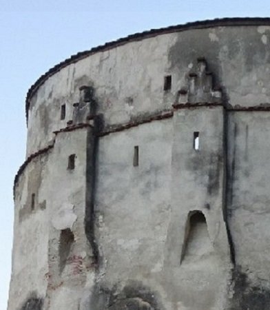

na opevnění Brašova (Brașov, Krondstadt, Brassó)

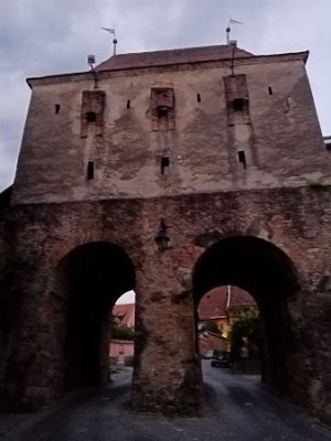

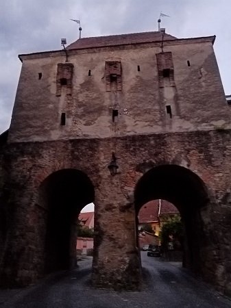

a nad branou v Sighișoaře (Schäßburg, Segesvár)
Technicky je ovšem velmi obtížné udržovat horký či dokonce vařící dehet. Bod varu je někde mezi 150-200 °C. Z praktického hlediska, v místnostech se smolnými nosy je třeba jen velice výjimečně komín, který by odváděl kouř z ohně zahřívající tekutinu. Zmíněné zařízení na Hohenwerfenu pro vytahování kotle vařícího téru z nádvoří hodnotím jako vysoce rizikové pro obsluhu ve chvíli bojového stresu. Manipulace s horkým dehtem v blízkosti ohně by pak představovala riziko i pro samotné obránce. A je pravděpodobné, že by do značné míry ulpěl na zdech ať už horký nebo studený. A jeho zapálení mohlo znamenat ohrožení brány či obránců v arkýři. V Rakousku nedávno zkoušeli experimentálně ověřit lití dehtu z hradeb, ale zatím bohužel nejsou publikovány výsledky tohoto pokusu.

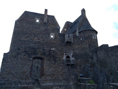

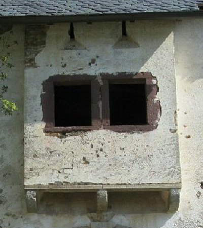

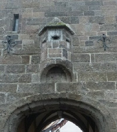

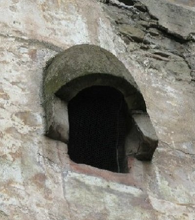

Smolný nos na hradě Heidenrichstein
A co nám říkají písemné prameny? No nic moc. V Tyru házeli na Alexandrovi Makedonce žhavý písek, Josef Flavius zmiňuje skutečně lití vroucího oleje na Římany, ale vysloveně k tomu uvádí, že se jednalo o poslední možnost zoufalých obránců. Na to, kolik bylo v celé středověké Evropě kronikářů, tak máme zaznamenány vysloveně jednotky případů o použití vařící tekutiny lité na útočníky. Hned několik zmínek je ze středověkého Polska. Kronikář Jan Długosz v druhé polovině 15. století popisuje při obléhání Białogardu Boleslavem III. Křivoústým roku 1102, jak obránci lili vařící vodu a dehet na útočníky. Nevíme, ale z čeho vycházel. Jeho předchůdce „tak řečený“ Gallus Anonymus, který psal svou kroniku 12 let po skutečné události, nic takového nezmiňuje. Ovšem uvádí, jak vojáci císaře Jindřicha V. obléhali roku 1109 Hlohov a obránci jim na hlavu lili vařící vodu a dehet. To převzal i Długosz a zřejmě to aplikoval i na popis obléhání Białogardu. Další popis je z roku 1474, kdy při obléhání Neussu píše Christian Wierstraad o přípravě vařícího dehtu na hradbách. Popis obléhání města Stege na dánském ostrově Mon vojáky z Lübecka v roce 1501 je z druhé poloviny 17. století a kromě použití horké vody a dehtu uvádí několik vyslovených nesmyslů, a nemůže být brán jako relevantní pramen.

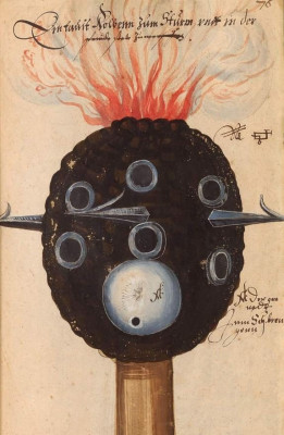

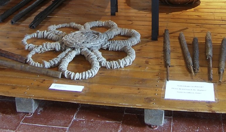

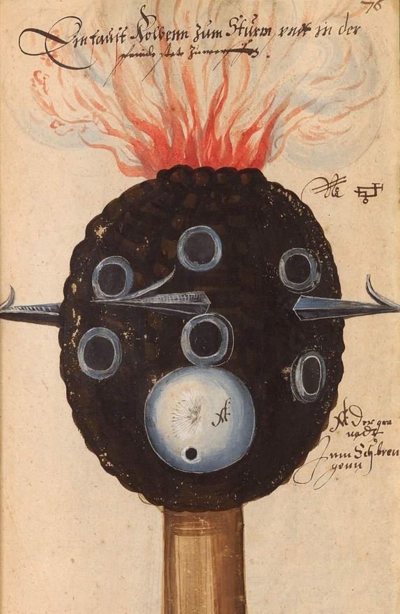

Smolný věnec v expozici Nového Zámku v Banské Štiavnici
V obvykle menší míře byly zápalné předměty používány i při obraně ke zničení obléhacích zařízení, což se například obráncům Nákla roku 1113 podařilo a praky útočníků lehly popelem. V inventáři hradu Lietava z roku 1633 se uvádí mj. tyto předměty, které by nás mohli zajímat a jejichž překladem ze Slovenštiny si nejsem jistý.

Kromě ohnivého koláče, který bych si dovolil ztotožnit se smolným věncem, bych zbytek vybavení odhadoval na předměty z různého materiálu mající za cíl zapálit dřevěné předměty obléhatelů. Je to sice nesmírně zajímavé téma, ale přesahující zaměření tohoto článku.

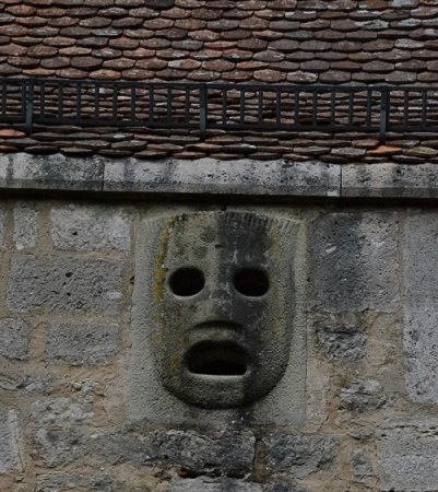

A i když to není úplně smolný nos, v říšském městě Rothenburg ob der Tauber, se objevila tato "Pechmaske"

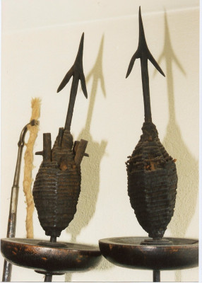

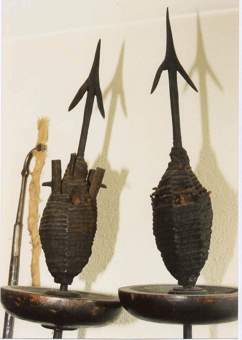

Oněch 61 "ohnivých kopí" mohla být asi smolná kopí - "Pechlanzen". Šlo o více než dvoumetrový oštěp, který byl metán pomocí speciálního zařízení (jakéhosi katapultu). Na konci byl kovový hrot opatřený zpětnými háčky, za němž byl dehet se smolou. Často zde byly i přidány krátké hlavně ze starých palných zbraní. Koncept byl ten, že hrot se někde zachytil, hořící dehet se rozstříkl kolem a oheň postupně odpaloval nabité hlavně. Po lepší zachycení byl oštěp doplněný i o další hroty se zpětnými háčky. Aby to nebylo všechno, tak kousek od hlavice, byl jakýsi dřevěný talíř, který usměrňoval šplouchající hořící dehet přímo vpřed. Dva zachované exempláře "smolných kopí" z 16. až 17. století najdeme v městské zbrojnici v Emdenu na severozápadě Německa. Exempláře osazené větším množstvím hlavní se později nazýval též "Sturmkolben" nebo "Ježek" (Igel). Při obraně města se tyto "zařízení" daly vystřelovat do nepřátelského tábora, kde mohly založit požár a způsobit pořádný chaos.
viewtopic.php?t=9477
